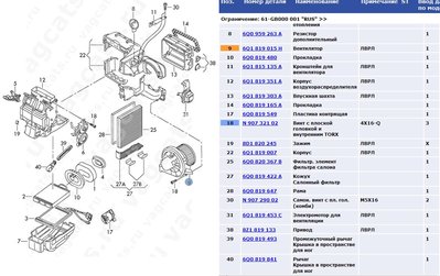

Была абсолютно такая же беда на 18-летнем Пассате. Как морозец - начинал подвывать, звук правда был на несколько тонов повыше, при ускорениях и в поворотах звук усиливался, при торможении либо стихал либо прекращался. Поначалу думал крыльчатка (два кольца с лопастями между ними) за что то задевает или какую то палочку засосало. Снял вентилятор, всё проверил, промерил - нечему задевать. Включаю вентилятор держа в руках - также свистит. Диагноз следующий - подшипники скольжения вала вентилятора, а точнее недостаток смазки при их температурном сжатии. Ввел пипеткой несколько капель масла 5W30 в места подшипников и впрыснул немного WD-шки. Этого оказалось достаточно для того чтобы угомонить неприятный звук. Это что называется в двух словах, люди целые фотоотчеты выкладывали. Кстати, вентиляторы очень сильно похожи.
Ни коим образом не призываю самим лезть в гарантийную машину, только к дилеру, должен же он как то свой хлеб отрабатывать.
VW Polo sedan: Воет вентилятор печки
Вентилятор.JPG [ 140.39 КБ | Просмотров: 16659 ]
Сообщения: 3135
Откуда: Tver region
Благодарил (а): 223 раз.
Поблагодарили: 966 раз.
На старой жиге так же свистели втулочные подшипники(скольжения). В данный момент ставится верхний на шарикоподшипнике, но раньше не было и приходилось изобретать систему смазки, чтобы не разбирать периодически, а это та еще Ж... Делал сверления у втулок, к верхней подводил масло через заранее вставленную трубку от использованного аэрозольного баллончика, к нижней доступ был. Ждем от фолца доработок,т.к. не хочется "ворошить былое", пора повернуться лицом к покупателю. Чего, а уж подшипники не в дефиците, особенно местной мануфактуры.
