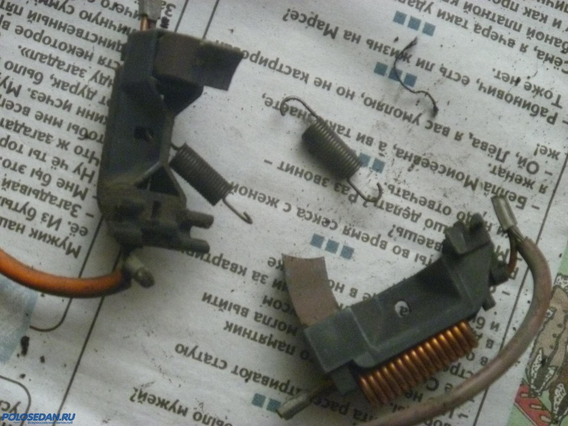

Друзья, кто знает, какие щетки подходят на мотор печки поло седан 2010 года.
Разобрал вентилятор, добрался до щеток, они сточены в 0 не знаю какие подбирать.
Сообщения: 8094
Vega Vinsent,
вряд ли такие найдутся, там хитрая конструкция,не совсем ровные :? товарищ на Д2 разбирал сам моторчик, вот посмотрите
VW Polo sedan: Воет вентилятор печки
90.jpg [ 668.78 КБ | Просмотров: 7537 ]
так что по мне..... уж купить Лузаровский вентилятор, вот ставили уже viewtopic.php?p=442916#p442916 ....дальше читайте там и номер есть
