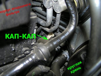

Воткнул трубочку с очистителем кондиционера в ,,КАП.КАП,, сипок , влил весь баллон стал вынимать трубочку и тонкая, белая пробочка-конденсатоотводчика вывалилась ,вставить не могу.А завтра ехать по жаре,как вставить Кап-Кап обратно? download/file.php?id=26600&t=1

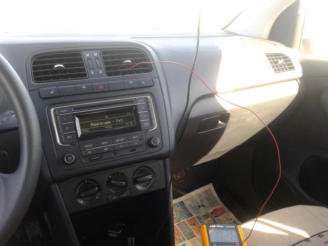

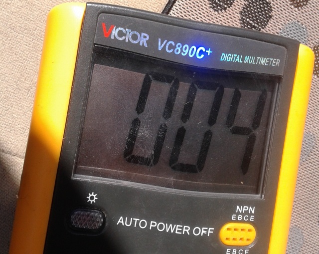

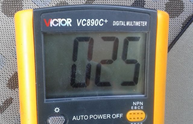

Авто 1 год. Сел в машину. Мультиметр показал +32. Включил кондер. Заслонка открыта. Потом выключил, хорошенько продул. Мультиметр стал показывать забортную т-ру +25. Включил кондер (забор воздуха с улицы), вентилятор на 1ой скорости. Получил +4С. Все это проделалось в течении получаса при движении по городу.
Если воздуховоды направить от себя, то по ощущениям кондера не хватает. Солнце жарит с одной стороны, с другой прохладно. Чтобы было комфортно надо часа 2 поездить, чтобы весь салон равномерно охладился. Да и сам водитель остыл тоже. А если на себя воздух направить, то простуда обеспечена (проверено на себе 2 раза).
Зимой кондер не включал и по весне при +10С как-то неохотно холодил (по ощущениям, градусником не проверял). Или может он сам отключался. А потом кондер разбодяжился.
Комментарий к файлу: В воздуховоде +4С
Кондиционер VW Polo седан. Работа и обслуживание
1.jpg [ 121.9 КБ | Просмотров: 5234 ]
Комментарий к файлу: Забортная +25С
2.jpg [ 49.63 КБ | Просмотров: 5234 ]
Комментарий к файлу: Как замеряем

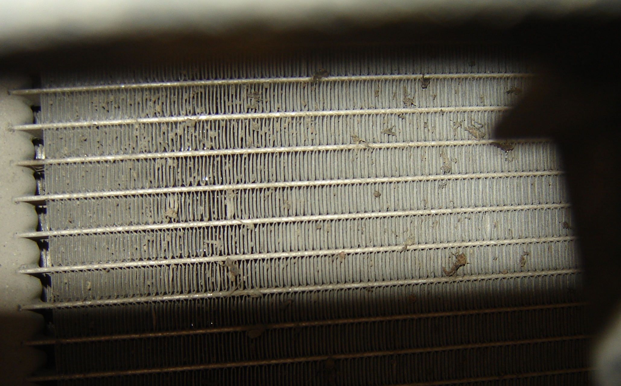

Комментарий к файлу: Радиатор (двигателя)
