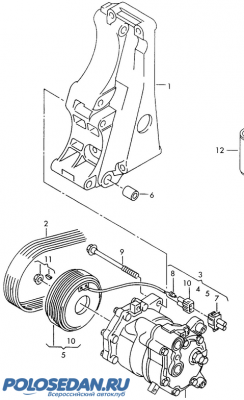

искал, номера детали нигде не нашел, зато вот что обнаружил-инфа от производителя Sanden (файл прикреплен)

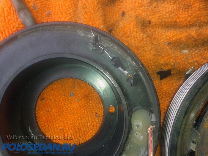

Отделался малой кровью, питание на муфту подавалось, но она не работала(и сопротивления у нее не было), по причине того, что внутри перегорел терморезистор (перегорает при 127 градусах).
Для этого нужно: отключить клемму с аккумулятора, снять защиту, правый подкрылок, вспомогательный ремень, бачок омывайки и при этом можно обойтись без снятия компрессора целиком, т.е. сохранить в своем кармане около 1тр на заправке хладогентом.
Снимаем муфту, на противоположной стороне от контактов нужно аккуратно зачищать, в итоге должно получиться вот что (картинка прикреплена).
Терморезистор в магазине электроники - 20р
Герметик - 60 р
Итого: 80 р =)
Время по работе неспеша с 9 утра до 15, нужно иметь немало ключей, в т.ч. съемники для стопорных колец на муфте, их 2 разного размера.
