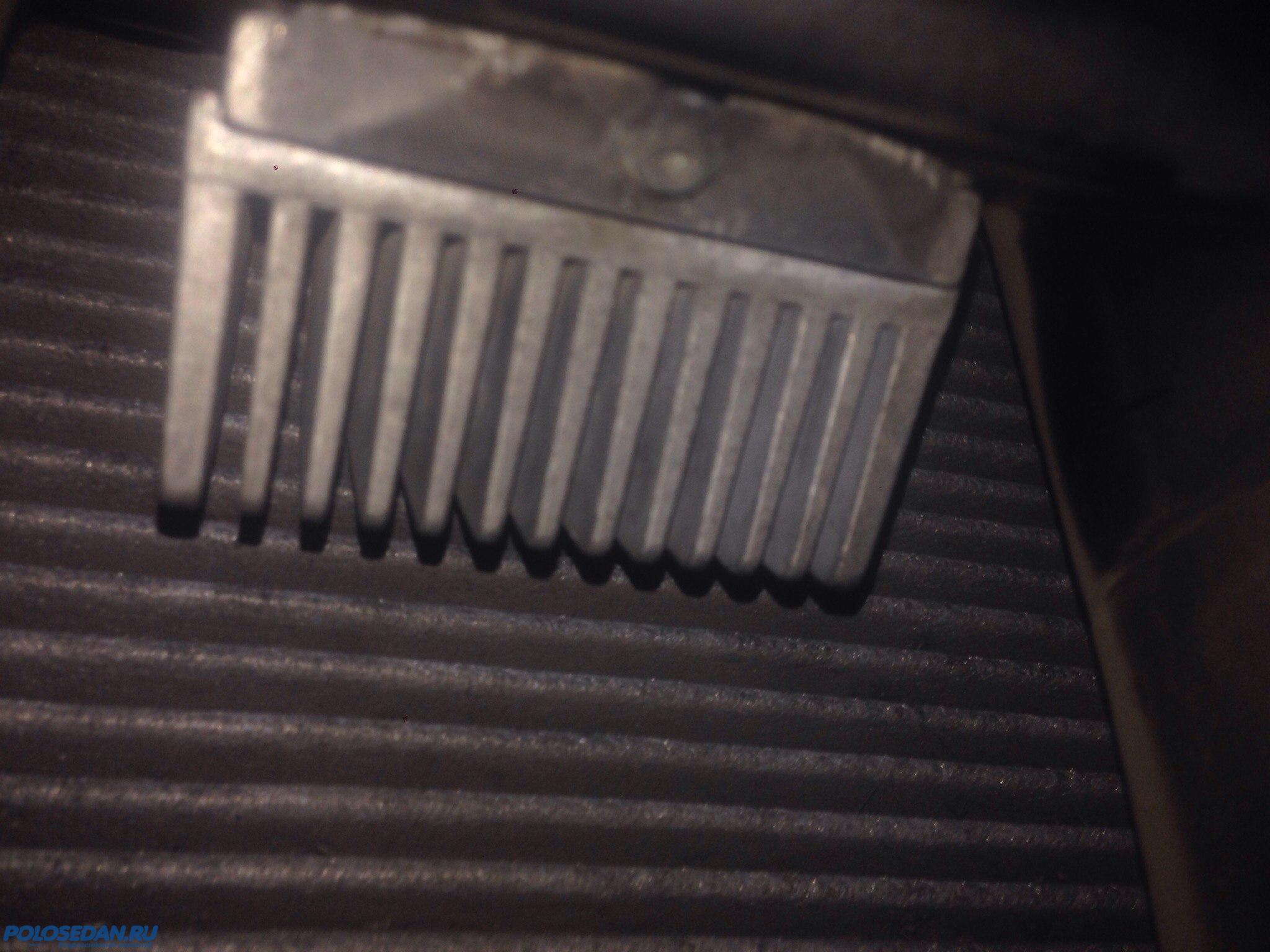

Ребят, посмотрел внимательно. На моей машине нет такого же блока с терморезистором. Есть вот такая штука:
Работа климатконтроля Climatronic
Синий и красный провода - идут на мотор печки, на них 11.7В.

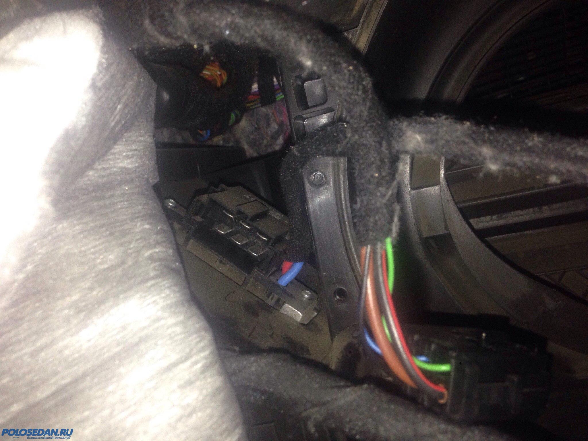

Вид снизу:
Такое впечатление, что я первый человек с такой проблемой =)
