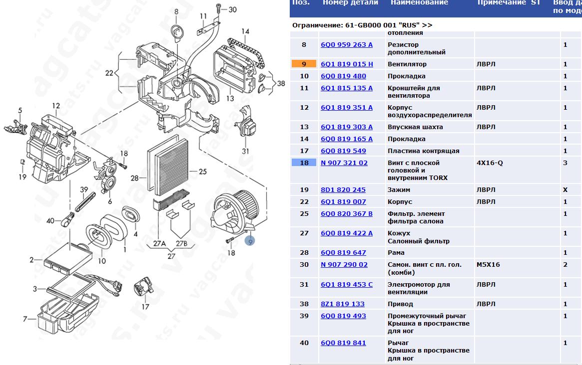

VW Polo sedan: Воет вентилятор печки
Вентилятор.JPG [ 140.39 КБ | Просмотров: 18908 ]

Riv_2000 писал(а):
Ввел пипеткой несколько капель масла 5W30 в места подшипников и впрыснул немного WD-шки. Этого оказалось достаточно для того чтобы угомонить неприятный звук.
На старой жиге так же свистели втулочные подшипники(скольжения). В данный момент ставится верхний на шарикоподшипнике, но раньше не было и приходилось изобретать систему смазки, чтобы не разбирать периодически, а это та еще Ж... Делал сверления у втулок, к верхней подводил масло через заранее вставленную трубку от использованного аэрозольного баллончика, к нижней доступ был. Ждем от фолца доработок,т.к. не хочется "ворошить былое", пора повернуться лицом к покупателю. Чего, а уж подшипники не в дефиците, особенно местной мануфактуры.
