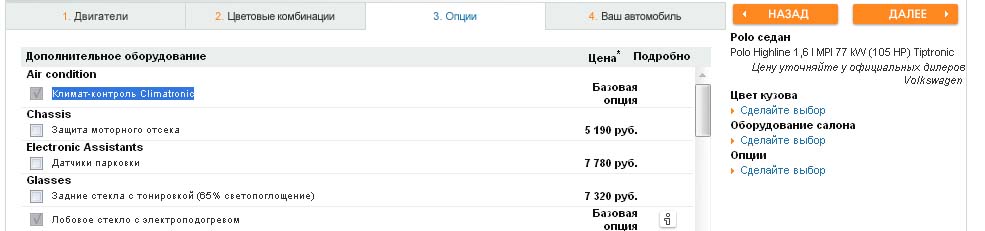

Все привет! Я недавно заглянул в конфигуратор, собрал поло Highline и меня удивило, то что Климат-контроль Climatronic стоит как Базовая опция...
Кто нибудь слышал о этом? прочесал весь форум и ничего не нашёл...
Климат без пакета премиум.

в октябре точно не был климат в базе хая, можно было купить отдельно и в пакетах... сейчас может что-то изменилось, добавили же новые магнитолы и т.п.
