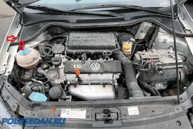

Teon. писал(а):
Распылял с улицы в районе воздухонагнетателя....
а-а.......ну так при обработке хлоргексидином с улицы, как раз нужно снимать эту самую решётку на которую указывают стрелки и "пылить" прямо в вентилятор.

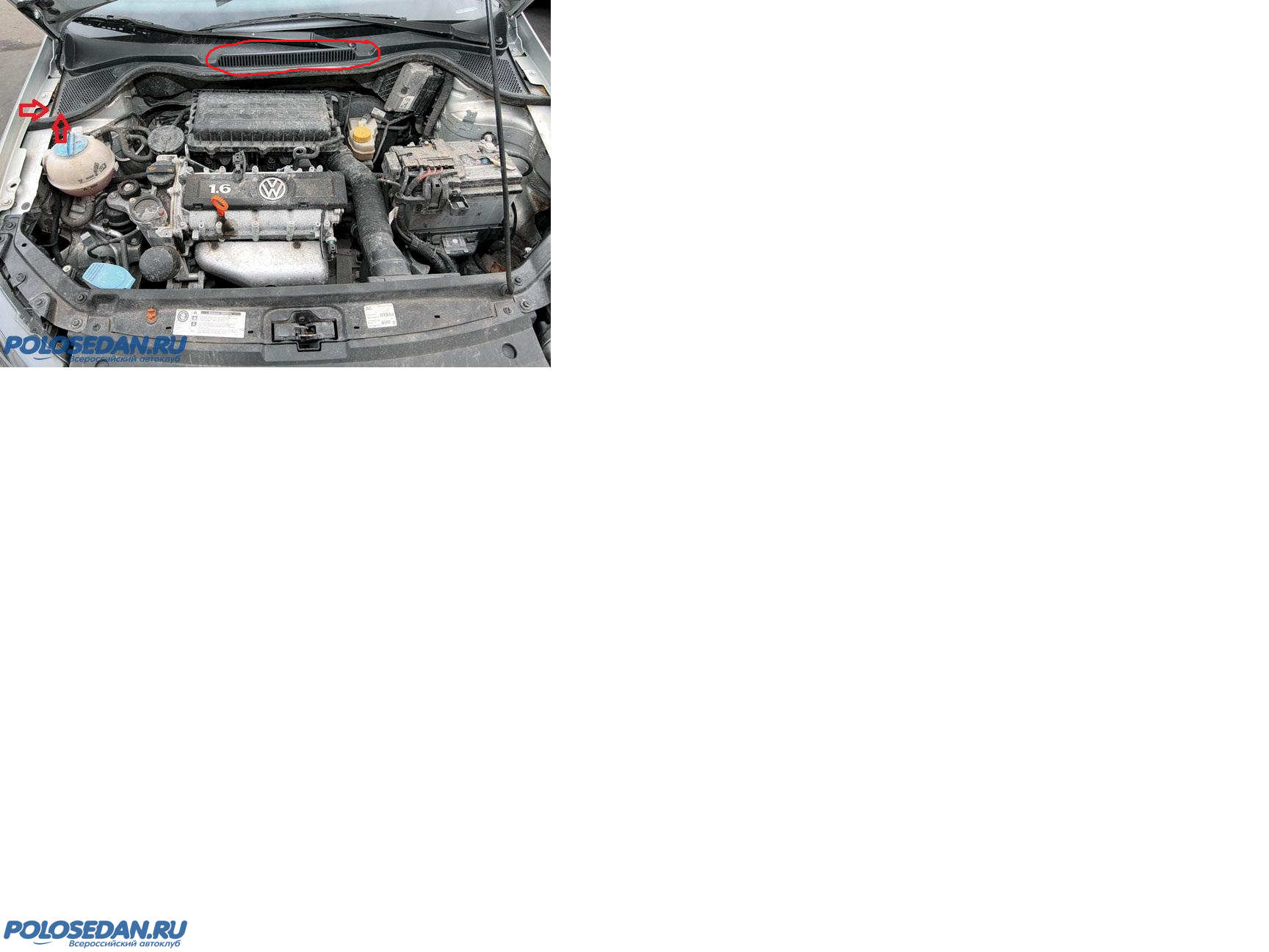

Воздухозаборник обведён красной чертой
Кондиционер VW Polo седан. Работа и обслуживание
воздухозаборник.png [ 908.15 КБ | Просмотров: 6690 ]
а листья совсем в стороне.Они у всех туда набиваются,но листья не воняют противно.Пылить с улицы не эффективно,надо в салонный воздухозаборник.

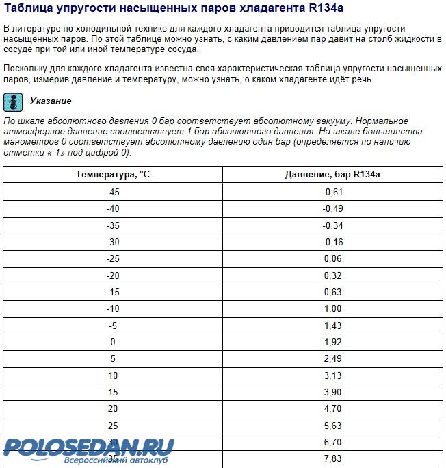

Поблагодарили: 21 раз.
Поездил вчера с включенным кондеем после зимы. По ощущениям как то слабовато охлаждать стал. Авто 12 года. На форуме недавно была инфа что можно шнурком посмотреть давление в системе.(заходим в "Двигатель", далее "измерения", группа 137, третье поле - показания датчика давления в системе климатической установки)
Сегодня попробовал - показывает 10 - 10.2 bar. Какое давление считается нормой?
Сообщения: 2967
Откуда: Псков
Благодарил (а): 918 раз.
Поблагодарили: 1626 раз.

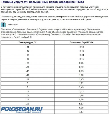

Ниже на фото. Таблица упругости насыщенных паров продолжается и дальше, если нужно, выложу второй нижний кусок.

Двигатель выключен:
Таблица упругости насыщенных паров хладагента R134a.jpg [ 145.32 КБ | Просмотров: 5438 ]

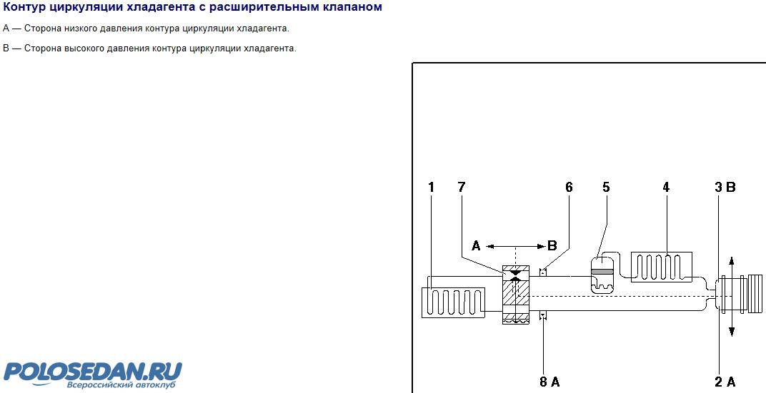

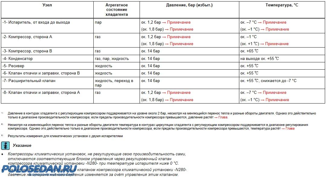

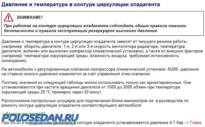

Двигатель включен, компрессор работает, обороты коленчатого вала - 1500-2000 об/мин, температура окружающей среды - примерно 20 градусов Цельсия, прошло примерно 20 мин. с момента включения компрессора:
Контур хладагента с расширительным клапаном.jpg [ 59.42 КБ | Просмотров: 5437 ]
Давление и температура.jpg [ 228.22 КБ | Просмотров: 5437 ]
Вот еще что нарыл - "Климатическая установка работает правильно, если из дефлекторов передней панели выходит воздух с температурой 7 0C или ниже." Видимо, речь идет об устоявшимся режиме работы компрессора. Купите китайский тестер с термопарой за 300 руб. и проверьте, дав поработать компрессору минут 15-20.
