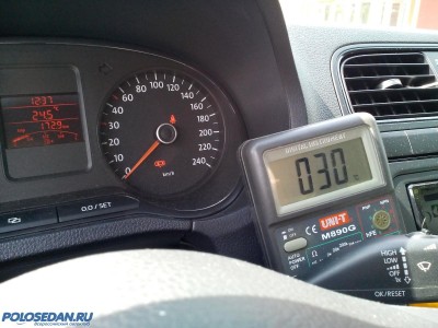

Сегодня на улице совсем тепло. Решил проверить эффективность работы кондея, всё же машине более 2-х лет уже.
Сунул термопару в центральный воздуховод. Оттуда идёт значительно более тёплый воздух, чем показывает приборка - видимо, потому что машина на Солнце. Вентилятор - 2-я скорость.
Кондиционер VW Polo седан. Работа и обслуживание
IMG_20150526_123844.JPG [ 398.35 КБ | Просмотров: 13687 ]

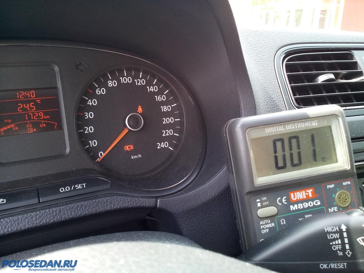

Через 3 минуты работы компрессора мультиметр показывает +1 градус.
IMG_20150526_124115.JPG [ 440.82 КБ | Просмотров: 13687 ]

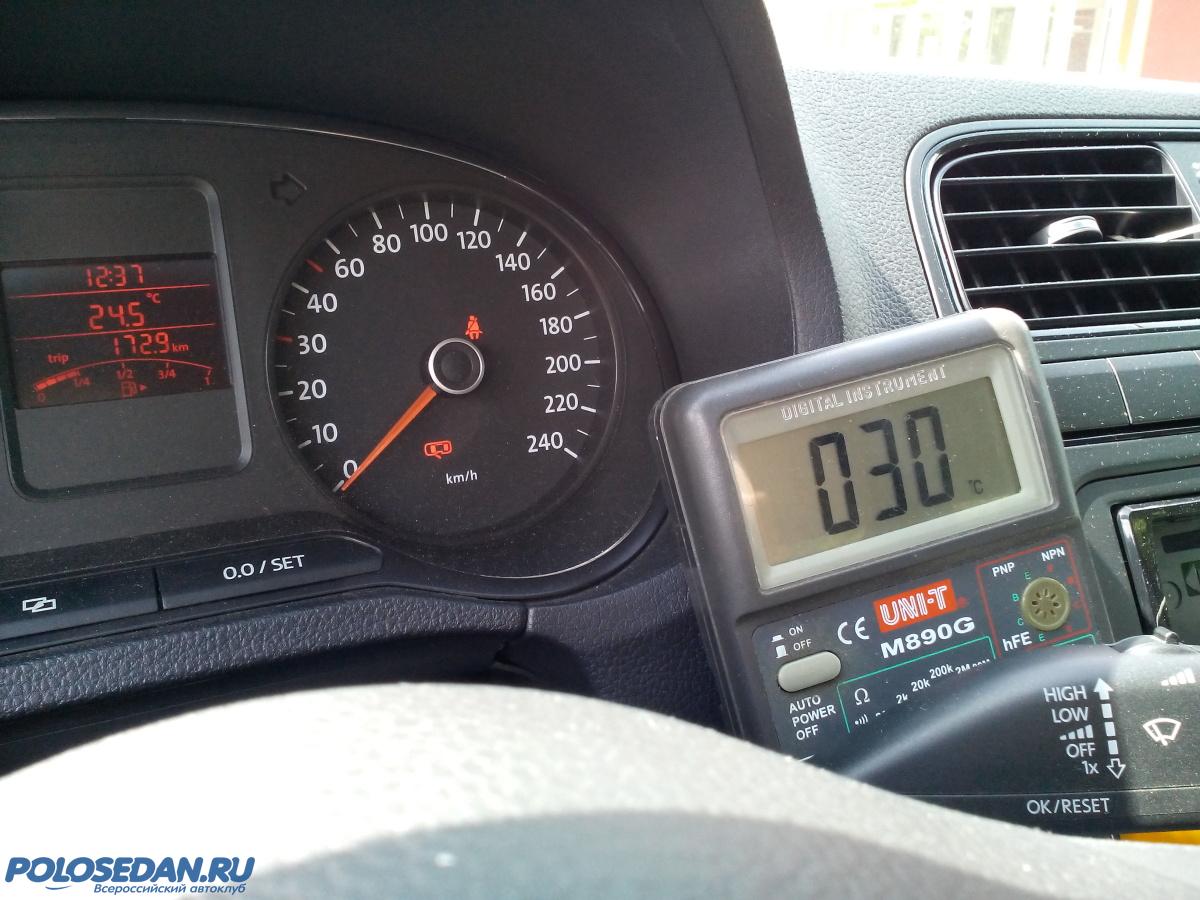

Но у меня сомнения на счёт правильности показаний термопары. Если её в кулак зажать и как бы измерить температуру тела, он показывает почему-то +31 только.
Вообще это я всё к чему? К вопросу улучшения кондея, поднятого двумя сообщениями выше. Я хочу дождаться жары градусов 30, и на прогретой машине в солнечный день измерить температуру воздуха, выходящего из кондея. А потом теплоизолировать трубку низкого давления и повторить эксперимент с измерением в как можно более близких условиях. Чтобы те же условия, тот же прибор и т.д.
