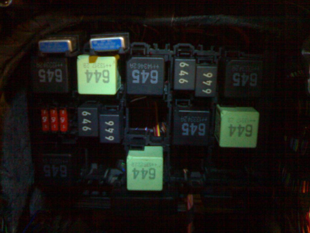

Давно это было, но вроде большая, что над реле с номером 100. Можно определить по срабатыванию положив палец на реле.
Поменяв соседние реле местами можно проверить версию из сообщения выше.

Azzteck писал(а):
Подскажите, какая из этих релюх отвечает за кондей ?
средний ряд, 2 справа 643(645)

Не подскажешь, с каким реле можно его местами поменять для проверки?

Если фотка твоя, то получается, что у тебя есть подогрев лобового, оно находится слева в первом ряду 645. Его можно поставить.
Сообщения: 2191
Откуда: 35 регион
Благодарил (а): 345 раз.
Поблагодарили: 452 раз.
Фотка моя, но лобогрева у меня, кстати , нет))

Спутал думал что на фото это 2 гнездо слева в первом ряду, а оказывается 3, оно отвечает за блокировку стартера, можно его поставить.
Еще подходит 5 гнездо в первом ряду, то это электропитания клемы 30
Так же подходит 5 гнездо в втором ряд, это разгрузка контакта выключения зажигания (но там реле держит большую мощность)
У меня выглядит вот так:
Взаимозаменяемые реле 645
