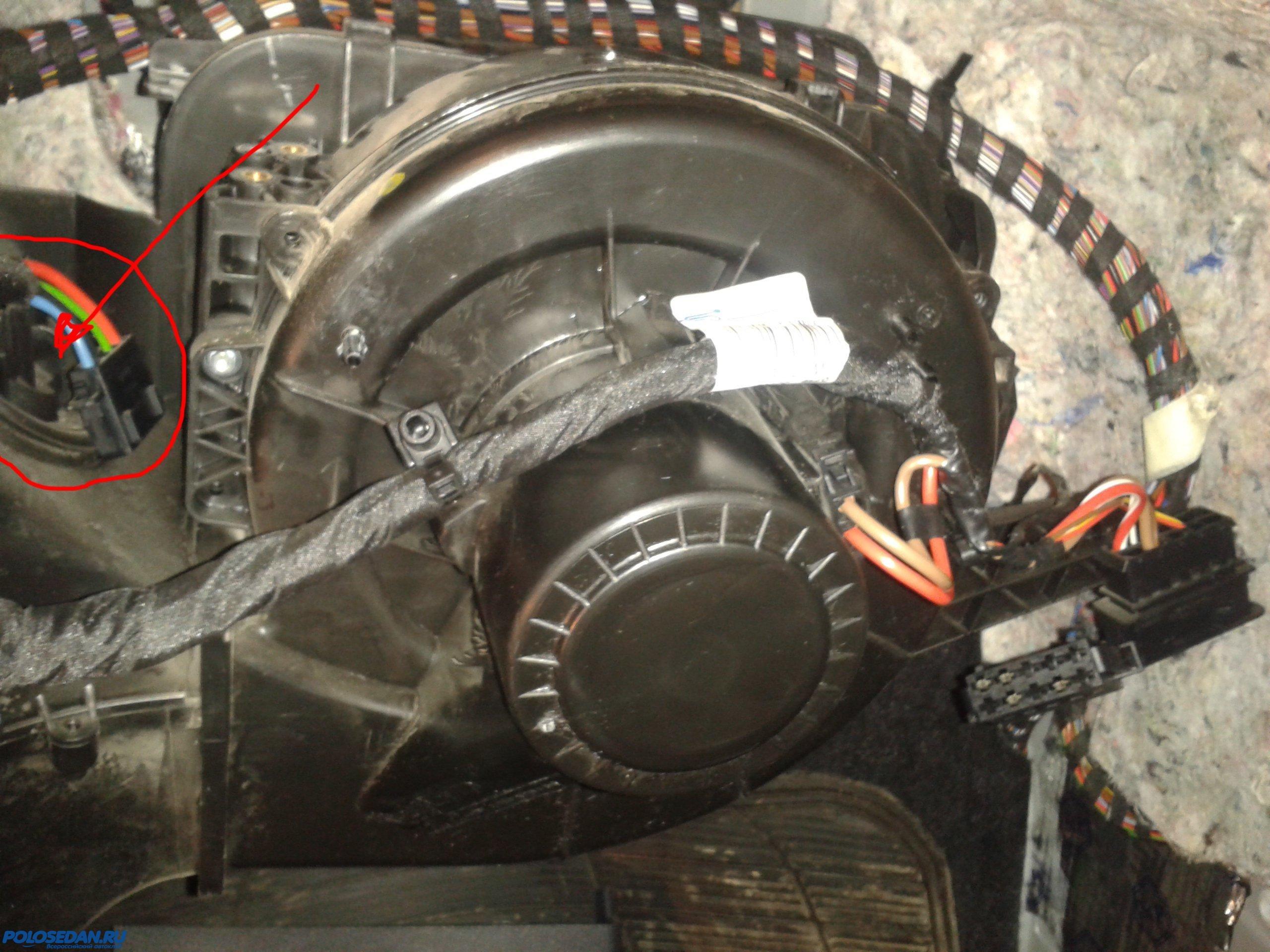

Олег151, да я вам фото привычного места и показал. Слева от моторчика на машине 2011 года стоит не "круглая" штука, а та, что выше на фото. И питание на моторчик идет с нее, а не как на этом фото:
Присмотритесь, пожалуйста, внимательно. Отверстие для винта моторчика, над ним две полости квадратной и трапециевидной формы. Они есть и на моем фото в прошлом посте, и на фотографии в этом. Но деталь слева отличается.

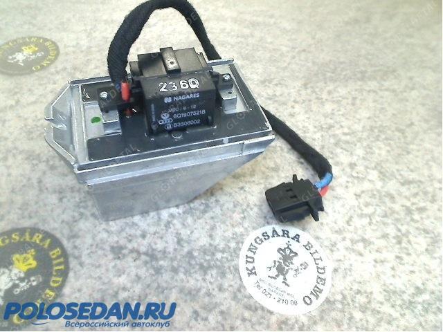

В общем, выяснил, что в машине стоит резистор отопителя: 6Q1907521B (не уверен, что именно такой код, но визуально выглядит так).

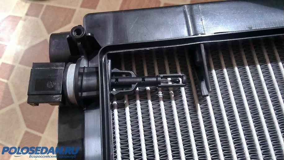

Naman писал(а):
...в машине стоит резистор отопителя
такой ?

Naman писал(а):
ОлегV, спасибо.
Больше похоже не на набор резисторов с предохранителем, а на электронный регулятор.

ОлегV писал(а):
такой ?
Это просто термодатчик

ОлегV, такой:
Сообщения: 1721
Откуда: Славянск-на-Кубани
Благодарил (а): 541 раз.
Поблагодарили: 611 раз.
Имя: Дима/GT 6MT Stage 1+
Так и есть: переход между уровнями оборотов вентилятора происходит очень плавно.

здравствуйте. прошу помощи знающего люда. началось все с того что заскрипел вентилятор(13 год, хай,климат), времени не было добраться смазать, да и не долго скрипел...месяц примерно(и то то скрипит то нет),люди смотрю и подольше ездили с такой проблемой. в итоге в дальней поездке снова заскрипел и замолк...насовсем. сегодня разобрал я все это безобразие, помыл,смазал. померял сопротивление на выводах вентилятора 0.6 ома. замерял напряжение на фишке вентилятора(12в, напряжение туда приходит с блока 6q1907521b).вентилятор так и не заработал. теперь вопрос- что не исправно вентилятор или блок управления 6q1907521b. если есть мысли как дефектовать с удовольствием выслушаю
GENIUSS, Вент на прямую подключал?
Зарегистрирован: 04 июн 2018, 14:57
Откуда: Волжский
нет, увидел 12в на разъёме и решил что лишнее это, а видать зря. меня смущает что когда на климате меняю обороты напряжение не меняется...или обороты на вентиляторе силой тока регулируются, а не напряжением?
На машинах с климат контролем вентилятор печки управляется ШИМ. Это позволяет плавно менять скорость вращения и имеет высокий КПД.
В отличии от машин без климата, где стоит модуль с гасящими резисторами.
