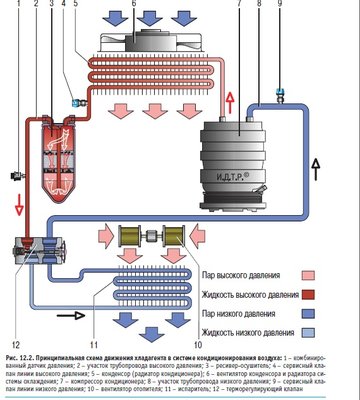

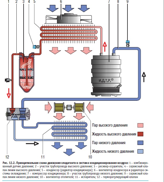

Сообщения: 8094
Вот схемка для лучшего восприятия процесса ;)
Неприятная история - отказал кондиционер в VW Polo седан !
Схема движения.jpg [ 117.19 КБ | Просмотров: 7406 ]

gelozevs777,
Получается, я путаю движение хладогента, так??

sergeant,
по сути я напутал только за движение хладогента в системе(что в общем-то не видно), а так как ремонтник всё правильно написал.
