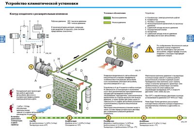

Вот схемка для лучшего восприятия процесса ;)
Может такая схемка работы кондиционера будет более понятна для восприятия :-)
Неприятная история - отказал кондиционер в VW Polo седан !
Общее устройство кондиционера.JPG [ 246.5 КБ | Просмотров: 12501 ]
