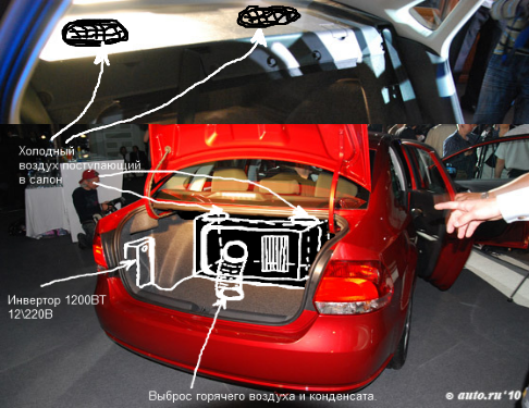

Стена не стена. Вернёмся к кондеям.
1. Максимальная потребляемая мощность при охлаждении 1000Вт, а на деле что? - включаем на 17 градусов и максимум вентилятор, смысл в этом есть только когда машина стояла на солнце. Садиться и сразу ехать в такую машину со штатным кондиционером думаю ни один нормальный человек не будет. Наш же кондей поработает на пике 2 минуты, а потом можно выставить режим авто, температуру 25 и вентилятор на лоу потребление будем иметь около 300Вт. Ещё можно настроить и таймер вкл\выкл.
2. Встроенный холодильник присутствует как опция в авто премиум класса и думаю стоит не дёшево.
3. Если есть у кого то желание включать его на "максимум охлаждения" - одевайте куртку, заливайте незамерзайку или включайте подогрев лобового стекла.
Плюсы и минусы есть у любых решений, каждый выберет в меру своей ленивости, денюжности. Опять же для доработки требуются руки, поэтому решение не для всех. Кто к авто относится только как потребитель - капот не открывает и кроме бензина ничего не доливает, нужно просто купить хайлайн.
Стоимость решения около 15000 рублей, в салоне появится розетка 220В, включаем: ноутбуки, зарядки, болгарки, холодильники и т.д. на природе или в дальней дороге. Кончилось "лето в Москве" вытаскиваем и используем по назначению.
Стационарный кондей думаю стоить будет с установкой в тренд тысяч 40000. Минусы ремонт, заправка, замена каких нибудь узлов - очень дорого.
Без кондиционера, с кондиционером, с климат-контролем???
Ладно_размещу _свой_маразм.png [ 382.31 КБ | Просмотров: 3923 ]

интересное предложение, учитывая то, что недавно приобрел мобильный кондей для себя всего за 9500 руб.
два вопроса:
1. что нужно для установки розетки на 220 вольт и потянет ли кондей на 1000 вт генератор? откуда вы взяли цифру 300 вт?
2. чтобы обеспечить выброс теплого воздуха и конденсата, придется делать достаточно большое отверстие в днище багажника... ((( или есть варианты?

купи ещё бензоэлектрогенератор на 1 квт и вози с собой :lol:
два вопроса:
думаю вот эта штука должна помочь :) http://www.bark-mos.ru/index.php?ukey=p ... 96&from=ya

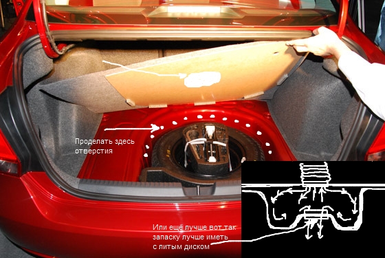

два вопроса:
1) Вот инвертор - http://pleer.ru/_16631.html , есть этой же фирмы 1200W за 3600руб. На работе такой подарили, так что всё равно придётся делать 220 в машине.
2) В комплекте с кондеем есть декоративная заглушка, ставим её в центре багажника над запаской. Ну а дальше проделываем либо отверстия, а лучше проделываем одно отверстие большего диаметра как на рисунке.
Выброс горячего воздуха.jpg [ 158.77 КБ | Просмотров: 4033 ]
