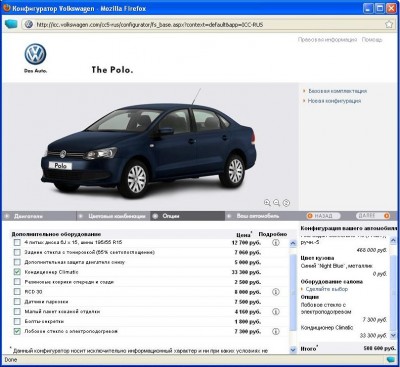

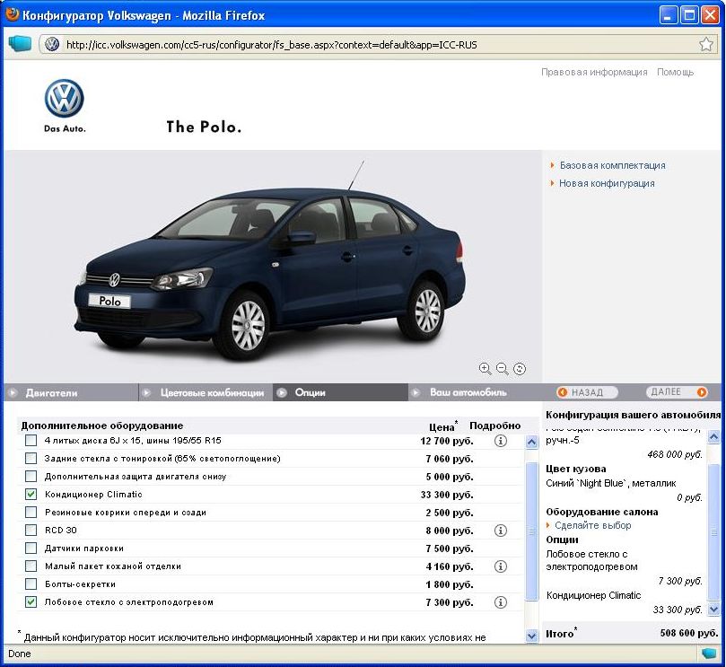

На сайте в конфигураторе пишут что кондей все таки Climatic
Кондей - полуавтоматический?
Не знаю, что там они курят на официальном сайте, но кондей/печка что ни на есть механический, без всяких наворотов. Абсолютно "слепая" шкала регулировки поступающего в салон воздуха, все регулировки выполнены посредством тросиков (за исключением заслонки рециркуляции). Отдельного диагностического адреса такой кондей не имеет, так же нет никакого блока управления оным.
