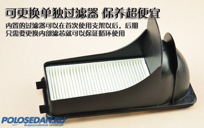

Китайца уже все сделали - что ВАГ не смог за 30 лет. Натягивать носки, чулки и шапки не нужно. Все уже придумано и очень красиво. Держатель полностью скопирован и в него интегрирован фильтр, цена за держатель+фильтр = 269 р. :-)
Одно НО - нужно снимать защиту (8 болтов) моторного отсека для замены фильтра.
http://kupinatao.com/pages/item_detail. ... 3469758114
Очень похоже, что указнная цена только за промокашку "нетканное полотно один фильтры (без кронштейна)".
