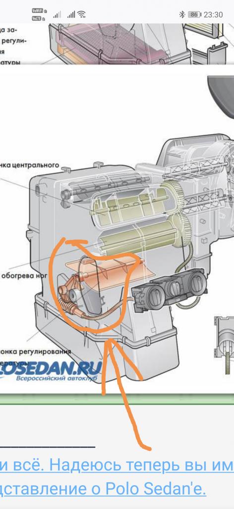

Попозже дам фото заслонок, было у меня где-то....
Сообщения: 8094
Вот фото, нашёл в закромах....
Блок отопления и кондиционирования ( потому как нет кондея,на всякий случай )
Отопитель

Надо проверять заслонку температуры, которая регулирует холодный, горячий воздух...в ней должна проблема, если двигатель и шланги на печку горячие ИМХО
Зарегистрирован: 11 апр 2014, 13:35
Сообщения: 50
Откуда: Стрежевой
Абсолютно согласен. Если все остальное в норме. Проблема в заслонкеИз печки на улице дует холодный воздух в помещении - теплый
