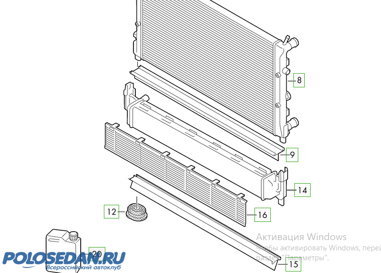

Вообще у нас "кулёк" идет не как полноценный радиатор. Спереди только защитная сетка стоит.... И ее можно менять...не трогая систему саму...
Не знаю как на CZCA, но на САХА никакой сетки нет, такой же радиатор как и все остальные только толстый, да и по фото у тебя сетку я никакую не заметил.
mishail, Нижняя сетка на кульке похожа на соты радиатора...
Я разбирал, никакой сетки не было и соты на всю толщину радиатора интеркуллера.
Неприятная история - отказал кондиционер в VW Polo седан
Ну ты видишь схему из Эмекса? Это по моему ВИНу. Позиция 16 и есть сетка. А п. 14 сам "кулёк"...
Скинь решётку нижнюю и сфотографируй свой, хоть будет понятно в чём различия.
