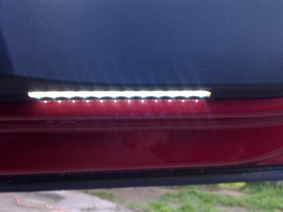

Может и не в тему, но я замутил освещение дверей с низу. Точнее освещение земли под открытой дверью. Запитался от схемы плафона и снизу на карту приклеил светодиоды в силиконе. Впринцепе есть фото процесса установки, если кому будет интересно могу рассказать и показать. Предупреждаю сразу живу в деревне и монтаж проходил без покупки пинов и прочих расходников от ВАГа. Так сказать "колхоз".
Освещение дверей с низу

К сожалению на сегодняшний момент фото с процессом установки потеряны безвозвратно. Если на словах то выглядит примерно так:
Итак нам понадобиться: светодиодная лента из расчета 12 светодиодов на дверь, провода около 9 метров, тонкая проволока, паяльник, изолента куча терпения и матерных слов.
1. Прокладка проводов. Все провода у меня подключаются под облицовкой передней левой стойки, там идет пучек проводов на светильник.
Для прокладки провода нам нужно снять облицовку передней левой стойки, левый торец торпеды (поддев плоской отверткой), облицовку порога до средней стойки, карты дверей. Вся облицовка на клипсах. Облицовка порогов снимается вверх. Остальные облицовки в сторону.
Основная проблема прокладки провода это протаскивание его через резиновый рукав в водительской двери. Прокладку лучше начинать от двери. Снимите карту (трос ручки можно не отключать). Карта держится на пистонах и винтах расположенных в ручке и 1 внизу карты. Заглушка в центре ручки подковыривается тонкой отверткой или ножом. После снятия карты вы увидите по середине в нижней части резиновый грибок откуда выходят все провода. Грибок легко снимается, с обратной стороны провода замотаны изолентой. Найдите краешек и аккуратно размотайте. Далее проволокой проденьте наш провод. Далее снимите с двери резиновую гофру что между дверью и кузовом. Снимается легко как и грибок. Да и от кузова снимается нормально, отсоедините разъем от кузова, потянув оранжевую хрень вниз. Теперь проволокой протяните провод через дверь в сторону гофры. Как и в случае с грибком размотайте изоленту на гофре у основания и проволокой протяните провод. Будьте осторожны гофра очень мягкая и ее легко проколоть проволокой. По закону жанра здесь надо ставить пины в разъемы, но у меня таких пинов не боло и я сделал провод неразъемным. Для удобства можно снять разъем с кузова, он фиксируется на 4 усиках и 2 зацепах снаружи, сожмите усики и чуть утопив верх у кузов снимите с нижних зацепов. В верхней части разъема есть довольно большое отверстие через которое мы и прокиним провод. Собирается все в обратной последовательности. Несколько слов о светодиодах. Я купил светодиодную ленту сразу на 3М скотче, а сверху слой прозрачного силикона, за ленту из 12 диодов около 100 рублей. Приклеил на карту двери снизу, а провод в щель между картой и дверью (ничего не сверлил и не подпиливал). При прокладке провода к задним дверям следите чтобы он не перетирался ремнем безопасности. Да чуть не забыл нюанс тянуть надо двухпроводный многожильный провод (я купил как в электронике используют для подключения выносных колонок черный и черно-красный). Вся фишка в том, что на плафоне используется в качестве управляющего провода минусовой, а плюс там постоянный. Поэтому надо к каждой ленте тянуть оба провода. Цвета для подключения корричнево-красный и корричнево-черный. Найти в двери постоянный плюс не получится. Вроде бы все. Если какие вопросы спрашивайте, отвечу
Чёта много гимороя,мне сделали намного проще.

куда проще? Полюбому все провода прятать за панели. А значит все снимать. Может я чего не догоняю. Историю в студию!

grig1975 писал(а):
куда проще?
Питание в двери заходит, сигнальный провод от концевика замка там есть, почему бы не подключить все внутри самой двери?
Постоянные +12 В в двери есть только в хайлайне на дверных блоках. В комфорте и тренде в дверях только зажигание.
Снимались только обшивки двери,заглушка на торце торпедо и крышка блока предохранителей :pardon:
полной разборки салона небыло ;)
viewtopic.php?p=237024#p237024
Если подсветка только в передние двери, то да. У меня вместо блока предохранителей вскрывалась передняя стойка. А вод если тащить к задним, то без вскрытия облицовки порогов врят ли обойтись.
