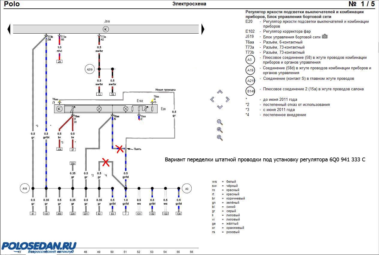

simacoviv писал(а):
какой надо брать?чтоб был и регулятор яркости и корректор фар. и второй вопрос помимо регулятора надо докупать какие нибудь разъемы и пины?
Тут одна страница в теме, а вы уже просите повторять сказанное.
Берите 6R0941333 9B9. Понадобиться один провод 000 979 133 E или наконечник N 906 845 05. И еще не забудьте 1,5 метра провода, сечения 0,5 мм2 будет достаточно. Изолента понадобится.

Saboter писал(а):
спасибо так в теме нигде не написано про пины и провода! как я понял 6RU941333 9B9 это которые у нас стоят с корректором?

Поделюсь своим опытом установки регулятора подсветки.
"Курил" схемы
читал
viewtopic.php?f=134&t=5750&hilit=%D0%A0%D0%B5%D0%B3%D1%83%D0%BB%D1%8F%D1%82%D0%BE%D1%80+%D0%BF%D0%BE%D0%B4%D1%81%D0%B2%D0%B5%D1%82%D0%BA%D0%B8#p216155
viewtopic.php?f=134&t=5750&hilit=%D0%A0%D0%B5%D0%B3%D1%83%D0%BB%D1%8F%D1%82%D0%BE%D1%80+%D0%BF%D0%BE%D0%B4%D1%81%D0%B2%D0%B5%D1%82%D0%BA%D0%B8#p282080
В итоге методом проб, ошибок и "тыка" добился нужного результата:
1. В пин 3 регулятора света вставляем обжатый провод 000 979 133 E
2. Вынимаем предохранитель SB7(5А)
3. Отворачиваем блок предохранителей
4. На SB7 приходит соответственно два провода(на авто 14 года - 1 мм2 и 0,5 мм2)
Вынимаем(распиновываем) провод сечением 0,5 мм2(он "уходящий" нижний) на его место вставляем ответную часть с пин 3 регулятора (провод 000 979 133 E).
В итоге получается соединяем пин 3 регулятора света и предохранитель SB7(5А)
Считаю это самым разумным способом подключения без скруток и вполне всё доступно, минимум разборки салона.
А что при этом происходит с подсветкой номера? Она перестает гореть или регулируется через регулировку яркости?
Сообщения: 606
Откуда: Москва, ЮАО
Благодарил (а): 82 раз.
Поблагодарили: 228 раз.
Имя: Вовик
Saboter, согласен, про этот момент не подумал. А не подумал лишь потому, что подсветка ног запитана на блок ВСМ.

Если кому-то поможет:
Установка  регулятора освещённости панели приборов
4-1.jpg [ 351.63 КБ | Просмотров: 3729 ]
