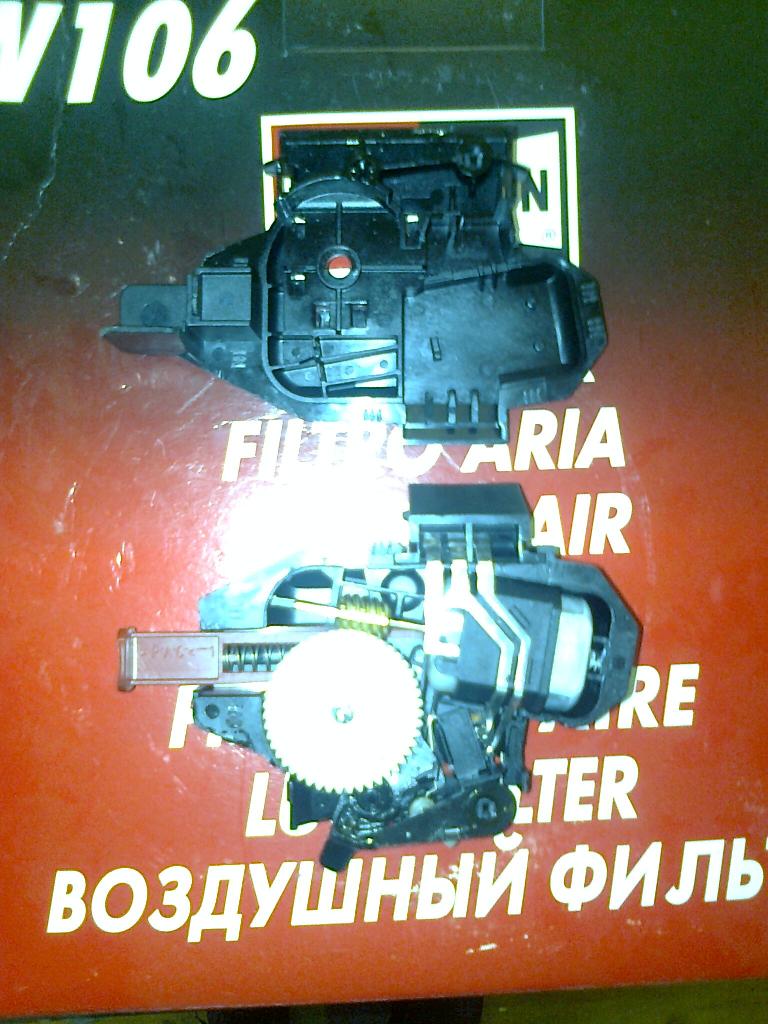

Первый раз менял замок багажника по гарантии , 12 дней назад проблема вернулась не мог поставить на сигнале т.к. она считала багажник открытым. Цена вопроса 2600 руб. ДОРОГО . Снял замок , сточил единственный шплинт,чтобы его выбить. вынул пластмасовую часть, акуратно располовинил по шву. Внутри моторчик шестерня два рычага на пружинах. И СУКА тот самый микрик, 14х7х5 мм в размере , у самой кнопки микрика резиновая юбка, сделал отверстие иглой налил VD40 , поработал пальцем, сигнал проверил тестером, попаласкал в очистителе тормозных дисков(чтоб обезжирить другого не было), все собрал на место клеить не было времени пластик собрал на винтики , шпильку приварил, очень очень осторожно на ней сидит пластиковая шестерня. Работает как часы багажником пользуюсь по несколько раз в день. Клеить качественней и красивей и повторно разобрать можно , но не позволяло время.

Промыл контакты микрика спиртом с помощью шприца. После инъекций слаботочный контакт восстановился вместе с освещением багажника. Механическую часть смазал силиконкой. Замок багажникаконцевикЗаводская акция по замене 55G9-01
При разборке соблюдать осторожность, чтобы не намеком не потерять мелкие детали и пружинки. После частичной сборки проверить работоспособность взводя замок и его открытие с помощью кнопки вод. двери, красной кнопки на самом приводе замка и язычка сбоку на мех. части замка (на след. фото справа внизу, но замок перевернут).
Есть ошибочное мнение, что микрик погибает от того, что он малоамперный (1а), но большой ток через него не проходит, а на который он рассчитан - хватит за глаза, т.к. он выдает минусовой сигнал на блок управления БС, а последний уже вкл.-откл. цепь лампочки. Контакты нормально не самоочищаются, любая органическая субстанция, попавшая под мелкий сальничек штырька микрика, окисел изолирует замыкающие контакты добавим механические неисправности в пластмассовой кинематике - недоход, заедание и пр. В общем и целом все получилось "малой кровью" без финансовых затрат.
