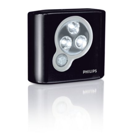

Свет в бардачке бы замутить!!!!... Читал итальянский поло-форум, они там тоже матерятся по поводу того что в хайлайне нет подстветки бардачка...
На 9n\9n3 тоже нет, но там типо легко поставить оригинальные лампочку с вкл/выключателем, а на наш 6r туго....
Ставят обычные мини-фонарики на диодах с датчиком движения, вот такие:
Подсветка бардачка
Подсветка бардачка
Фонарик сам приходит в движение на кочках, лежа в бардачке, и будет включаться без нужды, его надо закрепить.

Купил в Ашане на диодах но попроще,без всяких датчиков!Ставится на самоклейку,питается от 3ААА,включяется нажатием на центральную часть.Вопрос решен!(Одно НО,в сильный минус батарейки будут быстро дохнуть и нужно следить чтоб не окислились и не потекли)!
