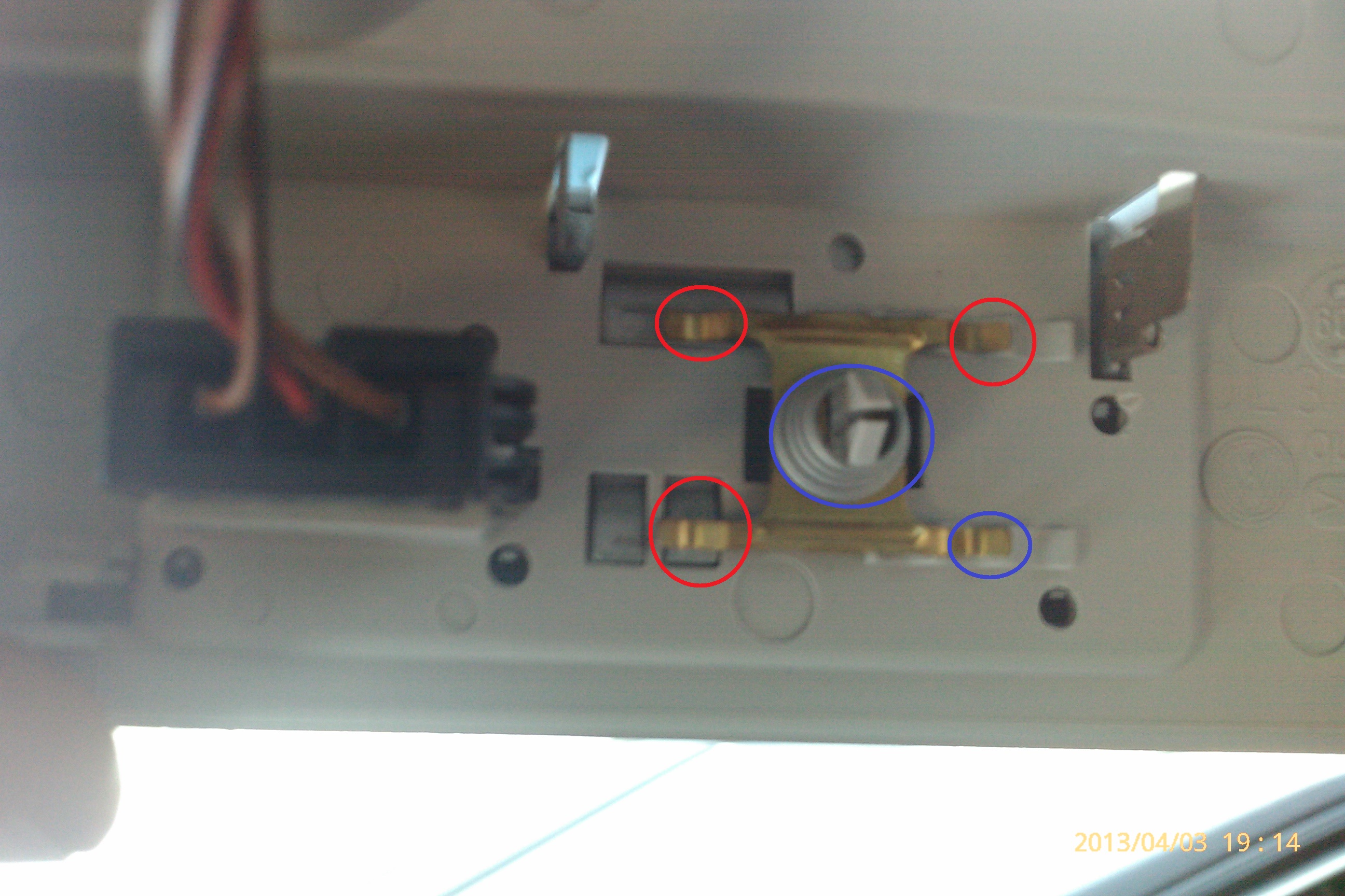

Собственно, нет на Полике (по крайней мере, в Комфортлайне) дросселя рядом с плафоном, а жужжит в плафоне
А жужжит вот что - на картинке ниже
Лечение: подогнуть "ножки" (красный цвет), чтобы сильнее прилегали к контактам, ну и другие места прижима, например пошевелить пружинку (синий цвет)
У меня было "жужжение" - именно так и вылечил, делов на 5 минут и эстеты шумности порадуются :-)

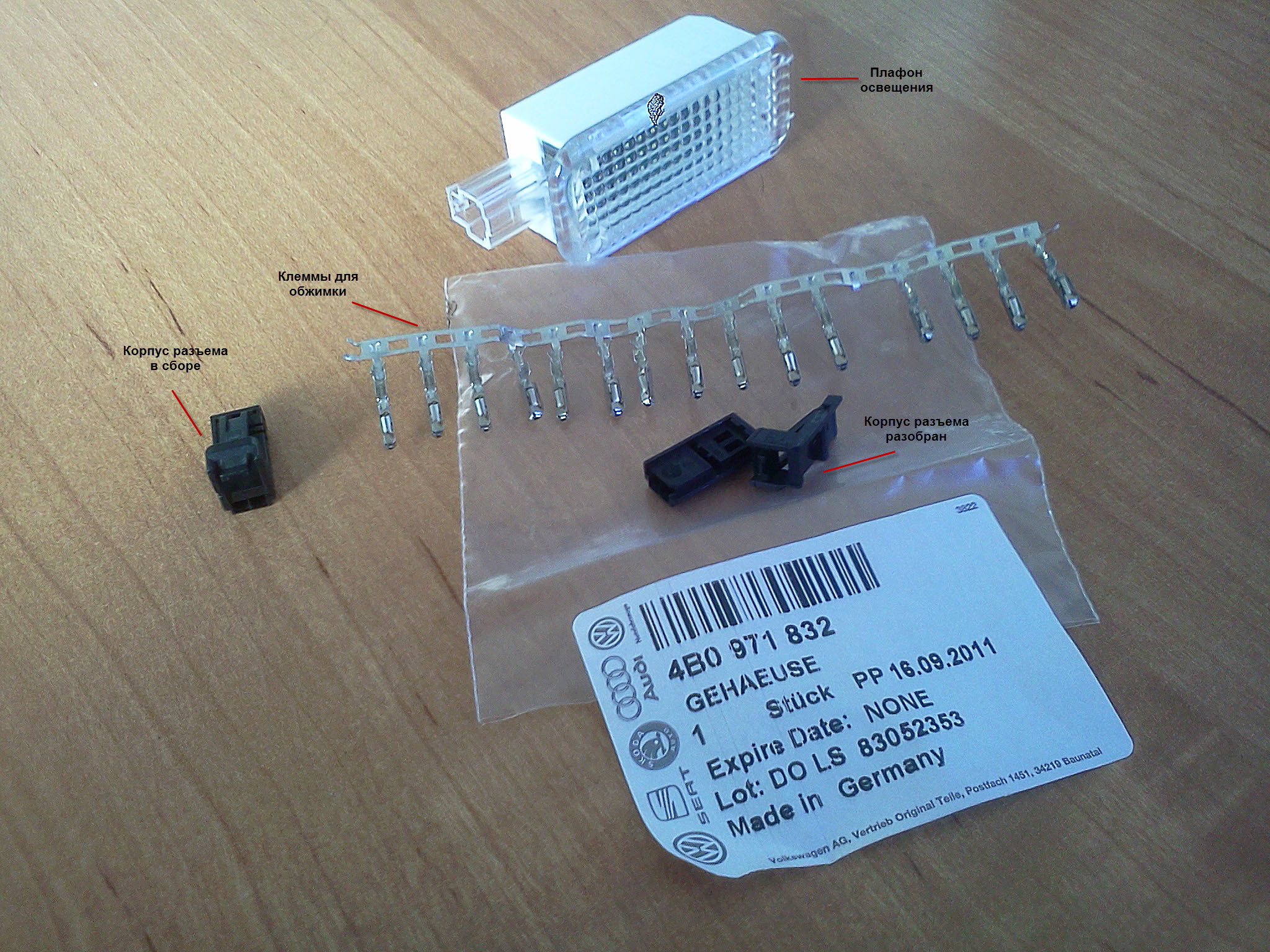

Детали и материалы:
8J0 947 409 A - Плафон освещения со светодиодными лампами 2 шт. Яркий белый свет.
4B0 971 832 - Корпус разъема 2 шт.
N 907 647 01 - Клеммы для самостоятельной обжимки (в разъемы) 4 шт.
Лента изоляционная, х/б
Провода монтажные 0.35 мм2.
Стяжки пластиковые.
Номенклатуру от VAG покупал в эксисте
Реализация.

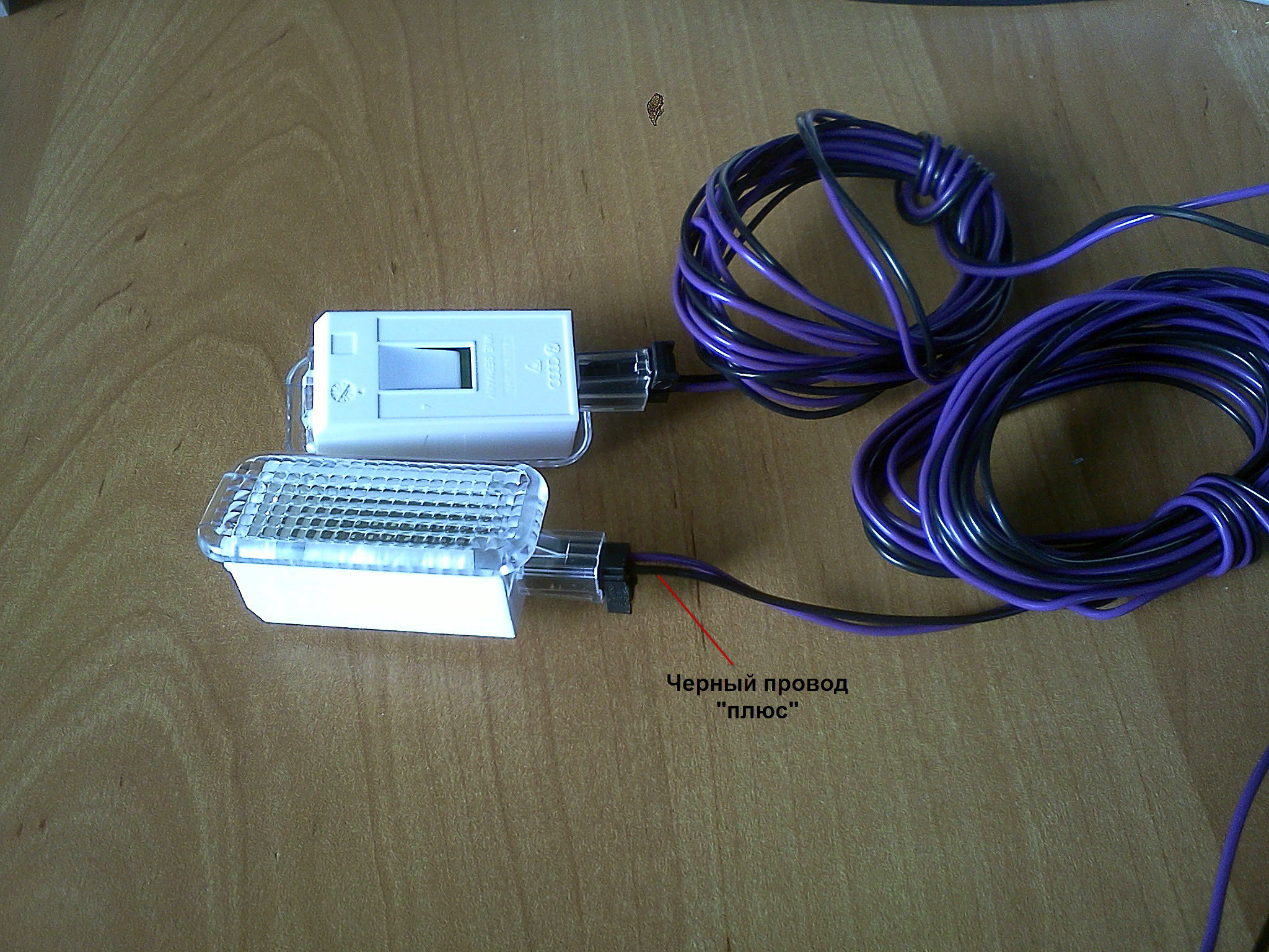

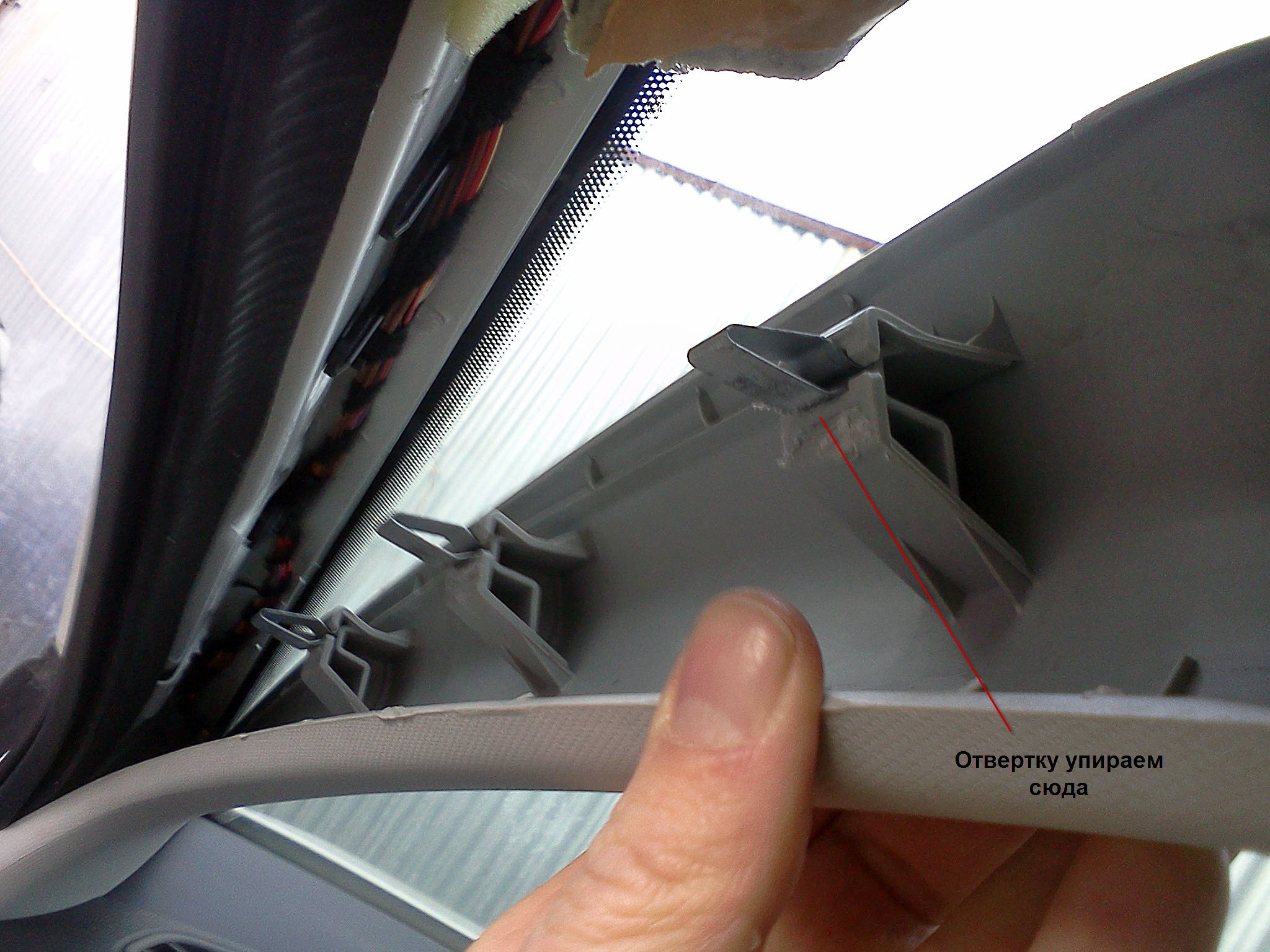

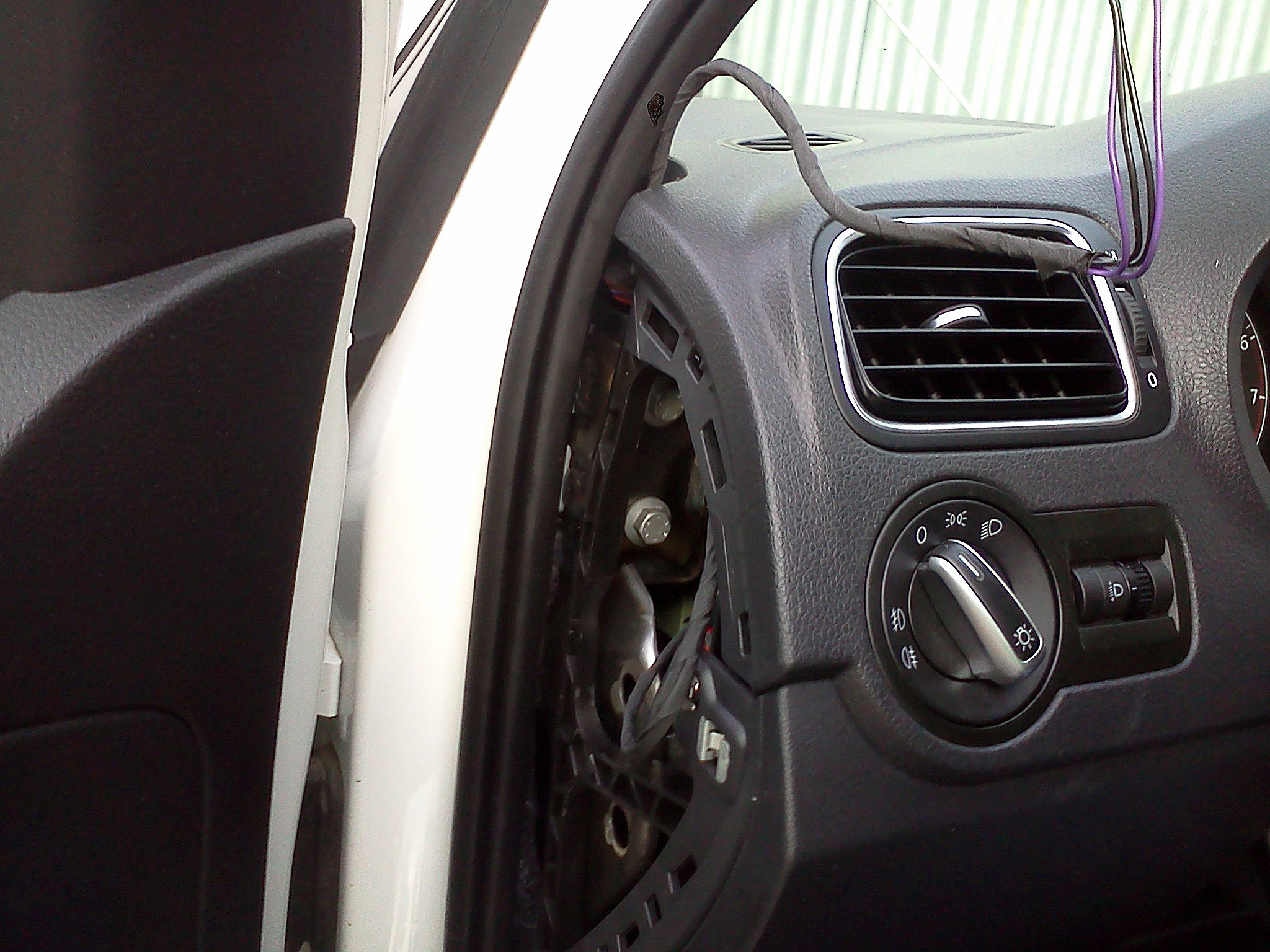

Посадочные места под оригинальные плафоны освещения в автомобиле присутствуют. Плафоны устанавливаются в одном положении - разъемами к дверям. Точка соединения - левая передняя стойка, там проходят провода к плафону освещения. Обжимаем провода в клеммах и вставляем их в корпус разъема, собираем разъем. Обматываем провода х/б изолентой чтоб не гремели. Снимаем минус с клеммы аккумулятора. Для прокладки проводов снимаем бардачек открутив 7 винтов (3 сверху 2 внутри 2 снизу), снимаем торец торпедо правый (для снятия барбачка), снимаем магнитолу (поддеваем рамку, выкручиваем 4 винта). Далее тянем провода к левому торцу торпедо крепя к элементам конструкции внутри торпедо, к жгутам проводов. Сам торец легко снимается, надо просто поддеть отверткой. Наиболее сложная задача-снять облицовку левой передней стойки. Облицовку сверху отжимаем руками (со стороны двери), далее заводим под самое основание верхнего фиксатора большую плоскую отвертку (или стамеску) и отжимаем фиксатор в сторону салона, сидит прочно. Аналогично оставшиеся 2 фиксатора. В жгуте проводов находим красно-черный (это +) и коричнево-черный (это "-" при открытых дверях с блока управления электроникой). Аккуратно снимаем изоляцию примерно на 1 см каждого провода. Соединяем на скрутку провода от плафонов. Изолируем соединения. Можно использовать и специальные зажимы для соединения проводов. Скрутка мне показалась более надежной и компактной формой. Важно не перепутать полярность. Если перепутали, то плафоны будут гореть красным и могут выйти из строя (это мое предположение, возможно в этих плафонах при смене полярности реализован красный режим свечения). Собственно все. Накидываем клемму на аккумулятор, проверяем работу, собираем все в обратной последовательности. Смотрится классно, практическая польза не очевидна. Если есть немного денег, времени и руки растут правильно можно сделать.
