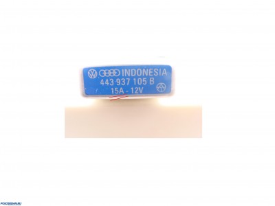

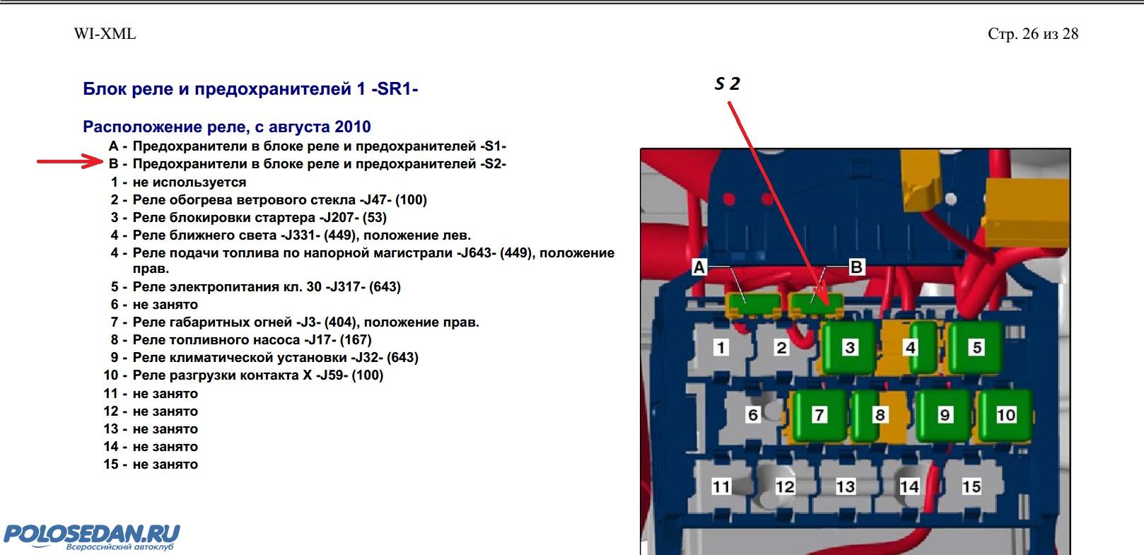

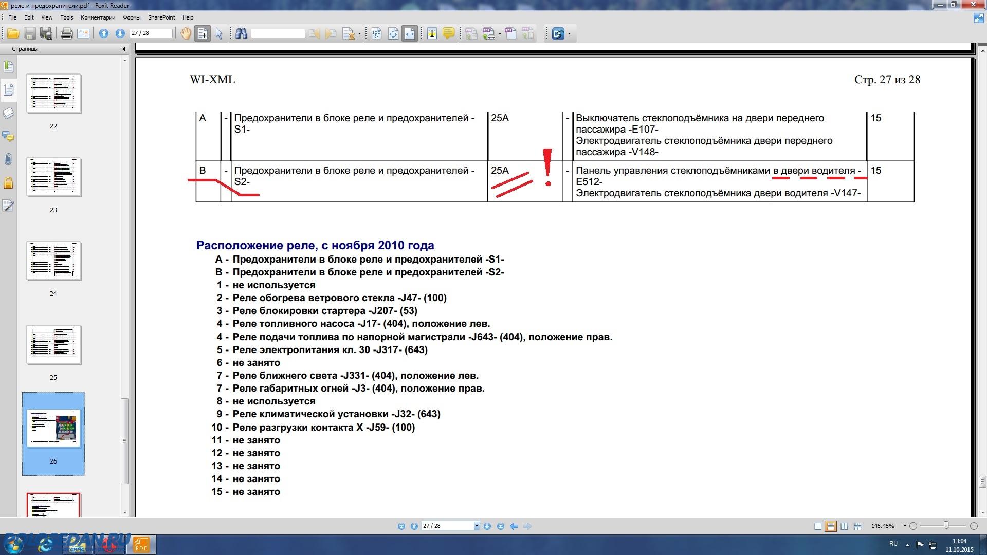

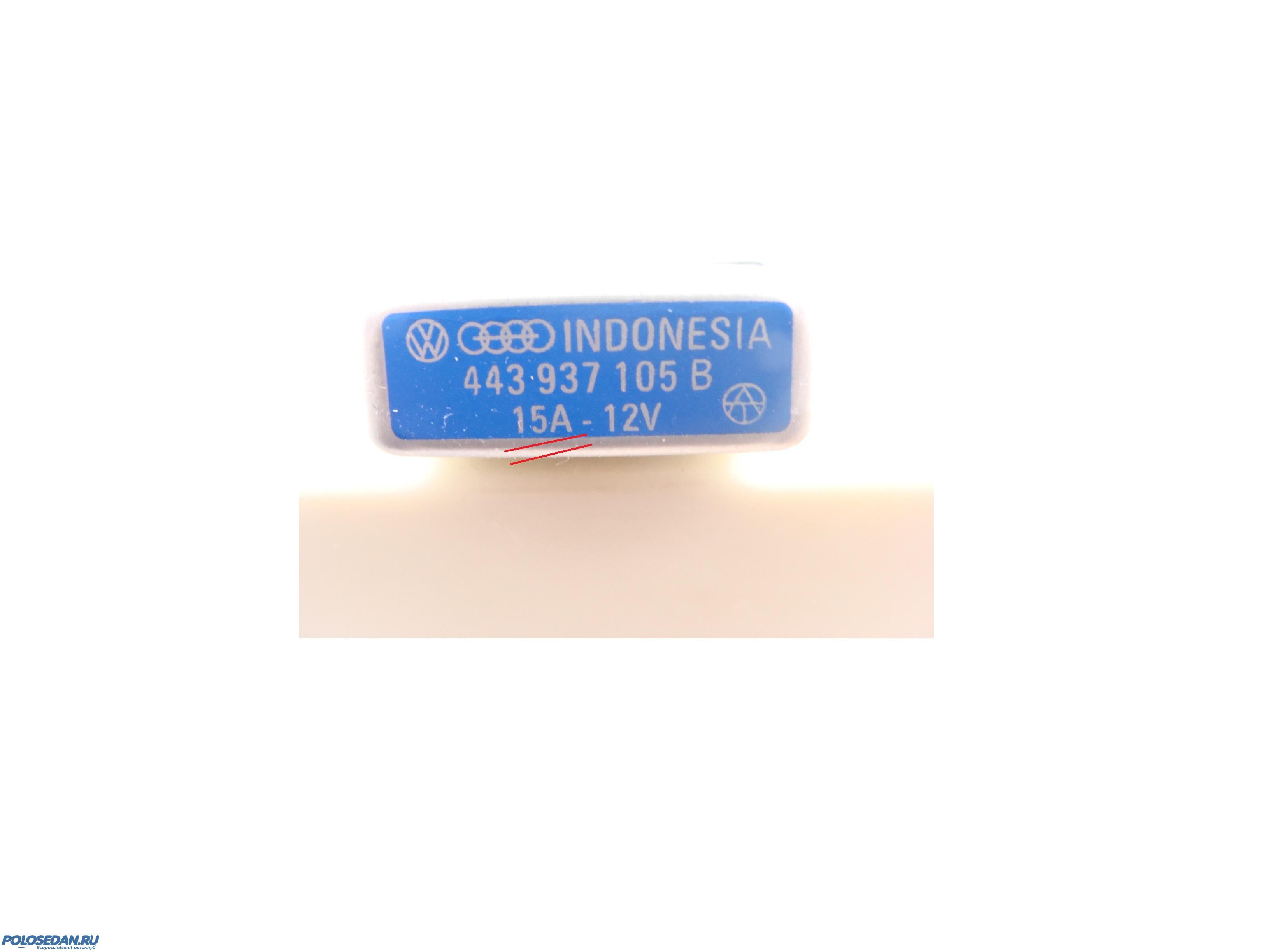

Я все же думаю, что дело в термо-предохранителях... скорее в одном из них, а именно в S2.
Дело в том, что во всех электросхемах Polo Sedan, S1 и S2 нарисованы номиналом в 25 А!!!
А в авто почему-то стоЯт - 15А. (И в ETKA, кстати, тоже)

Вопрос в том, как бы узнать парт-номер термо-предохранителя на 25А?
Добавлено спустя 9 минут 12 секунд:
Вот, нашел только на 20А и на 30А соответственно.
Фирма H+B Elparts
50295952 - 20А
50295953 - 30А
Сообщения: 393
Откуда: Нижний Новгород
Благодарил (а): 105 раз.
Поблагодарили: 110 раз.
Имя: Серёга
VAG 443937105 - 20A
VAG 443937105A - 30A
VAG 443937105C - 12A

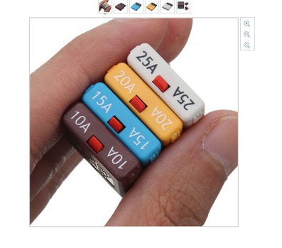

Хочу поправить свой пост выше... Термо-предохранитель S2 здесь ни причем. Родной предохранитель я заменил на другой, многоразовый, вот такого типа
Глючит стеклоподъемник водительской двери VW Polo седан - Стр 8
Проблема со стеклоподъемником на водительской двери - не ушла!
Возможно косяк в самом моторчике ЭСП, кстати, почему то все четыре моторедуктора имеют разные парт номера...
