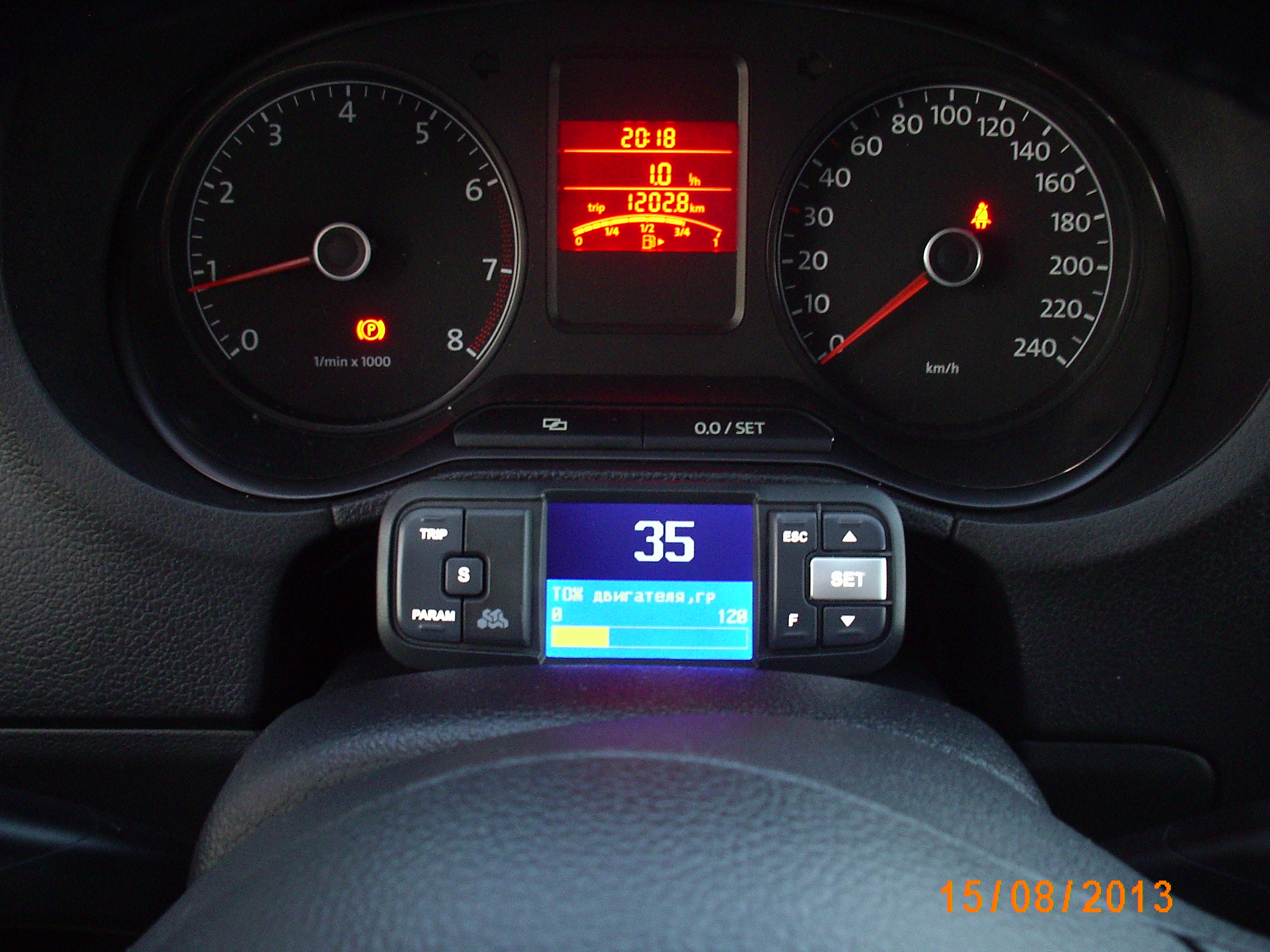

Medvegenok писал(а):
я бы лучше поставил такой!
http://www.multitronics.ru/products/rif500
Как-то вот так.
Приборная панель VW Polo седан
IMG_9527.JPG [ 1.18 МБ | Просмотров: 10532 ]
Сообщения: 694
Благодарил (а): 346 раз.
Поблагодарили: 328 раз.
Инженер-строитель писал(а):
Как-то вот так.
свежо, надо попробовать так...
Только рулевую колонку не регулируйте.
Сообщения: 1038
Благодарил (а): 116 раз.
Поблагодарили: 512 раз.
А для чего вообще ставить мультитроникс???
