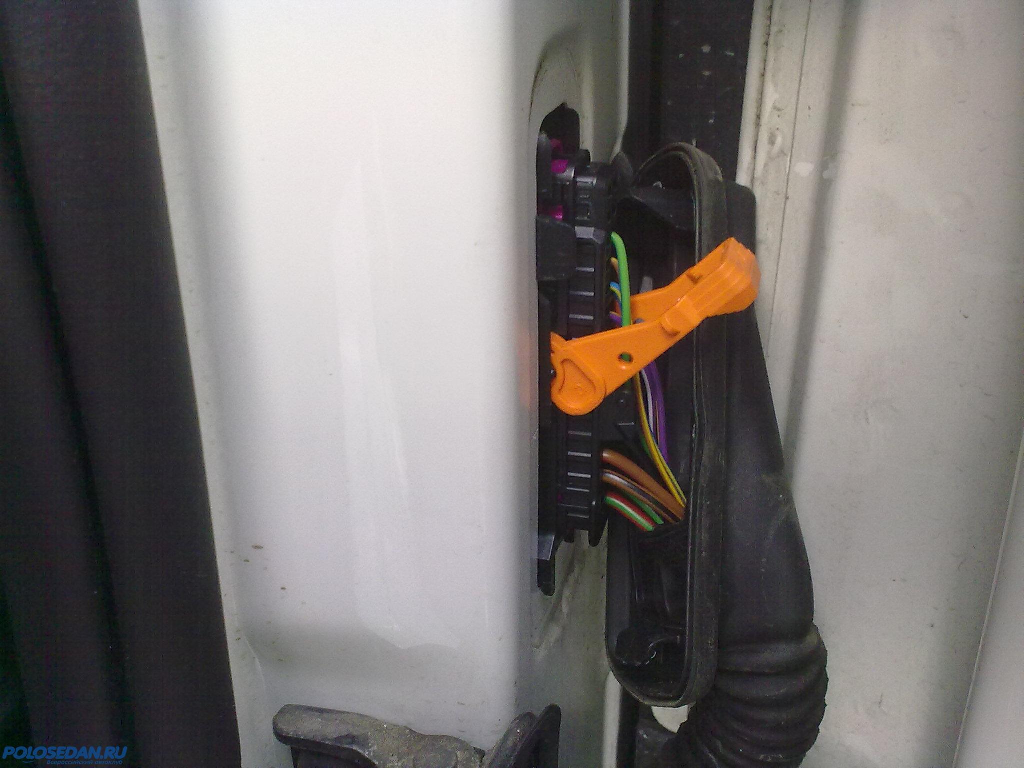

Может знает кто-нибудь номера пинов в разъёме двери? "Папы" и "мамы".
Вот этом разъёме:
Электрообогрев зеркал в тренде + разборка зеркала
27092011610.jpg [ 324.61 КБ | Просмотров: 41236 ]
Теперь резюмирую: Я вполне доволен, не смотря на возникшую проблему, которая дилером была решена. Если допилить - всё хорошо и машина доставляет. (оп...
Зарегистрирован: 28 сен 2015, 14:29
Сообщения: 857
Благодарил (а): 131 раз.
Поблагодарили: 135 раз.
Имя: neyas
И опять, сам спросил - сам ответил:
N 103 358 07 мама
N 103 361 05 папа
Это для 1мм провода.
