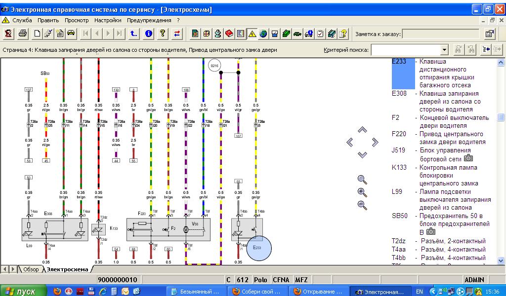

Товарисчи, скажите, сигнализация Шархан с брелка не открывается багажник, (с новья)О.Д говорит 1.5 рублей и проведем провода все будет гут! А меня жаба душит 1.5р.
Кто в курсе, кто делал подобное, реально самому сделать?! У меня руки прямые!

вопрос не совсем для этой темы, в темах про установку сигнализаций всё уже давно "разжевано",но подскажу:
багажник у нас открывается не по шине, а отрицательным сигналом на желто/серый провод из разъема двери, за левой кик-панелью, это как-раз провод от кнопки отрывания багажника.
А что за ОД?
