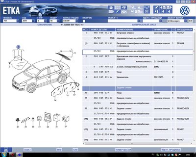

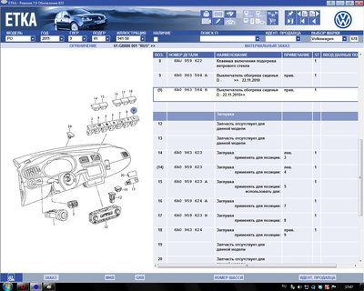

остальное можно по наличию купить
Комментарий к файлу: №8
установка лобового стекла с обогревом.
2.jpg [ 337.19 КБ | Просмотров: 7419 ]
Комментарий к файлу: стекло
1.jpg [ 362.02 КБ | Просмотров: 7419 ]

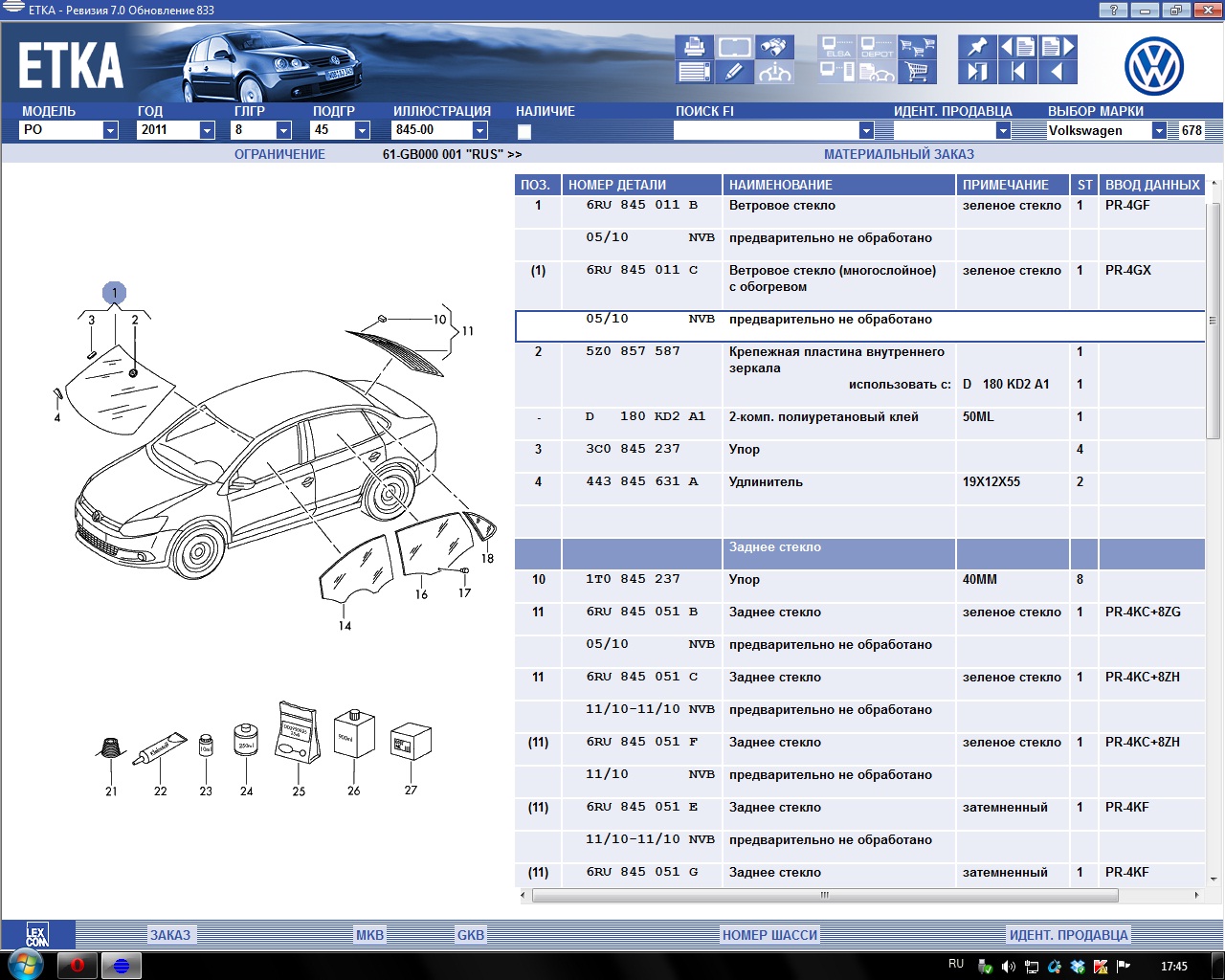

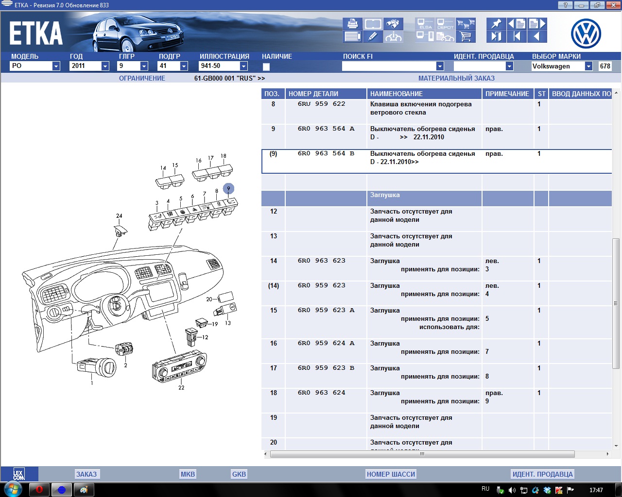

ну и если всё самому...
3.jpg [ 336.23 КБ | Просмотров: 7406 ]

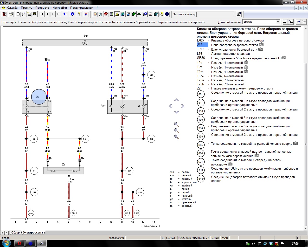

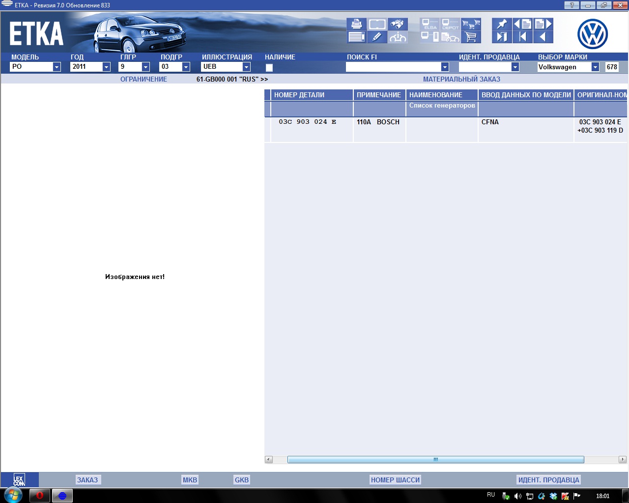

vwman
генератор у всех на 110А
4.jpg [ 170.9 КБ | Просмотров: 7403 ]
Сообщения: 125
Поблагодарили: 18 раз.
стоп стоп стоп. Я далек от электрики......
Но, тут многие рвали анус и говорили что у нас два генератора и на премиуме стоит 140А.
И второе. Я очень далек от этой умной и наверное очень полезной схемы))))
Скажите по простому, насколько это геморойно и стоит ли оно того?
По цене....кнопка стоит чуть больше 1000, само стекло 7000-10000.
осталось узнать цену реле( и сколько их там?), провода.....
Монтаж думаю 2000-3000(надеюсь что так)

про гену: ещё проще вот http://www.polosedan.ru/forum/viewtopic.php?f=79&t=3612
9-й пост.
Сообщения: 473
Откуда: Самара
Благодарил (а): 205 раз.
Поблагодарили: 326 раз.
110А для подогрева лба хватит точно, и щётки с диодником не умрут через год, это ж не КАТЭК :grin:
На 110А-ом генераторе можно как раз поставить регулятор напр. и блок выпрямителей от 140А-ого, мне кажется это вся разница между ними.
