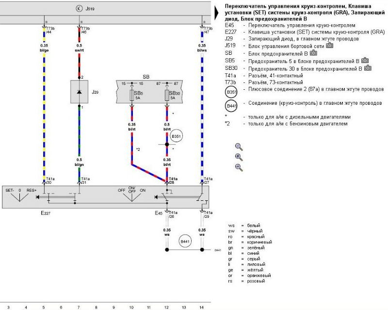

И главный мой вопрос заключается в том, что, можно ли вместо замены стрекозы задействовать кнопки управления БК (с доработкой) для управления КК. Соответственно БК управляется с руля. Ведь по сути кнопки идентичны, за исключением кнопки вкл/сброс/выкл КК, но её можно заменить кнопкой ОК/ресет. Паяльником пользоваться умею =)
Поделитесь мыслями, кто в теме.
У вас стоит мультирулевое колесо, с кнопками управления БК и они работают с вашей прибокой? Тогда можно оставшиеся ненужными кнопки на правом рычаге перекоммутировать на управление круизом, и придумать что-то с кнопкой ON/CANCEL/OFF (или отказаться от этого переключателя вообще)

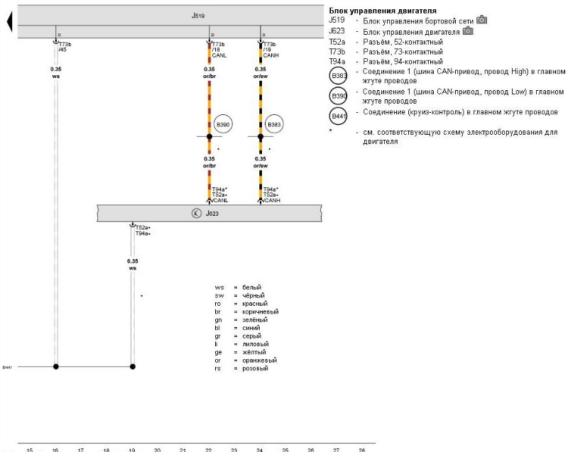

Вот если бы поглядеть на эти внутренности рычага КК... Теоретически качелька там, качелька тут, только вот с кнопкой загвоздка, но ведь она размыкает - замыкает цепь.

Saboter
Ну кнопки я отрубил в подрулевом, вот и мне кажется что сделать можно.

grafik
Вменяемая. Но хочется ведь малой кровью, авось прокатит =)))
Все-таки наверно с кнопками БК ничего не выйдет, там общий провод скорее всего в другое место уходит.
