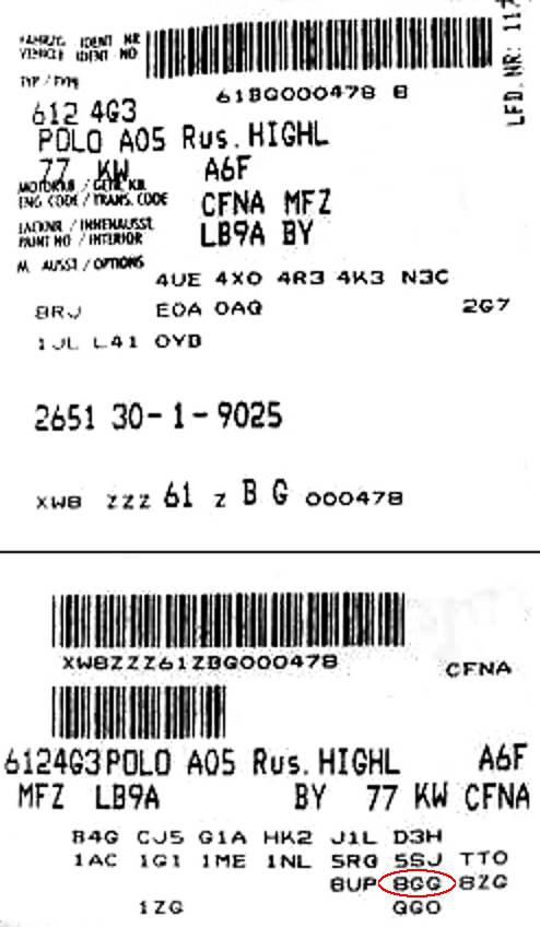

lex писал(а):
а в конфигураторе с лбом пишут 140..врут что-ли?
Посьба к обладателям ФПС с обогревом лобового стекла. Посмотрите плиз бирку со штрих-кодом, ту что находится в багажнике. Если у вас код 8GG (обведено красным), то генератор 110А, если иной, то его номинал можно найти ниже или здесь.
8GG alternator 110A
8GH alternator 190A
8GP alternator 50A
8GQ alternator 80A
8GR alternator 150A
8GT compact alternator 90 - 150A
8GU alternator 140A
8GZ without generator
Электрообогрев лобового стекла VW Polo седан
Таблички.jpg [ 49.27 КБ | Просмотров: 6567 ]

у меня в сервисной книжке есть такое обозначение,там написано 8GU
