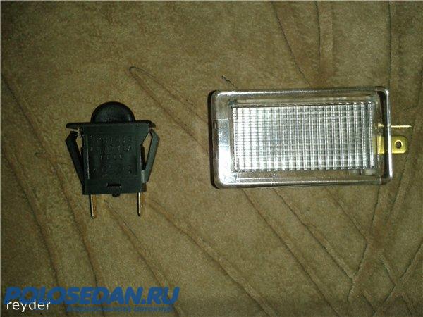

С начала приобрёл плафон: 92620 33000 (плафон подсветки номерного знака Hyundai/Ria)
и выключатель: 93510 21000 выключатель перчаточного ящика. Hyundai/Kia
Подсветка бардачка
Коробочки с детальками.
Подсветка бардачка
Подсветка бардачка
Сами детальки: Плафон и выключатель.

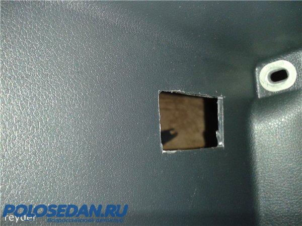

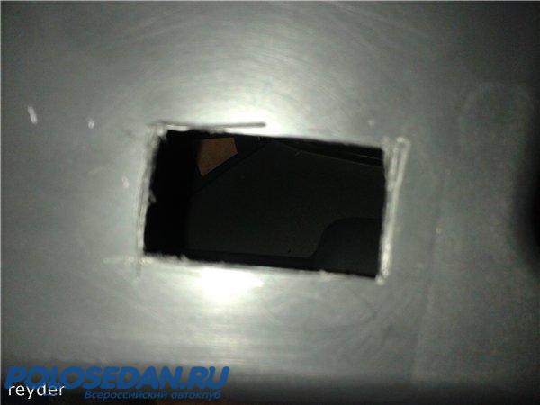

Затем снял ящик и вырезал отверстие под плафон и выключатель.
Подсветка бардачка
Резал канцелярским ножом с наружной стороны.
Подсветка бардачка

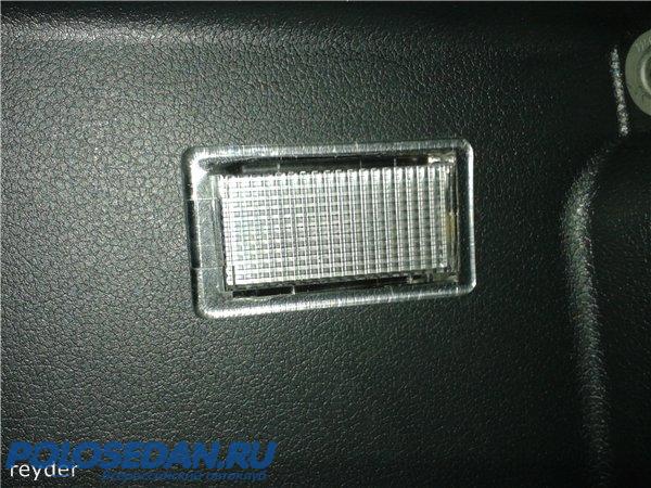

Вставил плафон на место.
Подсветка бардачка
Вид с наружной стороны.
Подсветка бардачка

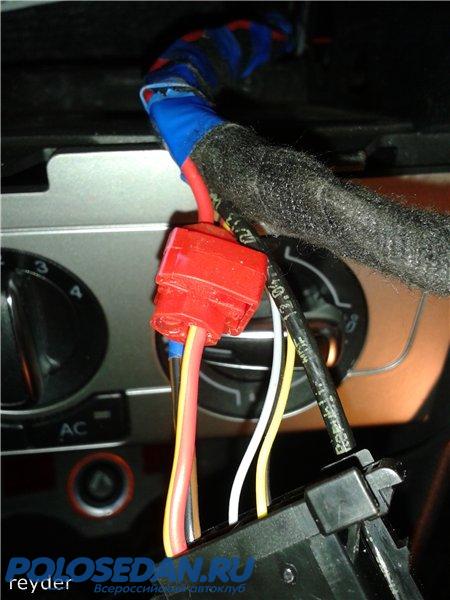

Подключил к проводам идущим на магнитолу, к постоянному плюс, через соединитель проводов (коннектор).
Минус подсоединил болтом к массе, болтов там три штуки, подсоединил к ближнему.

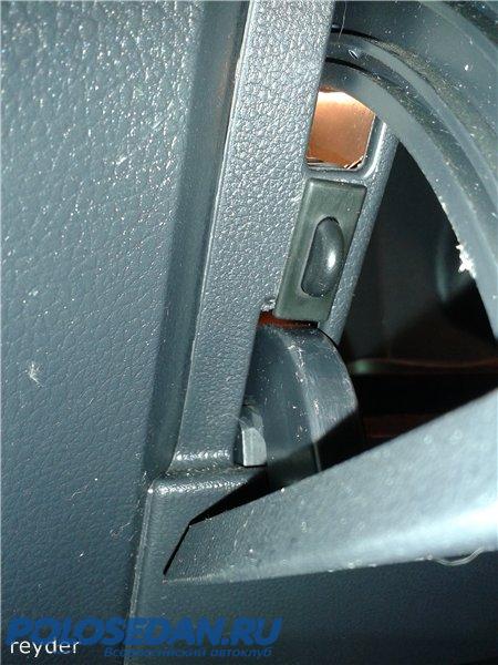

Выключатель воткнул сюда.
Подсветка бардачка
Получалось так.

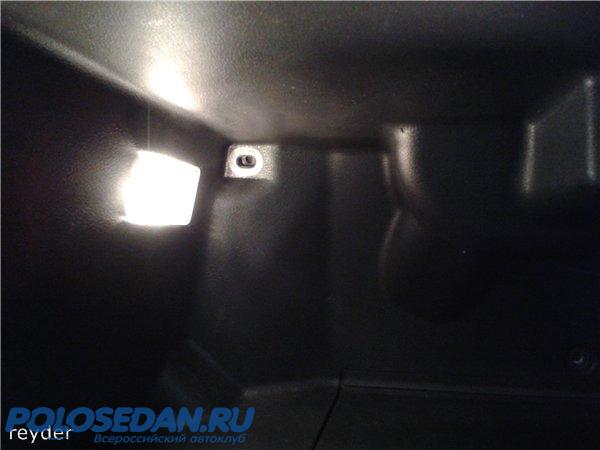

Да будет свет.
Светит отлично, раз десять открывал, закрывал.
Как то так. Может кто то скажет вещь бесполезная, но черт побери, мне нравится.
