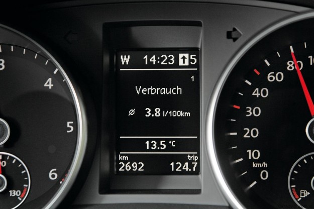

Друзья, ГУРУ подскажите каким образом можно активировать или в адаптации включить помощника переключения передач на МКПП, когда скорость в верхнем правом углу горит и стрелочка вверх вниз. Причем у меня приборка ГТИ, но есть такие стрелочки если приглядеться и на штатных приборках. Жду помощи.
Комментарий к файлу: Вот так хочу)))
Приборная панель VW Polo седан
2011-volkswagen-golf-bluemotion-111-625x416.jpg [ 53.31 КБ | Просмотров: 6526 ]

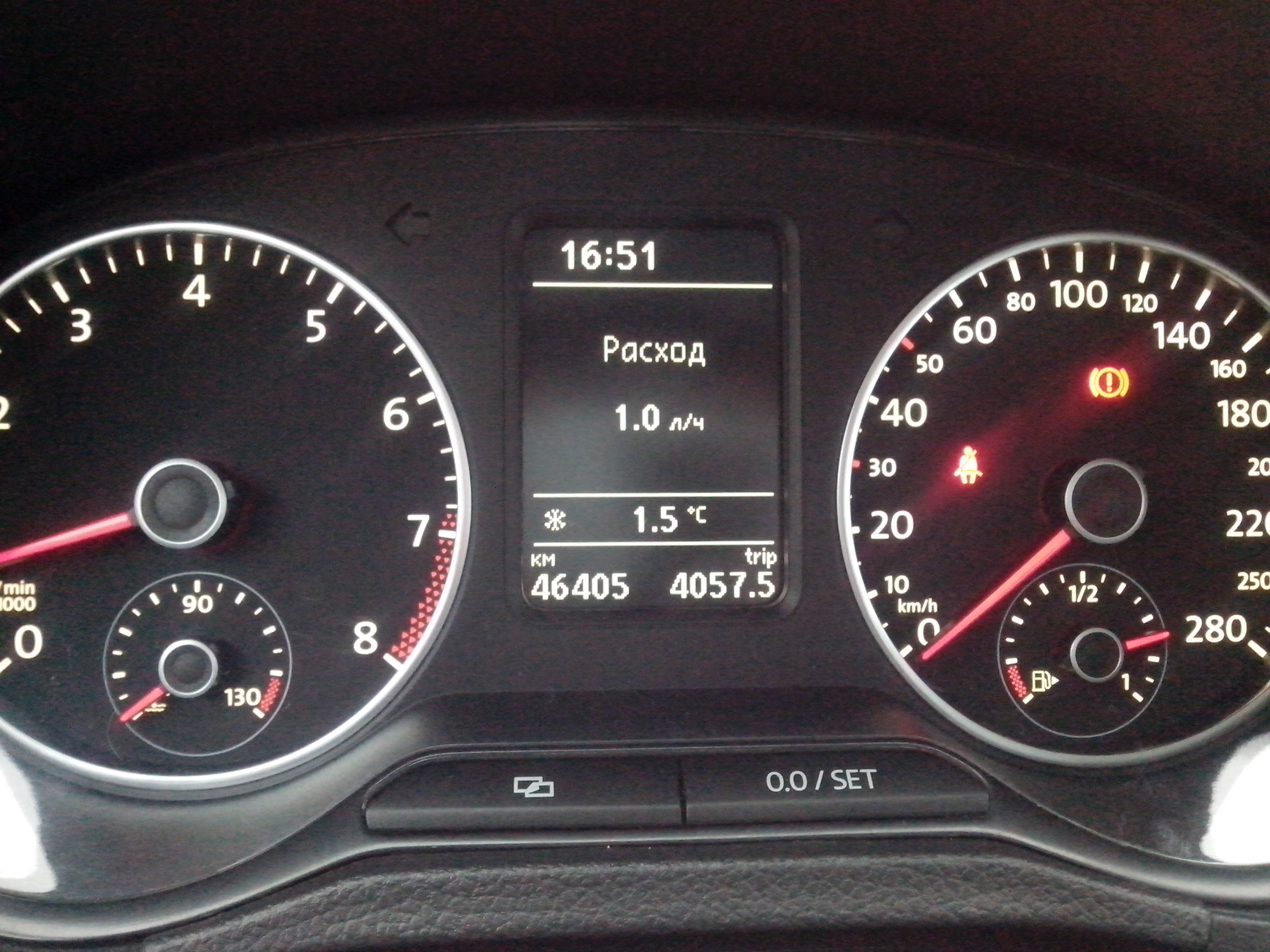

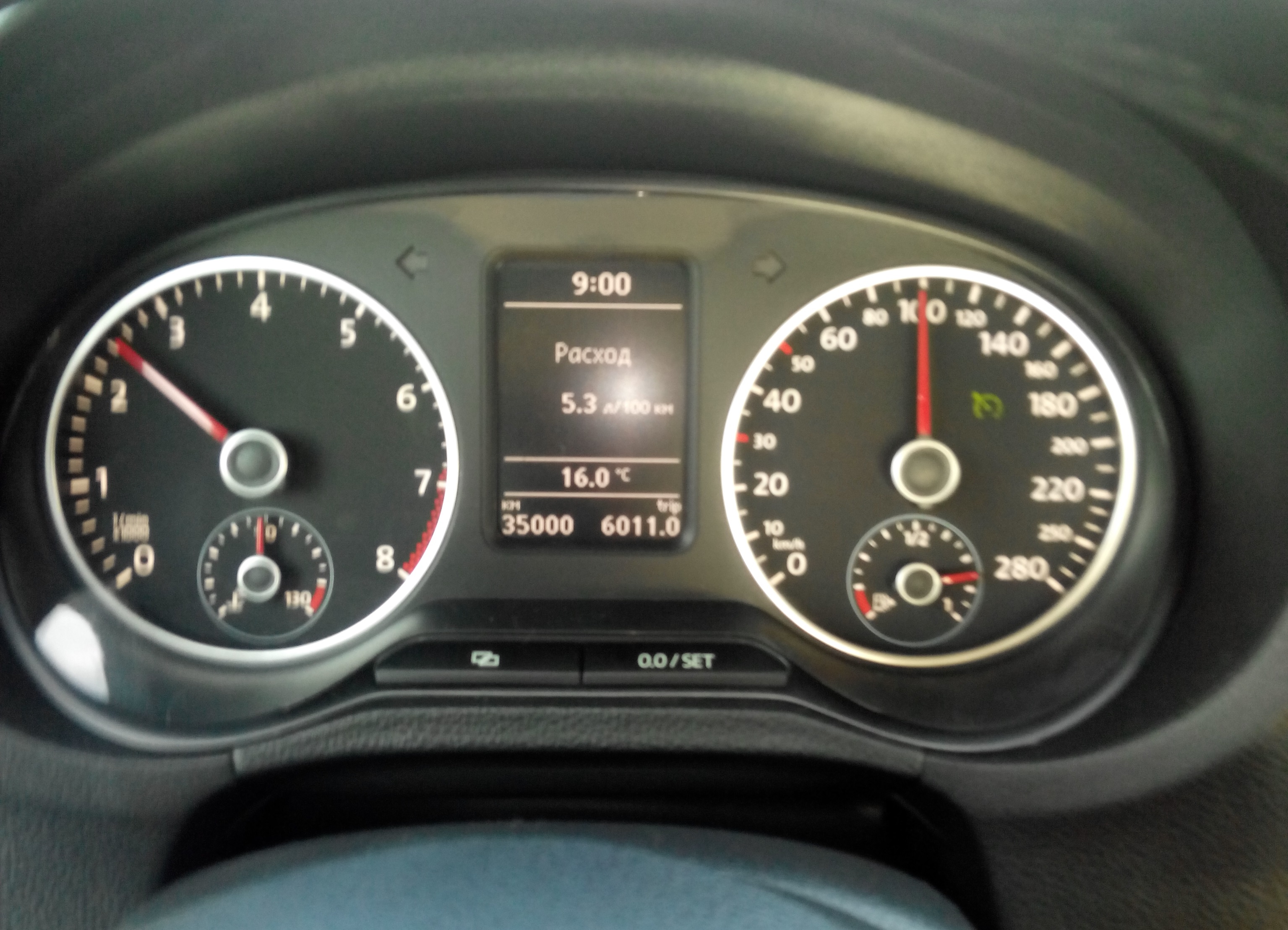

Как обещал выкладываю фото как стали часы у меня на заведенном двигателе после прошивки ЭБУ ДВС на 9970
Комментарий к файлу: До прошивки
IMG_20130724_090040.jpg [ 1.4 МБ | Просмотров: 5017 ]
Комментарий к файлу: После прошивки
IMG_20140116_165157.jpg [ 954.24 КБ | Просмотров: 5017 ]
