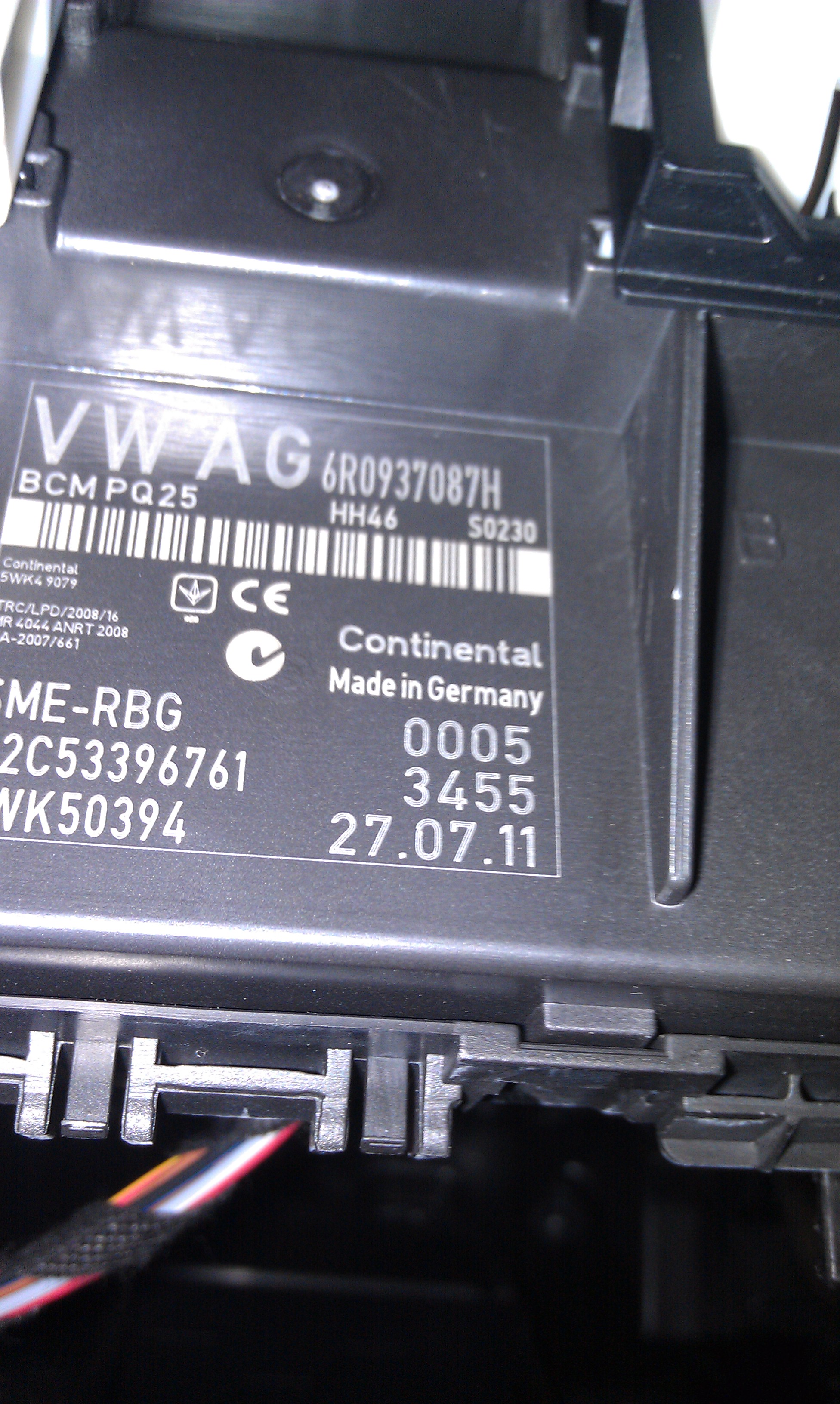

Возможность установки зависит только от блока ВСМ, а если быть точнее то последние цифры должны быть -087.

Сообщения: 361
Благодарил (а): 47 раз.
Поблагодарили: 76 раз.
6R0937087H - номер блока на моем комфортлайнере. ведь такой нужен для работы КК?

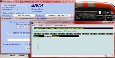

В 09 блоке кодирование принимается, а для 01 блока нет Label файла, поэтому в длинном кодировании никакой информации не отображается. =(((

Wowik[c@$peR] писал(а):
Ники
Кан должен быть. Связь блоков есть.
Нам теоретически надо на 5 пред вешаться. 30 - это машина с дизелем.
Вчера диагностил свое авто.
т.е. даже текущее значение из блока 01 в длинном кодировании не отображается? понятно расшифровки нет, но код то есть...

alexfv
Код естественно есть, его можно только ручками подредактировать "вслепую", т.е. когда раскрываю длинное кодирование, там есть только поля с "галками" без какого либо описания.
Как-то так...
alexfv
Как-то так...
так я про то и говорю, у товарища grafik'а БУ ДВС уже закодирован под круиз. Его бы длинную кодировку и посмотреть...
