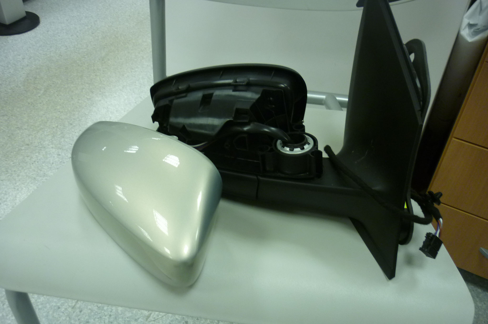

КОКА возможно фото сделать?
Зарегистрирован: 27 мар 2011, 18:06
Сообщения: 42
Поблагодарили: 19 раз.
Жду уроков как корпуса разобрать.[/quote]
накладка.txt [333 байт]

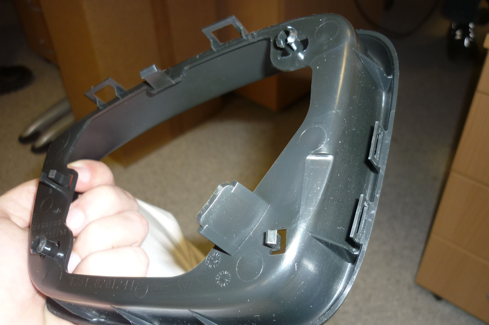

Электрообогрев зеркал в тренде + разборка зеркала
накладка.png [ 169.81 КБ | Просмотров: 22284 ]
корпус.txt [368 байт]
корпус.png [ 118.57 КБ | Просмотров: 22284 ]

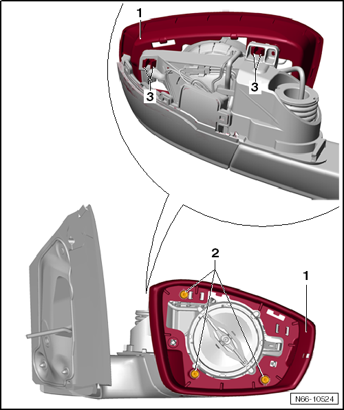

сергей1509 писал(а):
alex01_k
Вы не подскажете где можно посмотреть такие "весёлые "картинки , может там ещё есть что-то интересно-полезное !?
веселые картинки из ElsaWin см. ветку viewtopic.php?f=20&t=537&hilit=ElsaWin

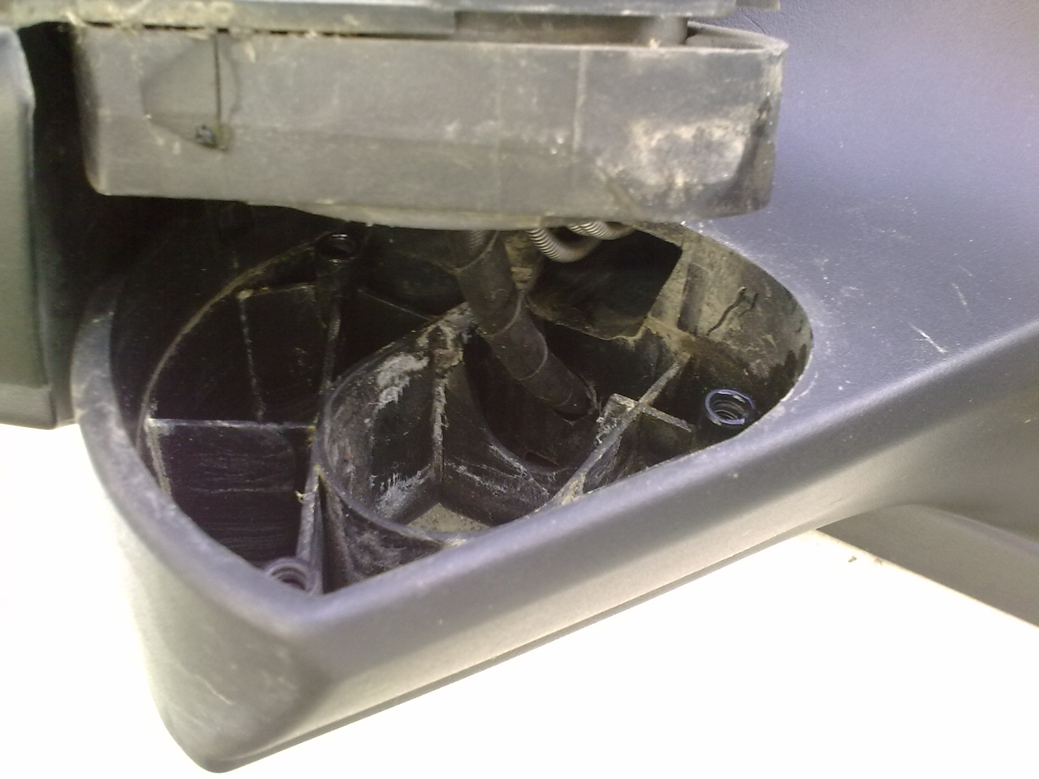

Мне кажется разобрать надо до такого состояния. Затем в отверстие ( что "внутри " пружины ) попытаться просунуть провода. Ваше мнение?
P1070323.jpg [ 223.51 КБ | Просмотров: 22838 ]

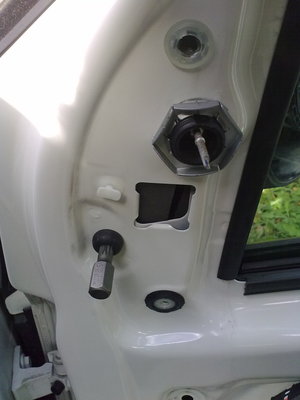

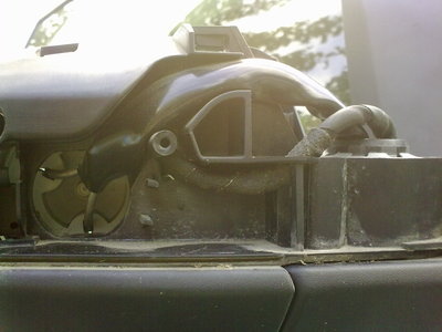

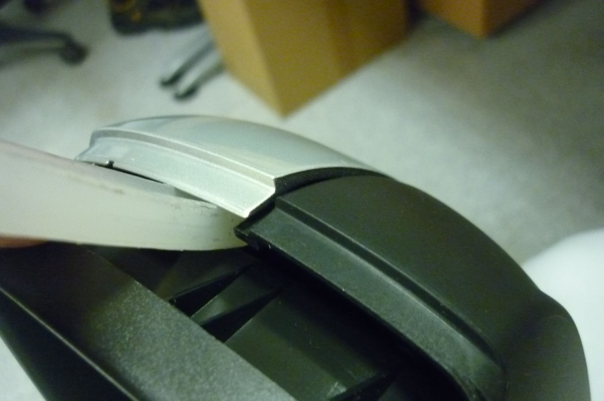

Разборка.
1. Снимаем зеркало ( стекло ).
2. Снимаем рамку.
3. Снимаем верхнюю часть корпуса, сдвигая её вперёд(по ходу движения).
4. Поворачивая оставшийся корпус ( складывая к боковому стеклу и к ветровому), выворачиваем 3 винта-звёздочки. Корпус будет у вас в руках и болтаться на тросиках регулировки.
5. Дальше увидите отверстие, в которое и надо протянуть провода.
6. а точнее пункт №1 - необходимо снять обшивку двери.
7. Гофра из двери вытаскивается обычной отвёрткой. Из стойки кузова ( нужно быть аккуратным)- нажимая плоской отвёрткой сверху или снизу на фиксатор . Вообщем аккуратно сверху нажимаем и одновременно от кузова.
ОЙ. Понятно или нет ? Пластик довольно мягкий, так что поувереннее. Я тоже по-началу боялся...

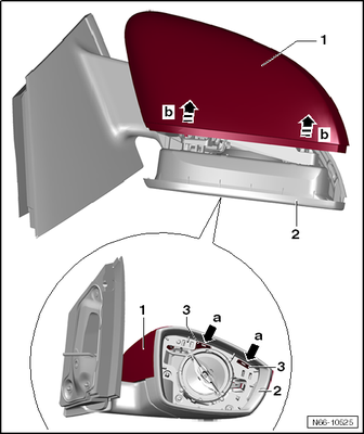

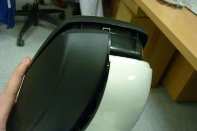

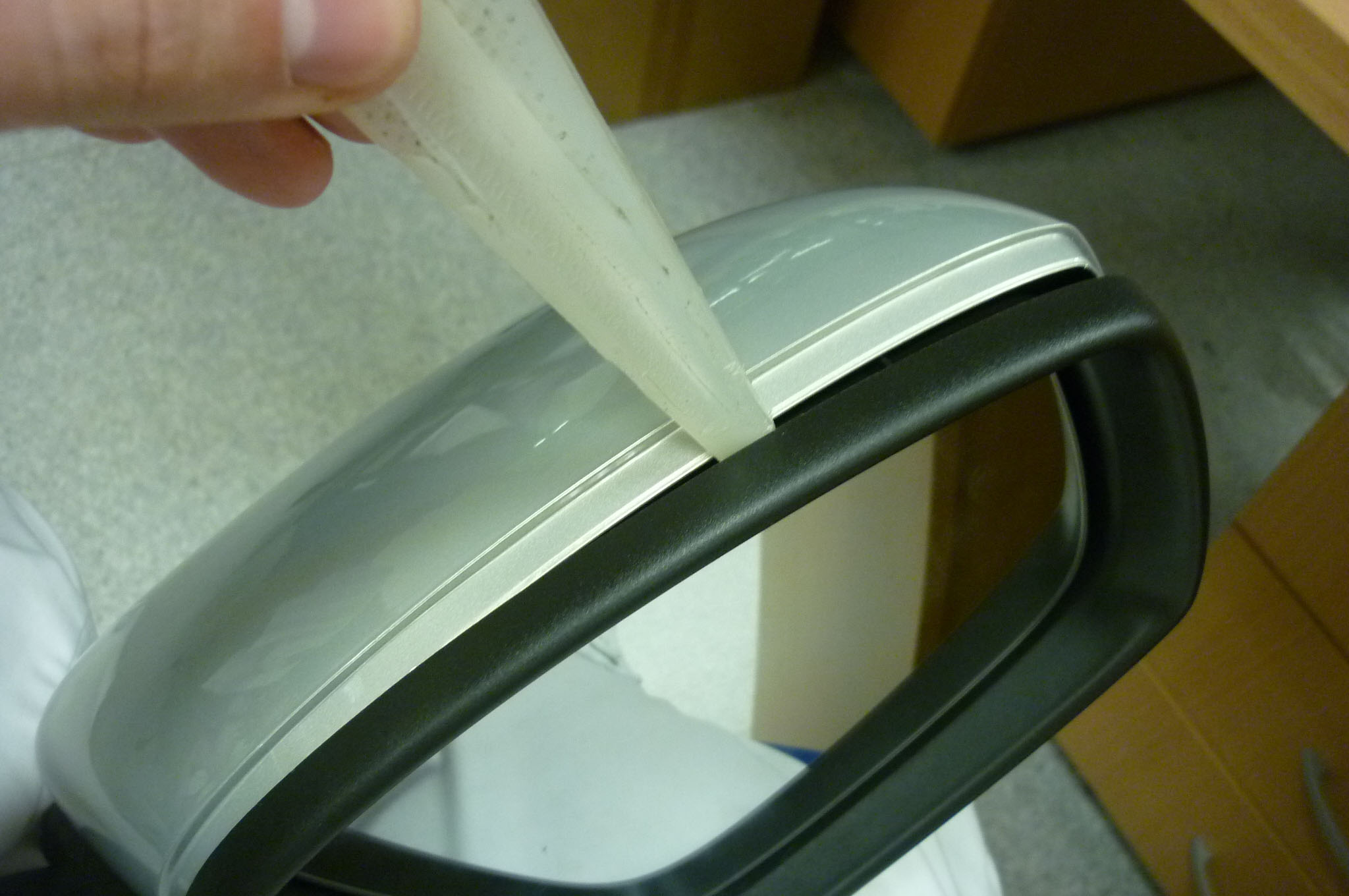

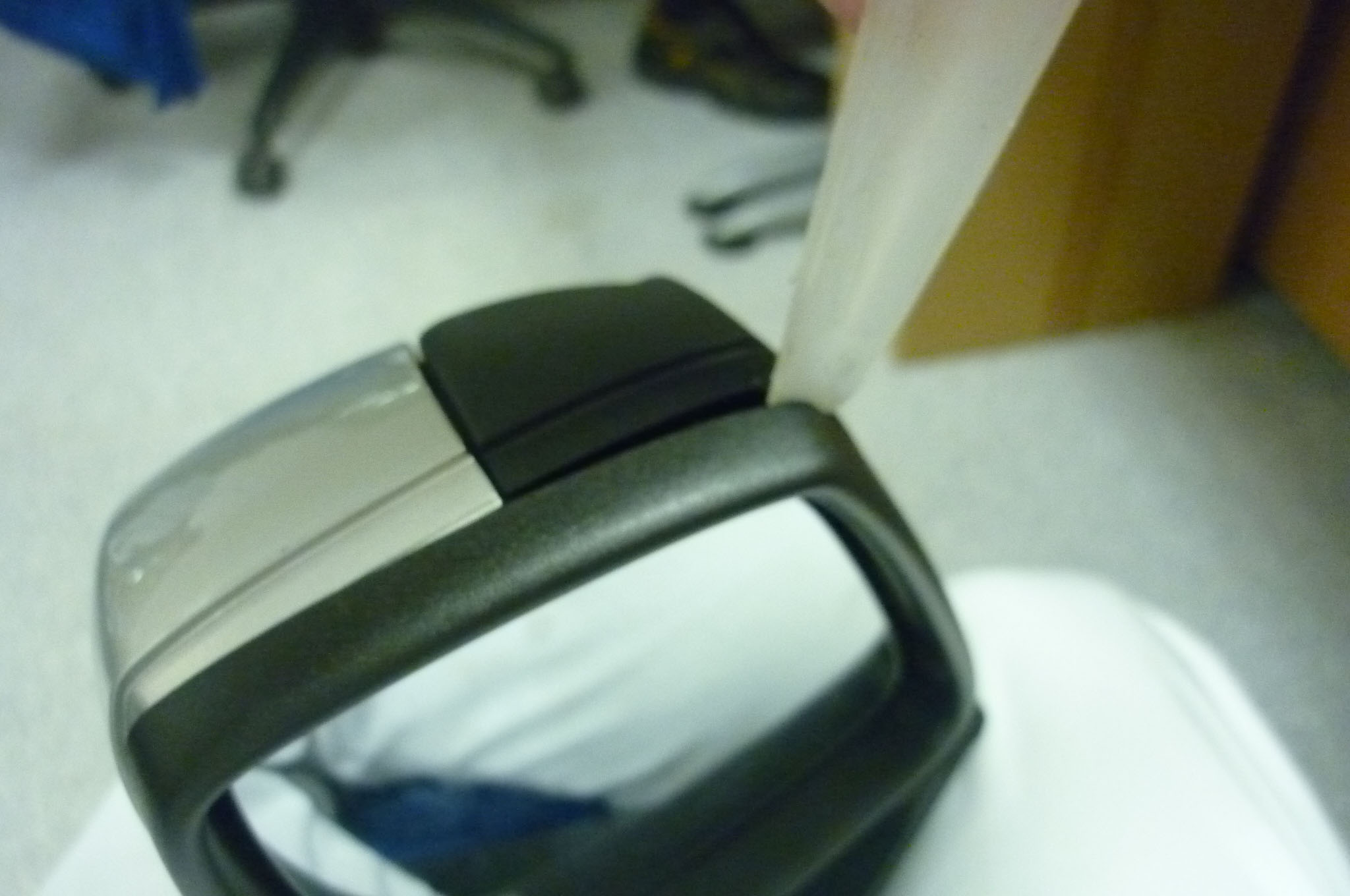

Чтобы снять верхнюю часть корпуса, помимо того чтобы отогнуть защелку(на фото) какие надо действия сделать еще подскажитеЭлектрообогрев зеркал в тренде + разборка зеркала
Сообщения: 171
Откуда: г.Королёв
Поблагодарили: 17 раз.
Если рамка снята...
Верхнюю часть корпуса нужно слегка отогнуть от основания в части, которая ближе к стеклу. А потом сдвигать вперёд ( по ходу ). У меня с ней проблем меньше было , чем с самой рамкой.

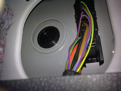

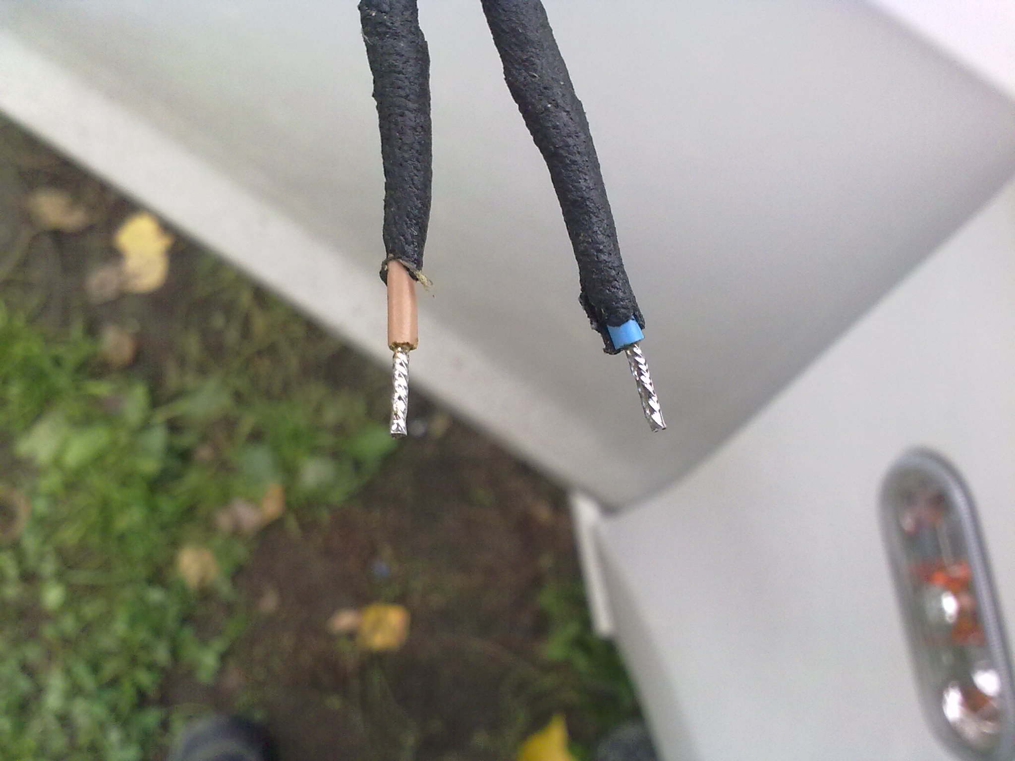

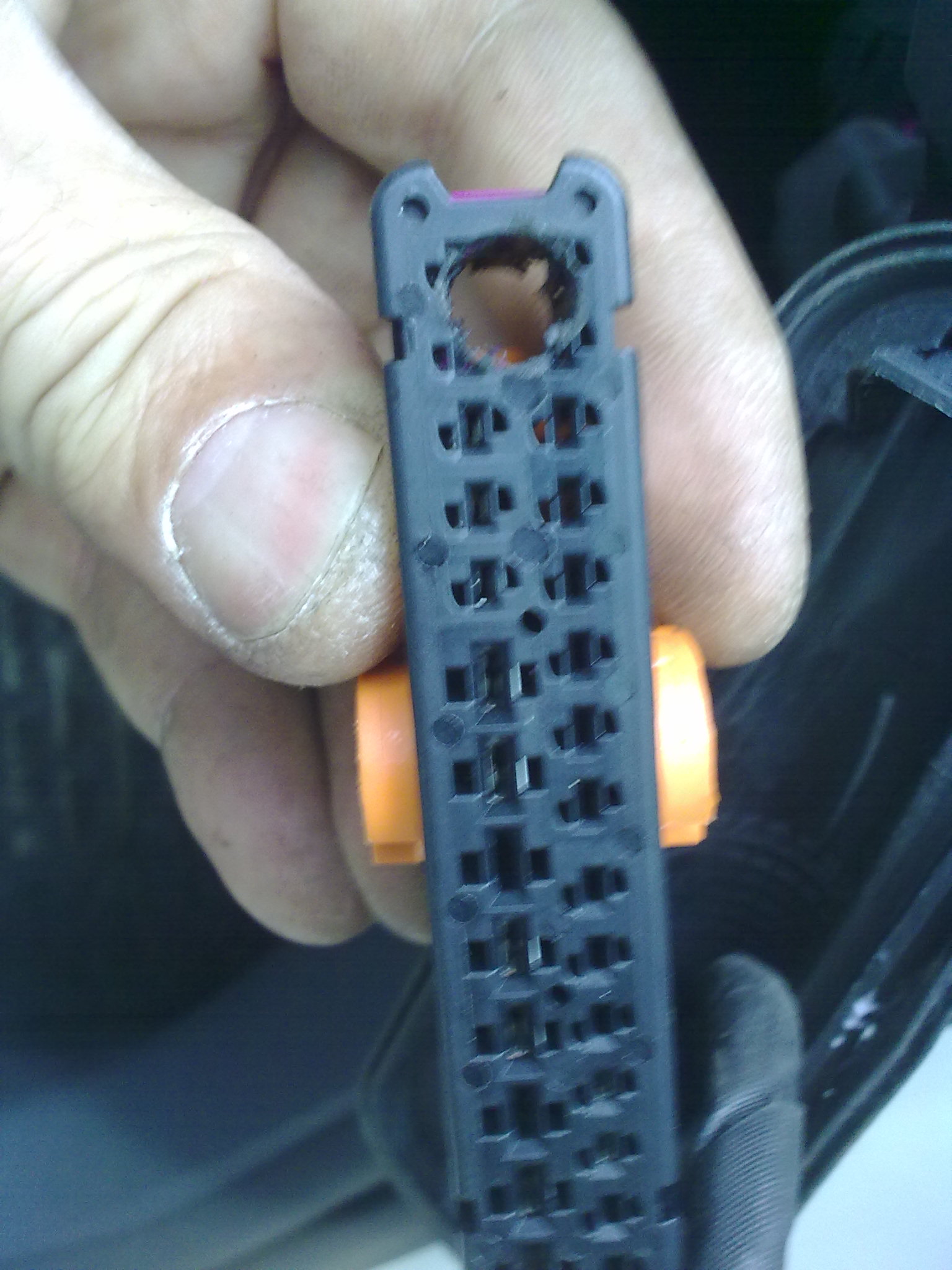

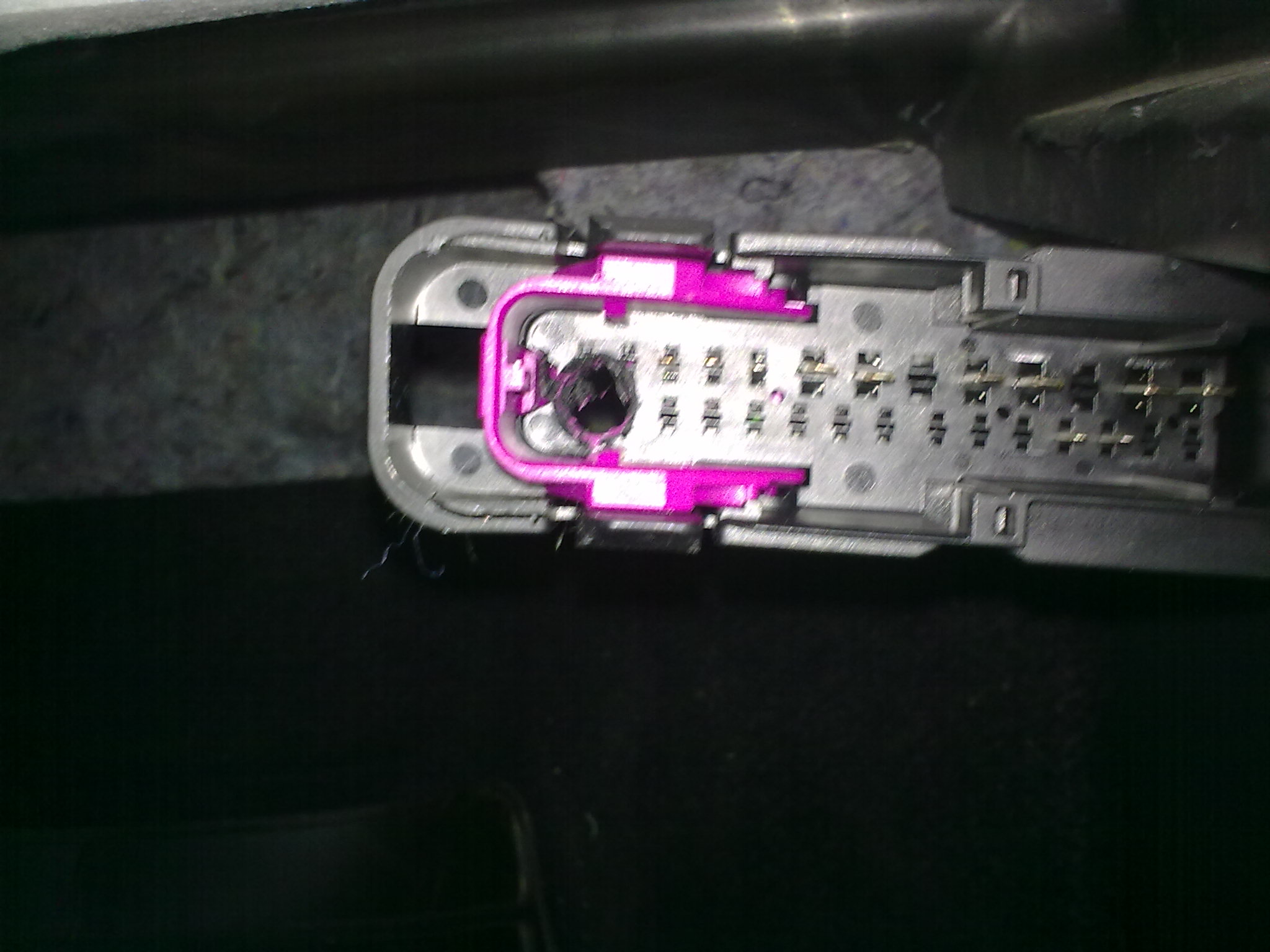

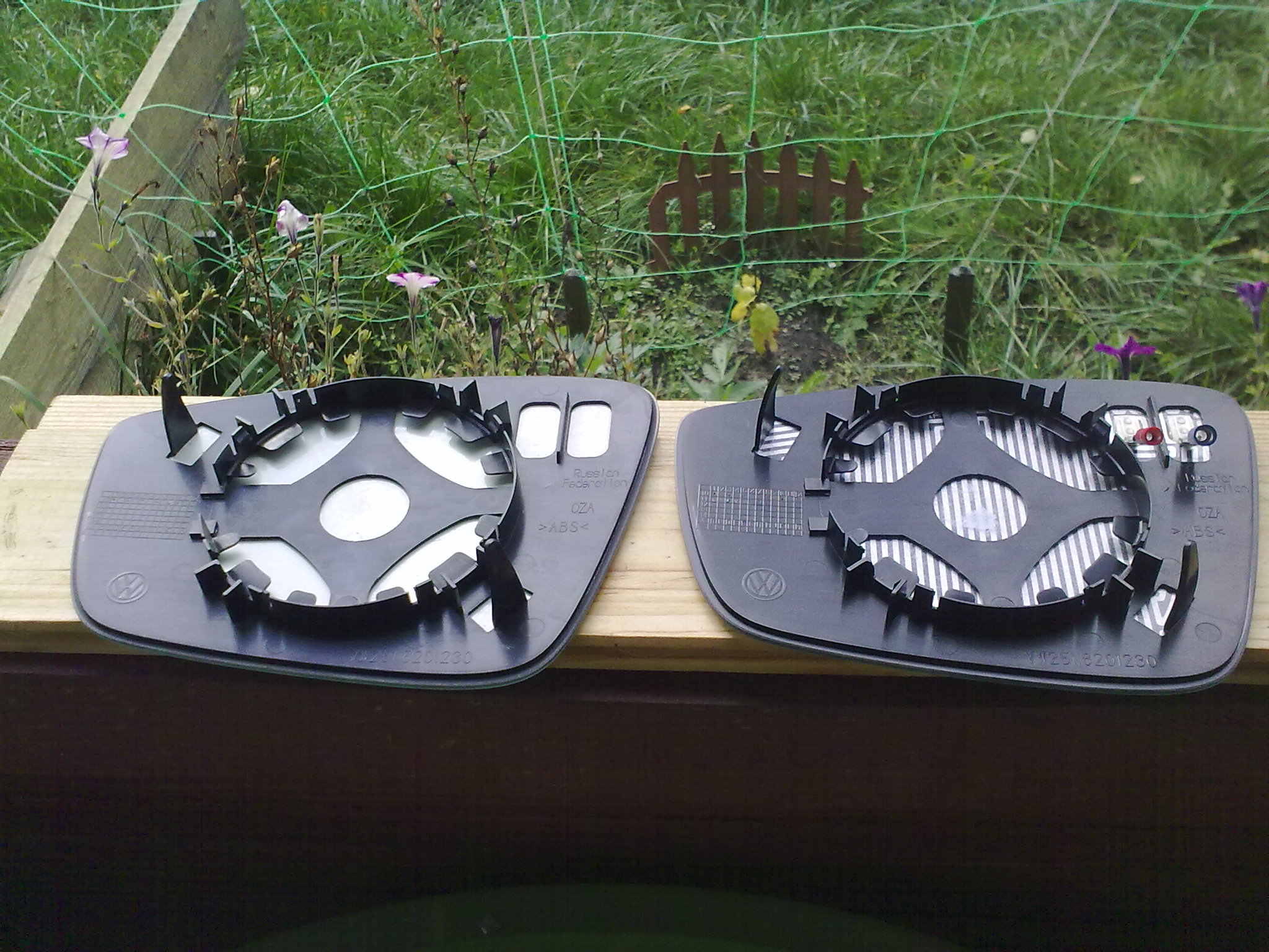

Привет однополчане хочу поделиться информацией по стеклышкам с подогревом.
Комментарий к файлу: Пока все. Продолжение следует.
27092011620.jpg [ 410.24 КБ | Просмотров: 22558 ]
Комментарий к файлу: Лудим
27092011619.jpg [ 359.66 КБ | Просмотров: 22558 ]
27092011618.jpg [ 436.49 КБ | Просмотров: 22558 ]
27092011616.jpg [ 334.67 КБ | Просмотров: 22558 ]
Комментарий к файлу: Внутреннея колодка
27092011615.jpg [ 283.69 КБ | Просмотров: 22558 ]
Комментарий к файлу: Вид с боку
27092011614.jpg [ 422.4 КБ | Просмотров: 22558 ]
Комментарий к файлу: Россия хоть и велика а провода тянуть нада. Сделал так.
27092011613.jpg [ 363.12 КБ | Просмотров: 22558 ]

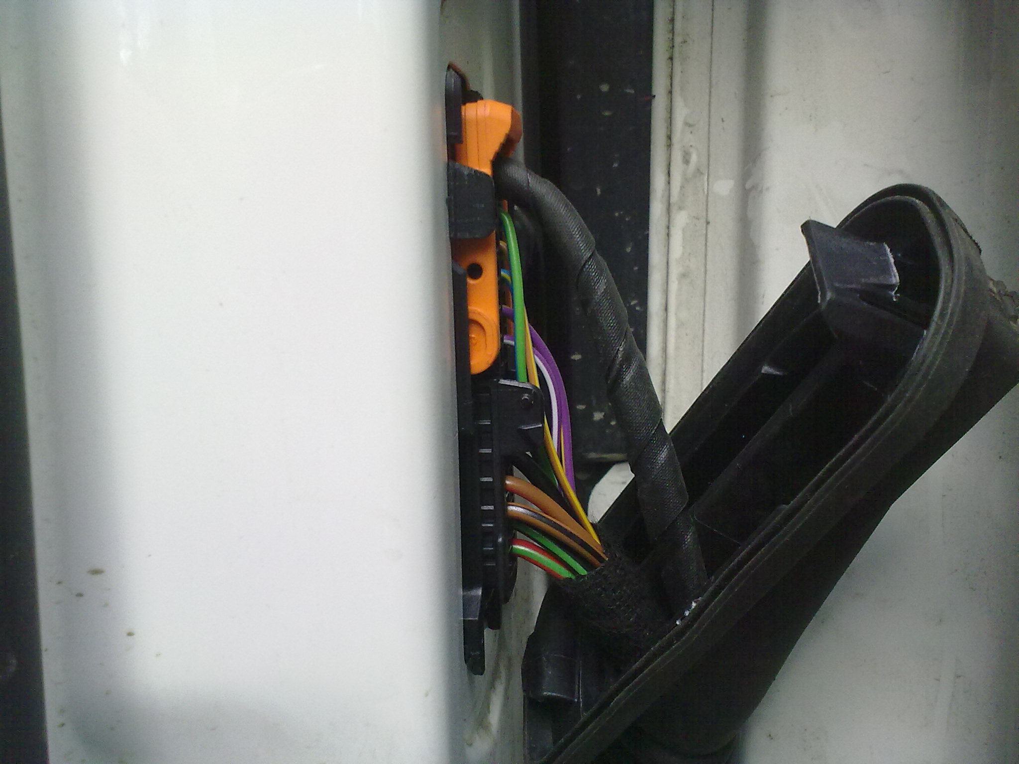

Комментарий к файлу: С двух сторон разъемы, посреди колодка. вытаскивается не трудно с обеих сторон.
27092011611.jpg [ 361.12 КБ | Просмотров: 22558 ]
Комментарий к файлу: Далее засада.
27092011610.jpg [ 324.61 КБ | Просмотров: 22558 ]
Комментарий к файлу: Эту хрень тоже нада целиком снимать
27092011604.jpg [ 291.03 КБ | Просмотров: 22558 ]
Комментарий к файлу: Дырдочку придеться все таки просверлить по другому никак
27092011606.jpg [ 309.88 КБ | Просмотров: 22558 ]
Комментарий к файлу: Меняю не глядя
27092011607.jpg [ 618.04 КБ | Просмотров: 22558 ]
