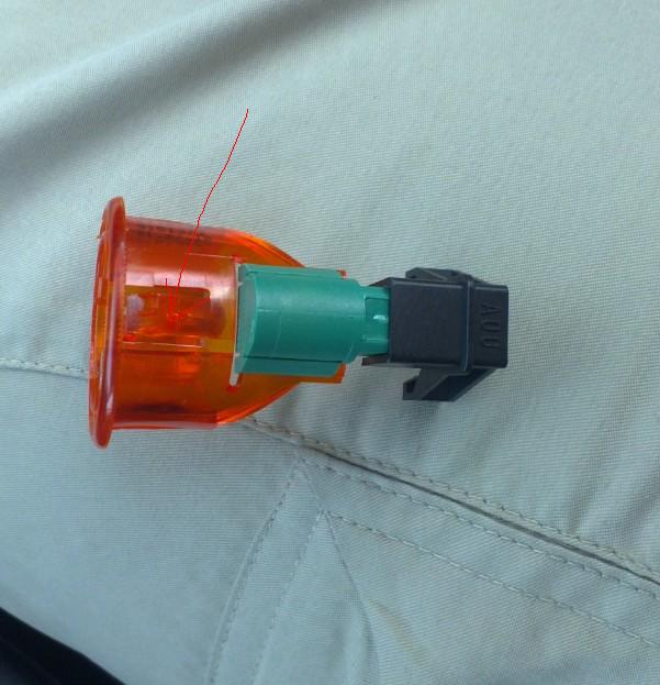

Ксатит вначале пробовал разобрать бороду от торпеды. Столкнулся с проблемой этих же усиков. Из нутри их разагнуть намного сложнее.
Зарегистрирован: 16 дек 2012, 15:54
Сообщения: 5

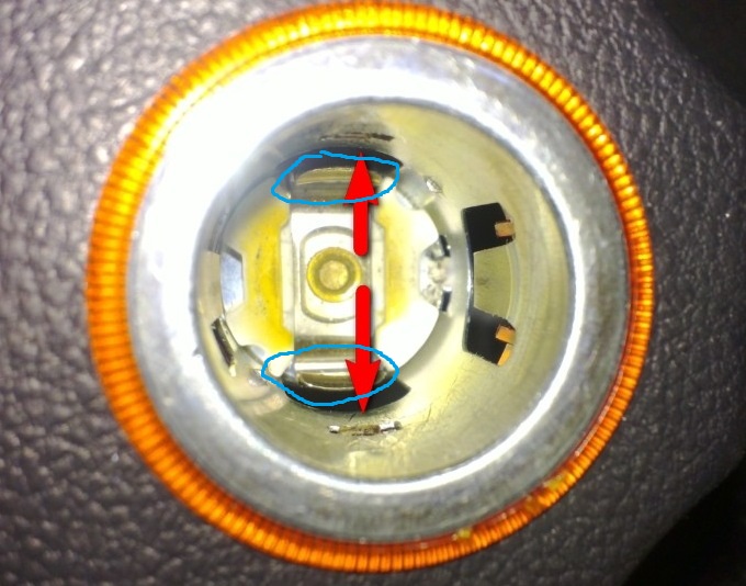

opeum, там два вида усиков, одни которые сверху в розетке, другие которые снизу. Те что сверху нужны чтобы вилка или сам прикуриватель сел гнезде, а вторые которые пониже (и смотрят вверх если смотреть на розетку сверху) - чтобы прикуриватель зафиксировался если нажать на его кнопку. Вот, если говорить про те усики, которые для того чтобы кнопка зафиксировалась для нагревания, то эти усики проще всего отогнуть ногтем, прямо залезть пальцем в прикуриватель, даже предохранитель не нужно доставать, током не дернет.
Зарегистрирован: 12 ноя 2011, 08:51
Сообщения: 145
Благодарил (а): 188 раз.
Поблагодарили: 36 раз.
blooooood Если вы говорите про эти усики. То их неотогнуть пока невытащишь сам прикуриватель. Покрайне мене я несмог, когда снимал "бороду"

На этом изображении плохо видно, вот я синим обвел те усики, которые имел ввиду. У меня они все-таки немного торчали, но недостаточно чтобы фиксировать кнопку. У вас наверно они совсем вмялись во вне
