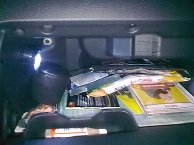

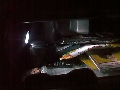

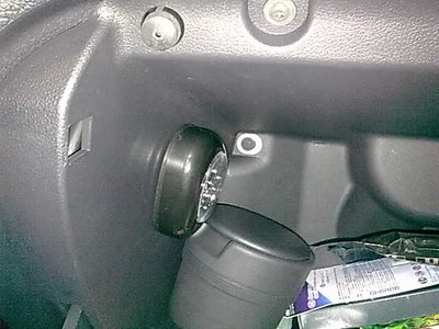

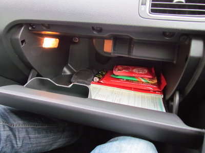

Вот решение "без шума и пыли" :
купил в Метрике светодиодный плоский фанарик черный, три светодиода, на двусторонний скотч крепится.
ВНИМАНИЕ!!! Цена вопроса - 64 рэ + 4 мизинчиковый батарейки - 40 рэ.
Приклеил сбоку в бордачек, проверил - все супер! tachka2
Фото отчет прилагаю, надеюсь поможет кому либо:
1 фото - как в темноте светит
2 - как при штатном освещении
3 - как вообще выглядит в бардачке
4 - упаковка
Подсветка бардачка

Честно говоря такой вариант на любителя,подожду что выложит declivity@ya.ru
Мне честно говоря ненравится, если бы был Lifan Solano я бы может и поставил, а так я лучше без оного поезжу.

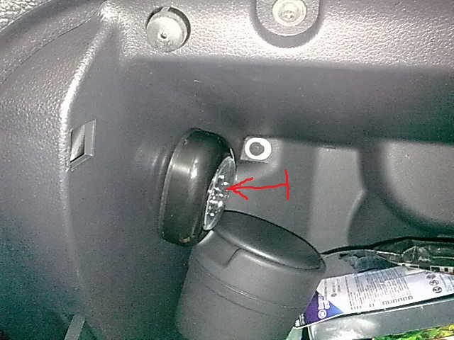

mikarusso
Ааа! Включается/выключается просто - нажатием в центр лицевой части. С водительского места нажимать удобно, без залипаний включается и выключается.
Отметил стрелкой, куда нажимать :grin:
Подсветка бардачка
07022011190 - копия.jpg [ 81.23 КБ | Просмотров: 15307 ]

===TAT===
Ну, я наверно не эстет, практик скорее.
Я хотел удобно, недорого и без заворота установит подсветку в бардачек - результат достигнут :idea:
Возможно, что мой опыт пригодится, на установку ушло 30 сек.

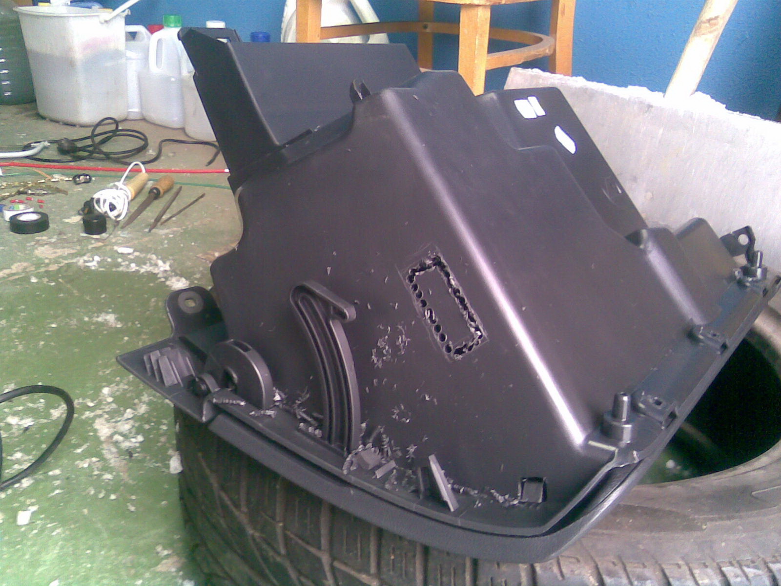

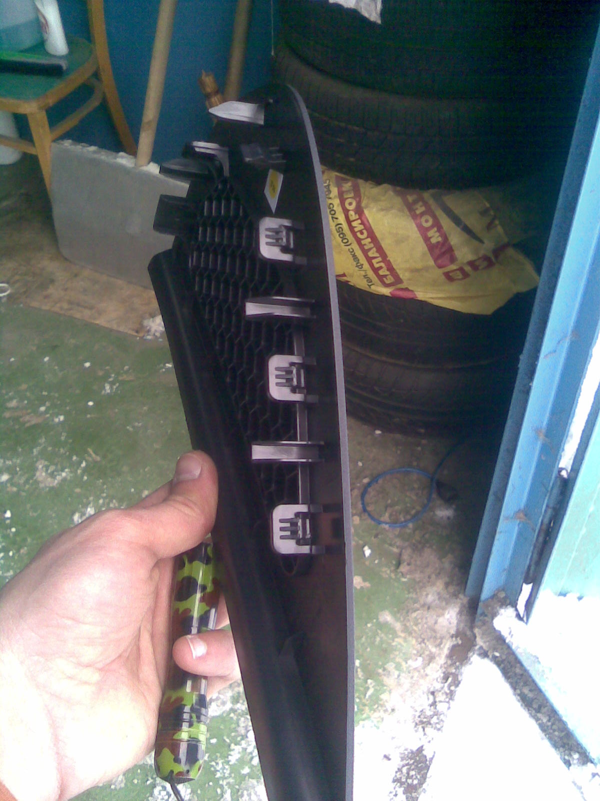

Ну вот, что-то получилось, не судите строго))
Если есть вопросы, задавайте, рад ответить!

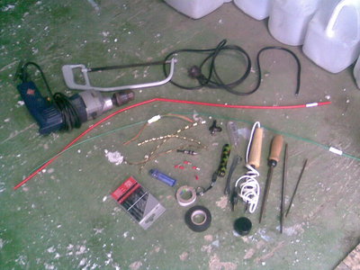

Комментарий к файлу: Инструмент и девайсы, пригодилось не все))
Подсветка бардачка
Фото143.jpg [ 438.19 КБ | Просмотров: 15239 ]
Комментарий к файлу: Аккуратно отщелкиваем боковую заглушку торпеды, не ломая крепления! Извлекаем бардачок.

Комментарий к файлу: Сверлим, приблизительно)
Подсветка бардачка
Фото147.jpg [ 379.63 КБ | Просмотров: 15239 ]
Комментарий к файлу: Работаем напильником, только аккуратно, дабы не повредить отсек для очков!

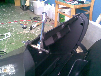

Комментарий к файлу: Врезаем вместо штатной пружинки слева, прямой концевик! Его длину можно регулировать контактом, при желании можно прилепить резинку со старой пружинки!
Подсветка бардачка
Фото151.jpg [ 434.71 КБ | Просмотров: 15239 ]

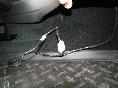

Комментарий к файлу: Отгибаем нижний пластик, под кулисой, выдергиваем клему прикуривателя, врезаем в 2 жирных провода разъемное соединение от жиги)
Подсветка бардачка
IMG_1061.jpg [ 119.79 КБ | Просмотров: 15239 ]

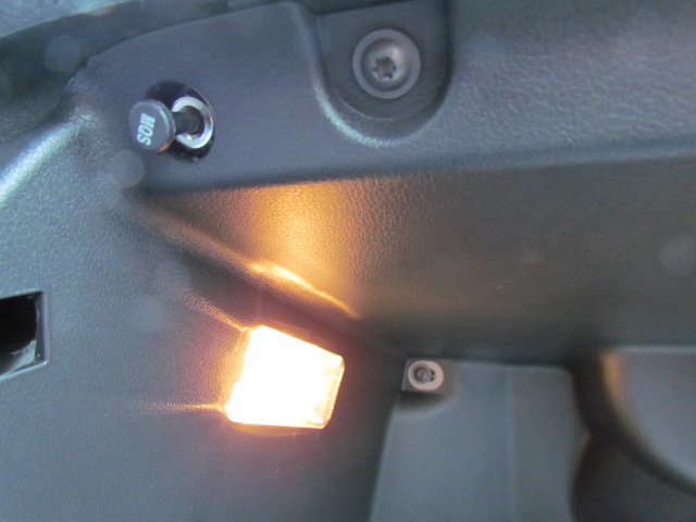

Комментарий к файлу: Горит
Подсветка бардачка
IMG_1068.jpg [ 85.67 КБ | Просмотров: 15239 ]
Комментарий к файлу: Нажал, не горит)
Подсветка бардачка
IMG_1067.jpg [ 72.2 КБ | Просмотров: 15239 ]

declivity@ya.ru писал(а):
Народ, пока все, уехал к дилеру, комены вечером))
Эстетично!
Вот бы еще вечерние каменты были подробными!!! =)
