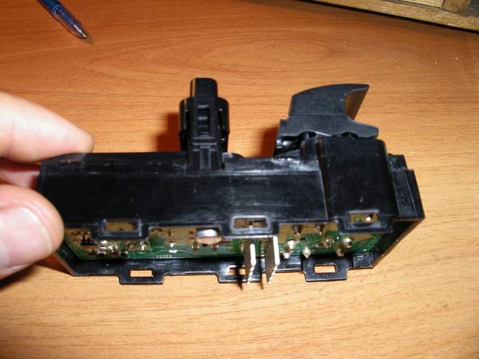

Кто нибудь разбирал блок ЭСП с водительской двери от Комфорта ?
Не могу никак вытащить кнопки из блока, они наверное только выпаиваются из платы ? Если выпаять там никакие пружинку не выскочат, которые потом фиг вставишь обратно! :)
Разбирал с целью выяснить причину периодической неработоспособности ЭСП водительской двери - просто с того ни с чего перестает открываться окно - ни вверх, ни вниз.
Фото прилагаю . Снял верхнюю и нижнюю крышку. А дальше как ?

igorek0_0 писал(а):
MAX777 писал(а):
На самом деле все не так просто.
1) Нужно менять блок стеклоподемников 1800 рублей + рамка под него 120 р.
2) Искать фишку на этот блок они разные.
3) Менять остальные кнопочки 2600 каждая + 70 р рамочка, да да стоят дороже чем весь блок с 4 кнопочками.
4) Переделывать вообще всю проводку во всех дверях.
5) И самое дорогое менять все моторы стеклопадъемников. На них стоят блоки управления на каждом 5900 рублей один.
6) Перепрошивать мозги под даннную функцию.
7) В хайлайне стеклопадъемники управляются блоком комфорта по кан шине. Во всех остальных комплектациях налоговым способом как на ваз 2110.
А если купить просто рамку и в нее запихать кнопки с задних дверей и провести к ним провода. Интересно, так подойдет?
конечно пойдёт ! Обычное аналоговое подключение получится :-)
