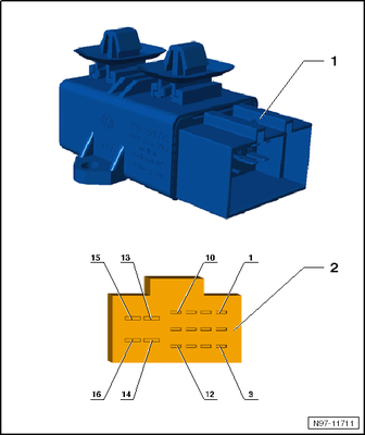

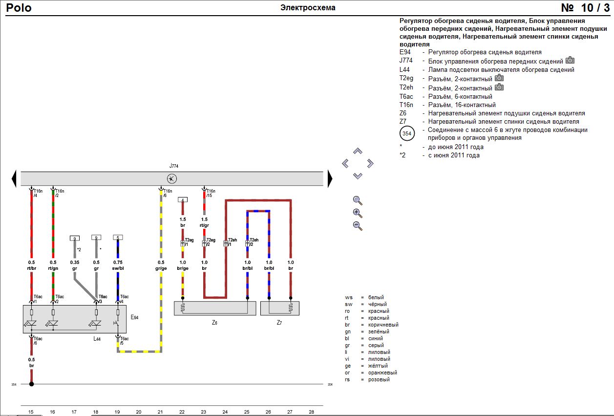

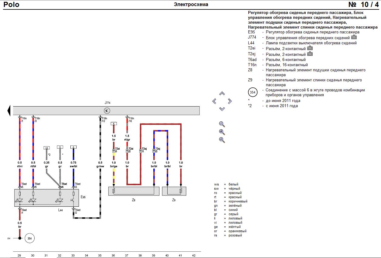

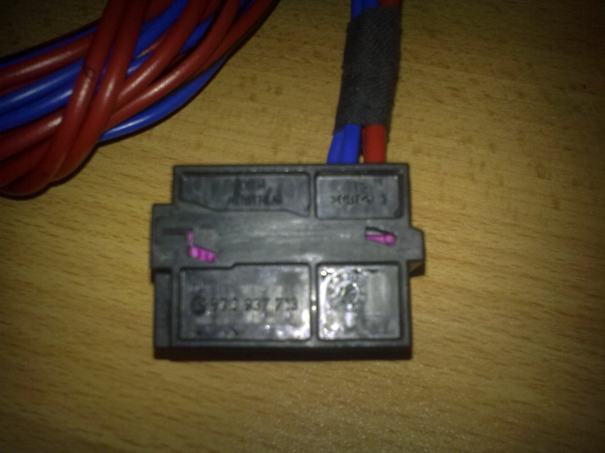

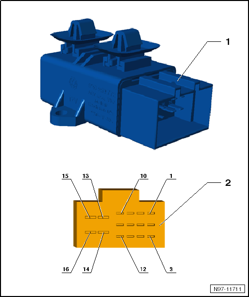

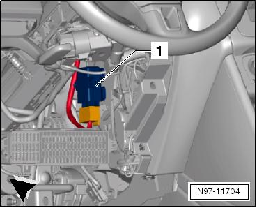

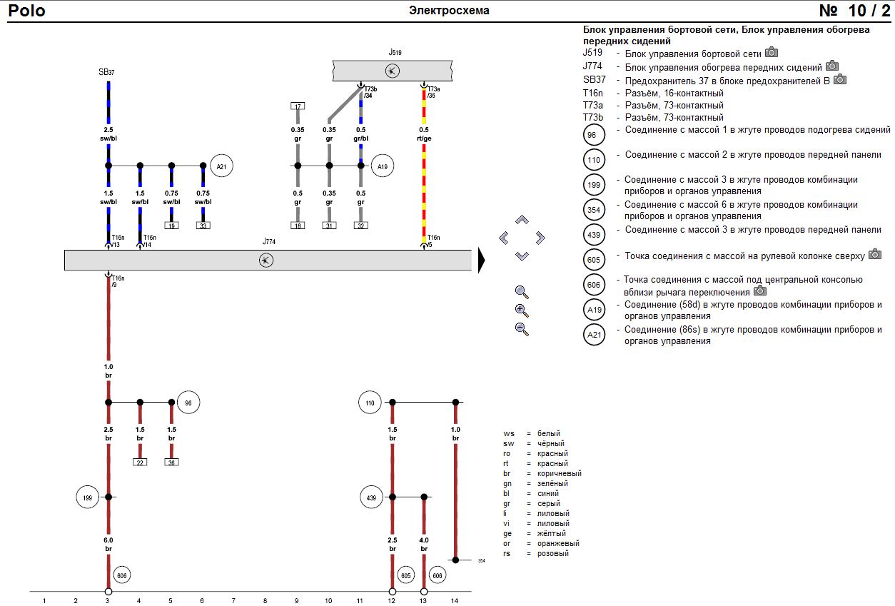

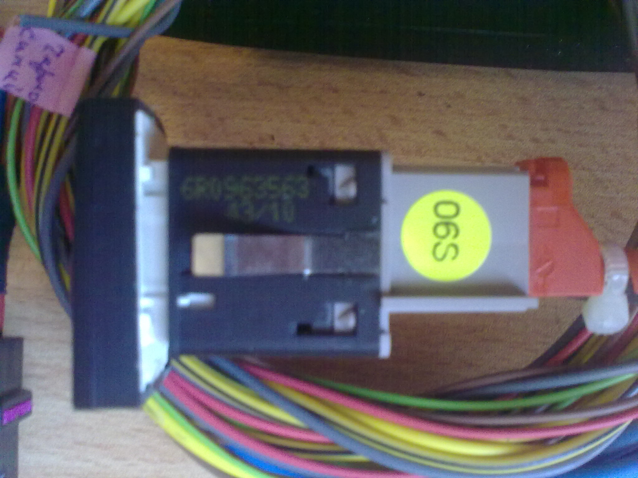

Поставил оригинальный подогрев сидений,на тренд.
Но пока не запустился,то ли прописывать нужно, возможно что то упустил.
Выясняется данный вопрос.
Немножко картинок набросаю.
Установка подогрева сидений в трендлайн VW Polo седан.
пс.JPG [ 134 КБ | Просмотров: 5487 ]
Комментарий к файлу: Место расположения реле
231220121274.jpg [ 409.6 КБ | Просмотров: 5511 ]
Комментарий к файлу: 16 контактный разъем
231220121272.jpg [ 327.29 КБ | Просмотров: 5511 ]
Комментарий к файлу: Он же

Комментарий к файлу: Блок управления подогревом.
N97-11711.png [ 55.28 КБ | Просмотров: 5511 ]

все-таки прописывать надо, на блоке написана версия прошивки. Да и по схеме показано, что обмен по САN

kos940k Совершенно с Вами согласен. Прописывать нужно.
Хотелось все сделать самому,есть VAG com 11.11.3, но, не получилось,(видно дилерский девайс нужен)
Записался в ФЦС на пятницу. Объявили 1 нормо-час.Т.к. ранее такого не делали.
Вообщем будем посмотреть.
Генератор такой же. Увеличенной мощности ставят к лобовику с подогревом.
