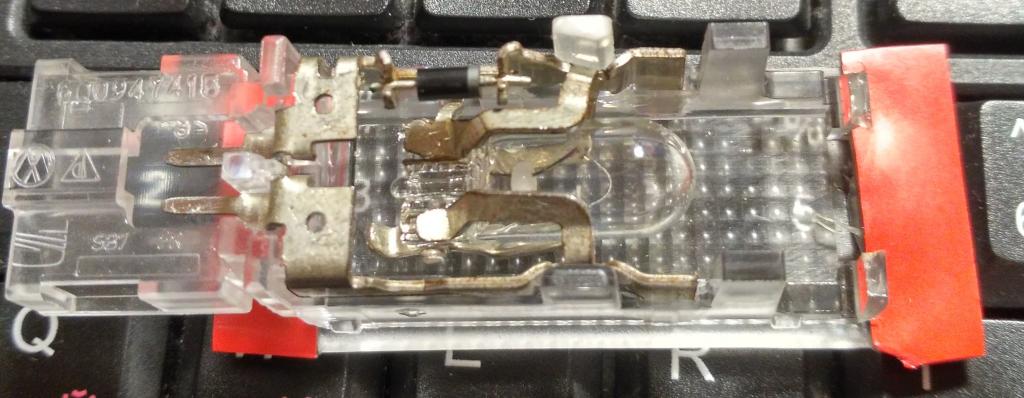

Освещение в багажнике
lomond писал(а):
Трудно представить не увидев в воочию.
вот он)
ожидал большего

Точно диод, проверь.

похоже не диод, буду смотреть дальше

сделал все же свет в багажник. Купил жидкость типа вб-40 (ермак) в районе 100 рэ, пролил замок хорошо и свет появился
