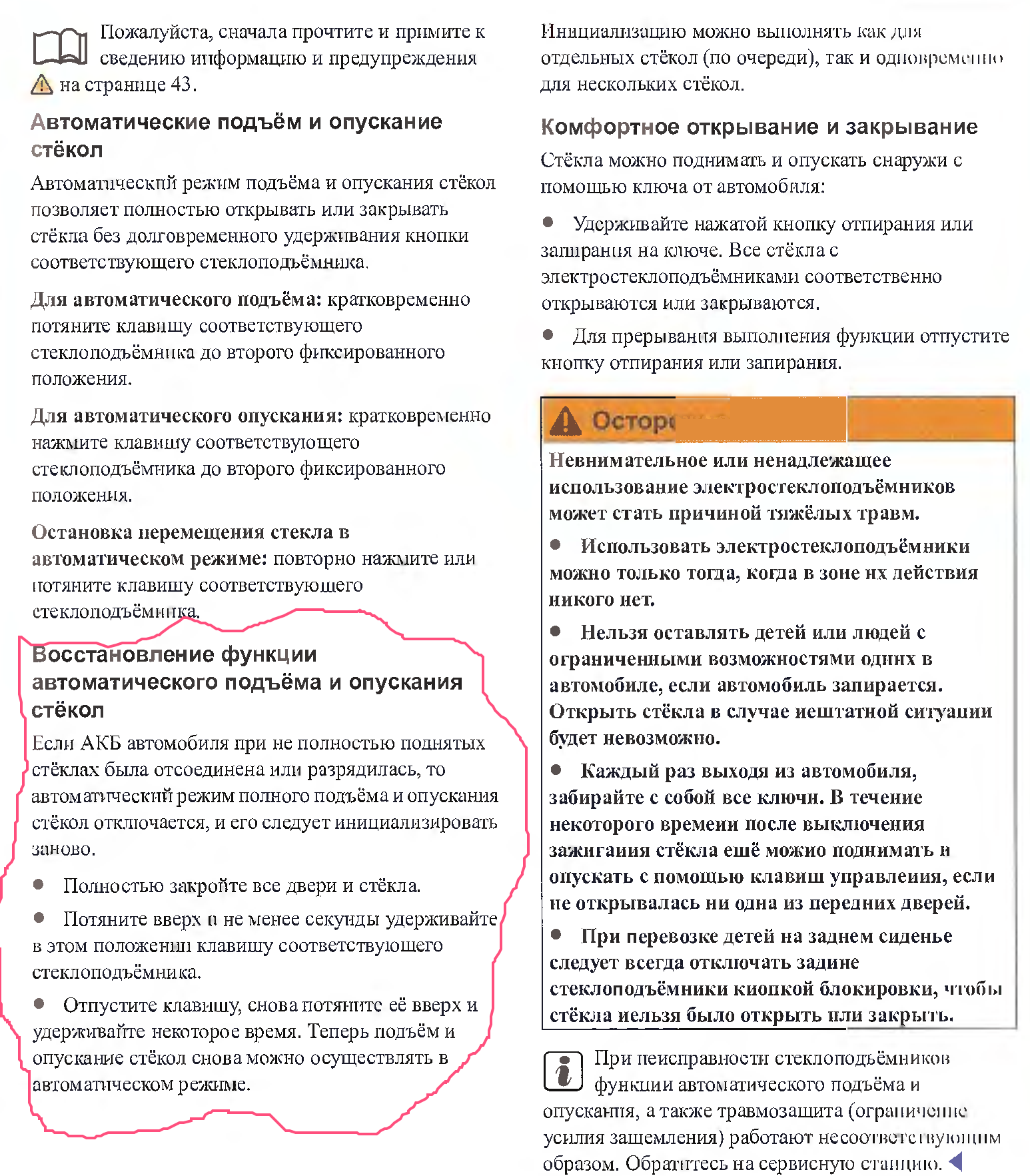

Если вы самостоятельно вылечили заедание стекол с помощью силикона или еще как, то функция "комфортного открывания/закрывания стекол" с брелка все равно работать не будет. Для ее активации необходмимо провести процедуру "Восстановления функции автоматического подъема и опускания стекол" (см. мануал).
Расскажите про Восстановления функции автоматического подъема и опускания стекол какие действия надо делать, пожалуйста.

В мануале так написано
стеклоподъемники не работают с ключа
стёкла.png [ 439.51 КБ | Просмотров: 5273 ]
