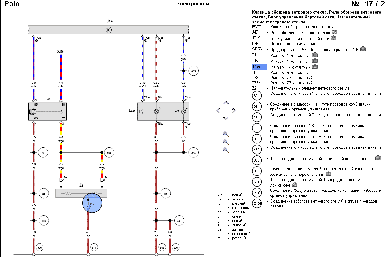

Полагаю, что желающим установить стекло с обогревом будет полезна схема его штатного подключения.
установка лобового стекла с обогревом.
wind.png [ 33.88 КБ | Просмотров: 13607 ]
Используемый для него предохранитель "56 в блоке предохранителей B" идет на 40 ампер. На заднее стекло стоит предохранитель на 30 ампер.

Collins писал(а):
Кстати, обогрев лба по жизни нужен практически всегда одновременно с обогревом заднего стекла, так что для включения вполне можно оставить одну общую кнопку. Если реле выдержит ток обоих. Кто нибудь обладает информацией по току потребления обогревателей переднего и заднего стёкол?
Ток потребления процентов на 20-25 меньше тока предохранителей. Реле не выдержит, а если выдержит - сгорит потом (возможно, прихватив монтажный блок). Уж лучше сделайте по уму. Еще кнопку и реле.
Уважаемые, а нет ли еще куска схемы на заднее стекло? (Вообще, ее где можно взять?)
Может не в тему, но проблема такая. Обогрев заднего стекла выключается через 10 мин., а лоб греет постоянно, пока не выключишь. Сзади стекло всегда в каплюшках и во льду, а переднее вентилятор обдувает, оно и так не замерзнет в движении. При езде на короткие расстояния сзади уже не иней, а лед; который замерзает между стеклом и пластиком и противно пищит.
Вот и появилась мысль поменять 2 провода местами, где нибудь в монтажном блоке, чтоб лоб погрел и вырубился, а задок постоянно грелся и сох. Если ток потребления примерно одинаков, то вообще все просто должно быть.
Как Вы думаете, половодцы?
