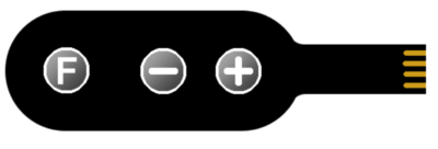

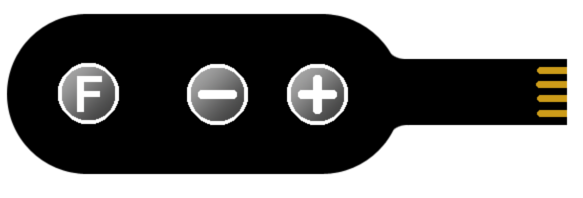

По поводу трех кнопок - просто увеличится на 1-1.5 см длина всего блока кнопок.Скажем, примерно так: 6 мм диаметр каждой кнопки, расположены они в ряд - "вкл/выкл" - 7 мм промежуток - "-" - 4 мм промежуток - "+". Тогда общий размер пленки клавиатуры получается 16х39 мм.
Вот, примерно накидал эскиз...
Темпомат (круиз-контроль, GRA)
keyb_1.png [ 15.4 КБ | Просмотров: 5537 ]
Неплохо. А ведь можно просто просверлить в ручке отверстия и вклеить кнопки (такие, как на платы ставятся - квадратные, они есть с разной высотой кнопки) что-бы торчали наружу на 1-1,5 мм.
Сообщения: 2344
Поблагодарили: 926 раз.
Зачем? Плоская пленочная клавиатура на клейкой основе :) Просто отлепил сзади защитную бумажку и приклеил на ручку (или куда угодно). К шлейфу будут сразу припаяны провода, просверлил отверстие (или выточил плоское под шлейф) сразу рядом с клавиатурой, пропустил в него шлейф с проводами и все :)
Возможно даже, что шлейф с контактами будет выходить снизу клавиатуры, тогда убирается этот хвостик. То есть клавиатура клеится на само отверстие и нигде ничего не видно - ни шлейфа, ни отверстия... Но этот вариант не очень удобен для тех, кто решит приклеить клавиатуру, например, на панель рядом с корректором фар или куда-то в зону прикуривателя.
