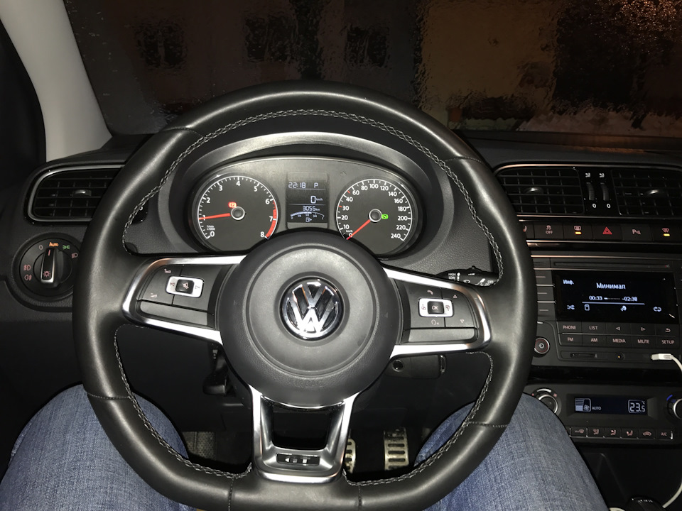

Поло седан GT 2016г. Приборка такая:
Приборная панель VW Polo седан
Сообщения: 1361
Откуда: Москва - Саратов
Поблагодарили: 912 раз.
Оппа, она с полноразмерным дисплеем, похоже, что от хэтча. Снимайте приборку и смотрите конструкцию корпуса. Стекло может оказаться вклееным.

Насколько мне известно, у Polo GT обыкновенная приборка с урезанным дисплеем. Видимо вопрошающий немного напутал.
Стекло точно на защелках (приборку в руках крутил-вертел). На одной из защелок артикул мелкими буквами:
Приборная панель VW Polo седан - Страница 21
Все правильно именно такая, абшипся выше.

Ну тогда чуть проще. Хотя стекло отдельно найти все равно малореально. Только приборку целиком на запчасти.

Ну так у меня не полноэкранная, а
Big 14 писал(а):
Насколько мне известно, у Polo GT обыкновенная приборка с урезанным дисплеем...
и я видел защелки, стало быть не вклееная. Или наличие защелок ничего не значит?

Фото нету, но защелки и их посадочные места разные у приборок с красным дисплеем и с белым. Другими словами, вам надо на органы искать точно такую, как ваша. Ну или на ГТИ / Р-лайн сразу замахиваться.
