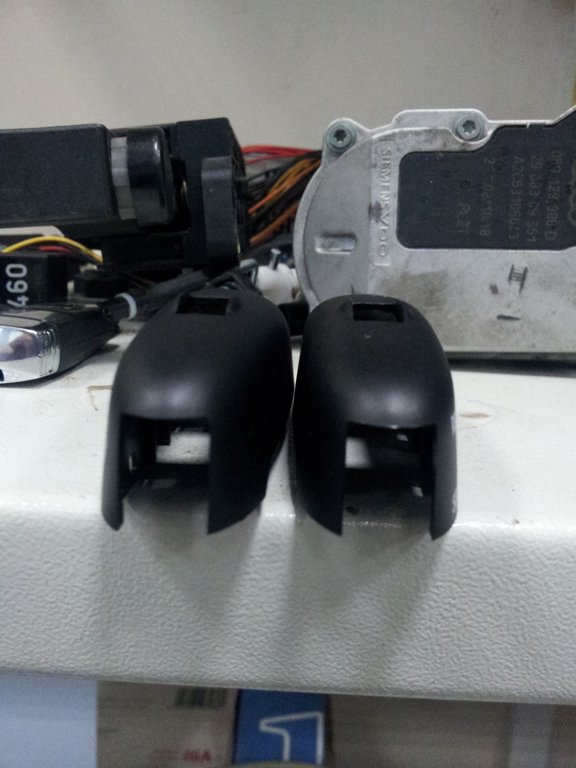

Сообщения: 131
интересно а можно купить отдельно такую рышечку с КК
download/file.php?id=20377&mode=view
Сообщения: 1127
Откуда: Мичуринск
Поблагодарили: 587 раз.
На разборках. Официально - НЕТ

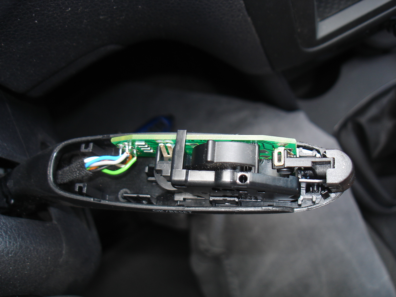

Wowik[c@$peR] писал(а):
alexfv

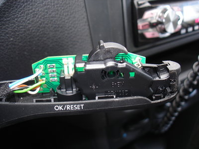

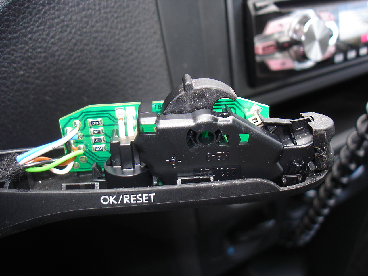

Визуально различий нет, и сядут одинаково, однако есть различия в отсутствии контактов для КК. Вот на этой фотке viewtopic.php?f=19&t=4521&start=50#p190084 можно увидеть, что не хватает как раз 6 контактов.
И ещё все же тема переделки подрулевого БК под КК на той же плате лишь частична, так как сделать кнопку ОН/РЕСЕТ/ОФФ не получиться из переключателя режимов дворников.
1. фотографировал ручки с КК, т.ч. там все есть :)
2. Получится с паяльником. On\Off - элементарно. А кнопка переключения 1 и 2 памяти БК - Reset

alexfv
2. Не спорю, но скажу так, там будут нужны достаточно серьезные хирургические вмешательства в плату. Если кому интересно могу дать чуть больше информации по данному вопросу.
Этот вопрос уже мною поднимался на 8-9 странице темы. Сейчас я и пытаюсь именно по такой схеме задействовать КК, т.е. с использованием кнопок БК. ОН/РЕСЕТ/ОФФ - перемычкой в жгуте на постоянно ОН.
Я думаю таких энтузиастов будет минимум один(Я) - два, по той причине, что надо иметь полный мультируль.

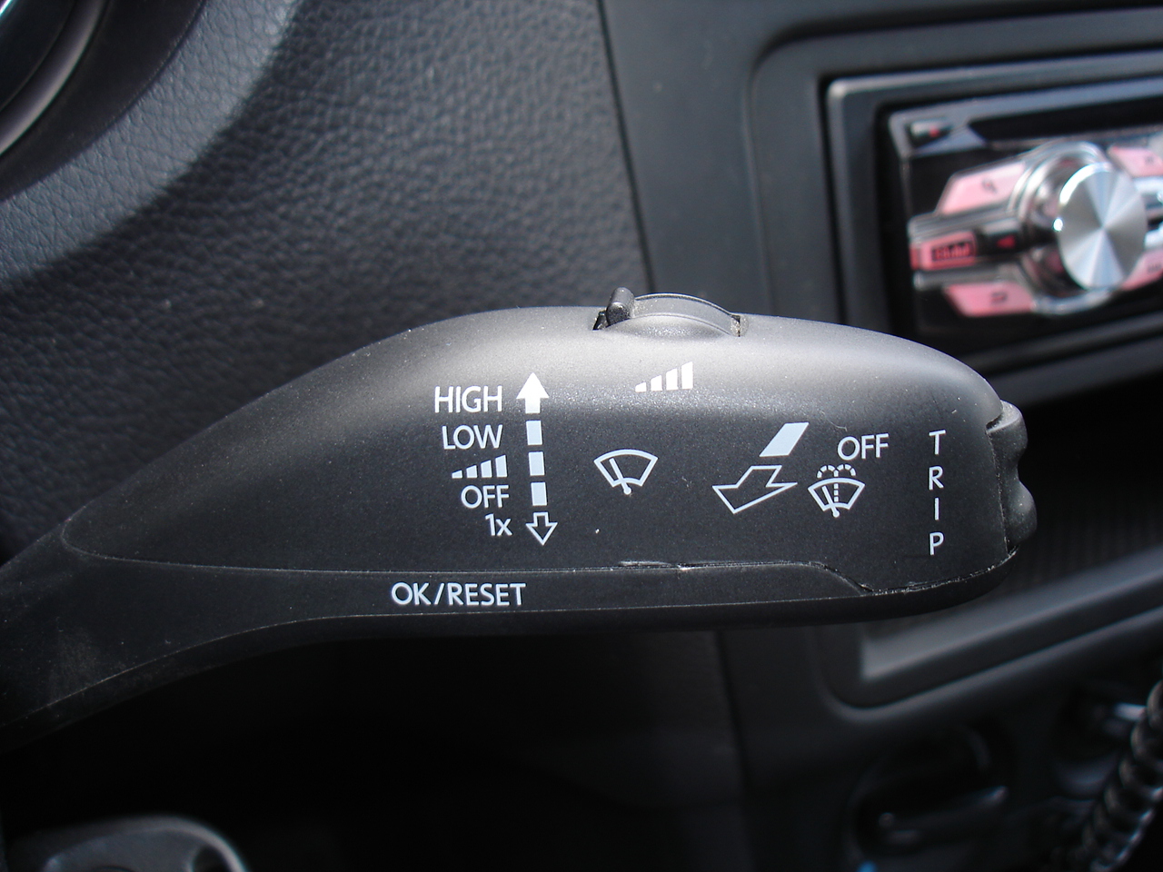

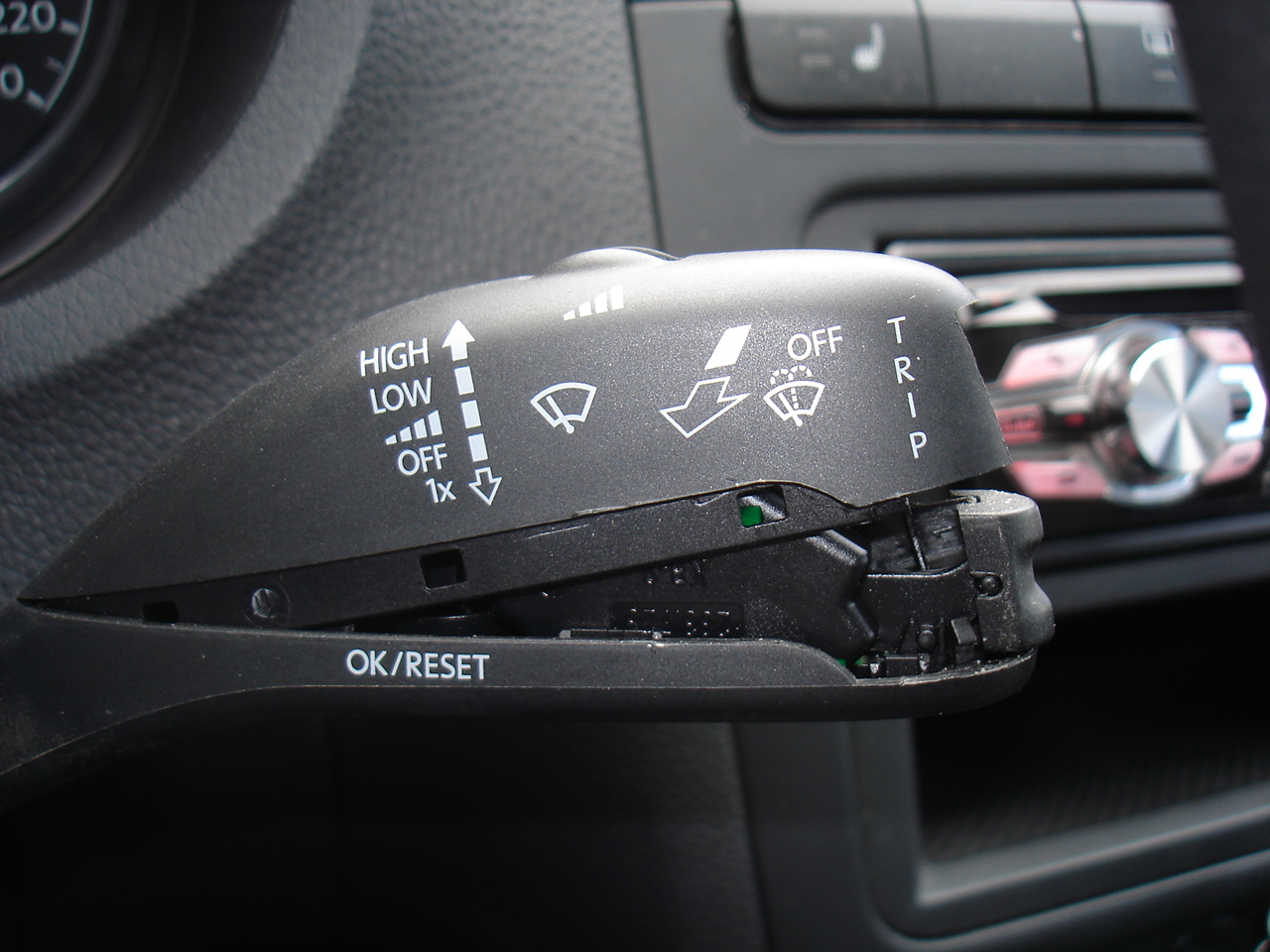

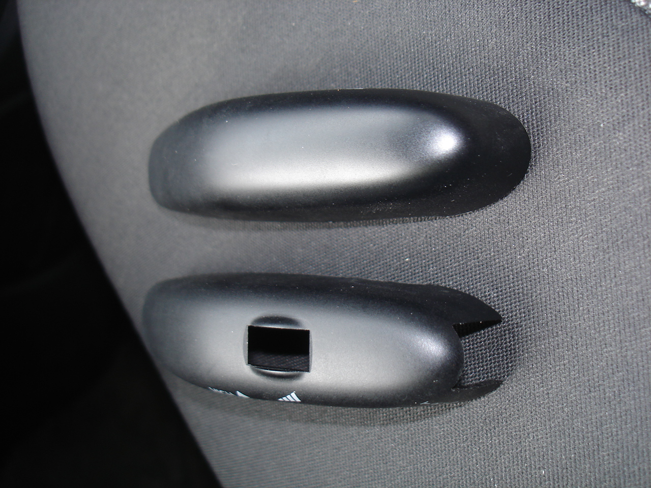

Сообщения: 131

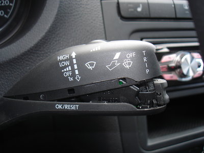

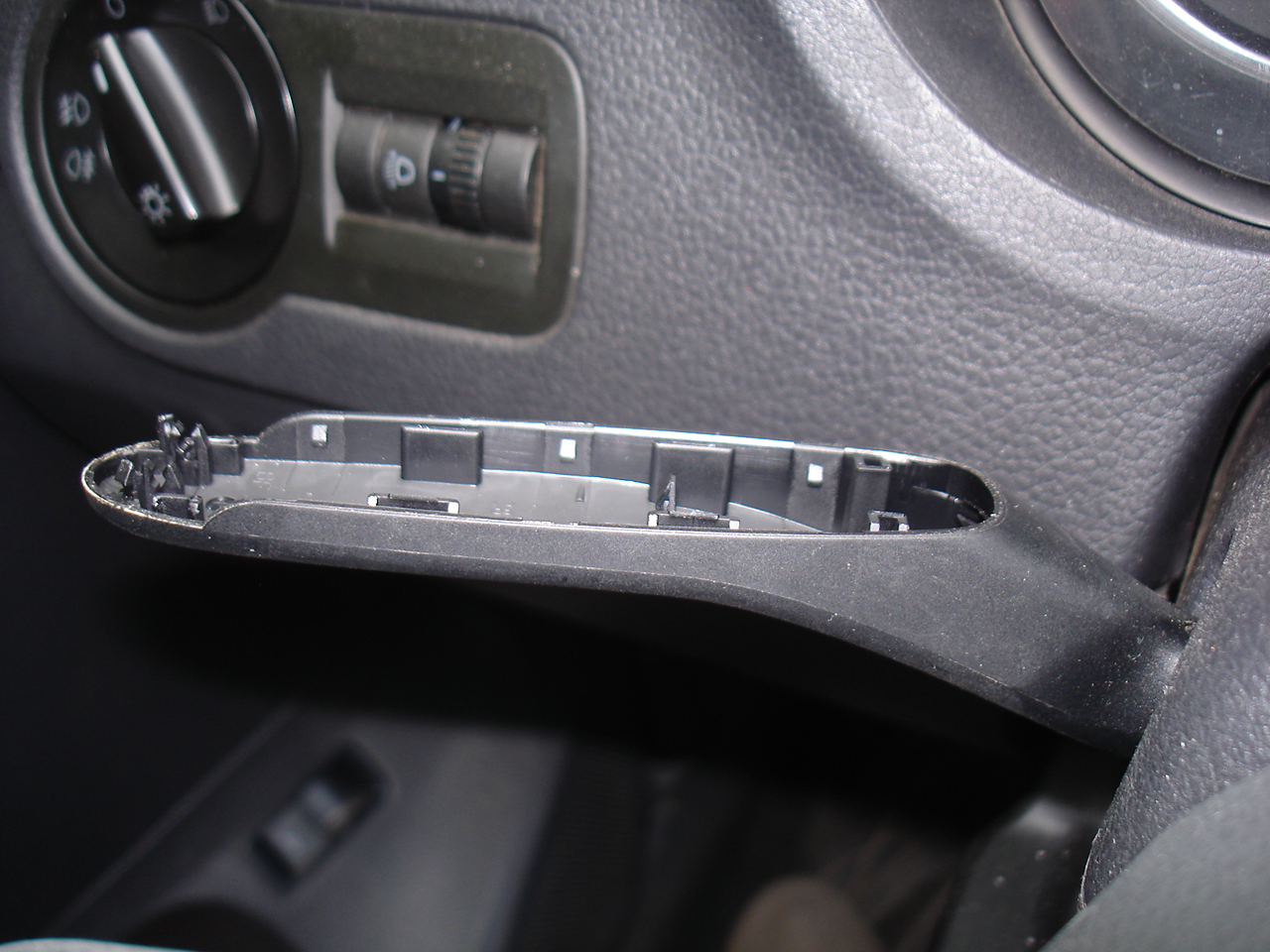

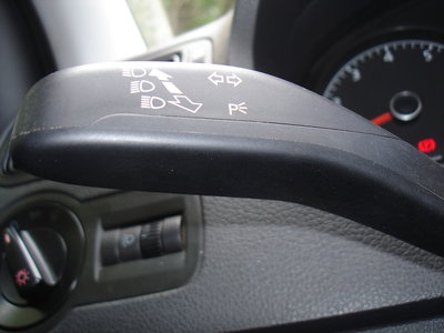

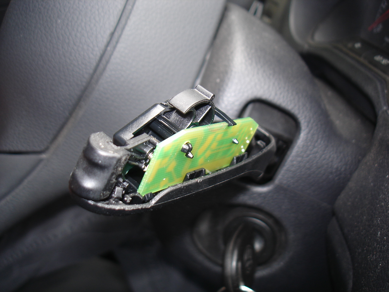

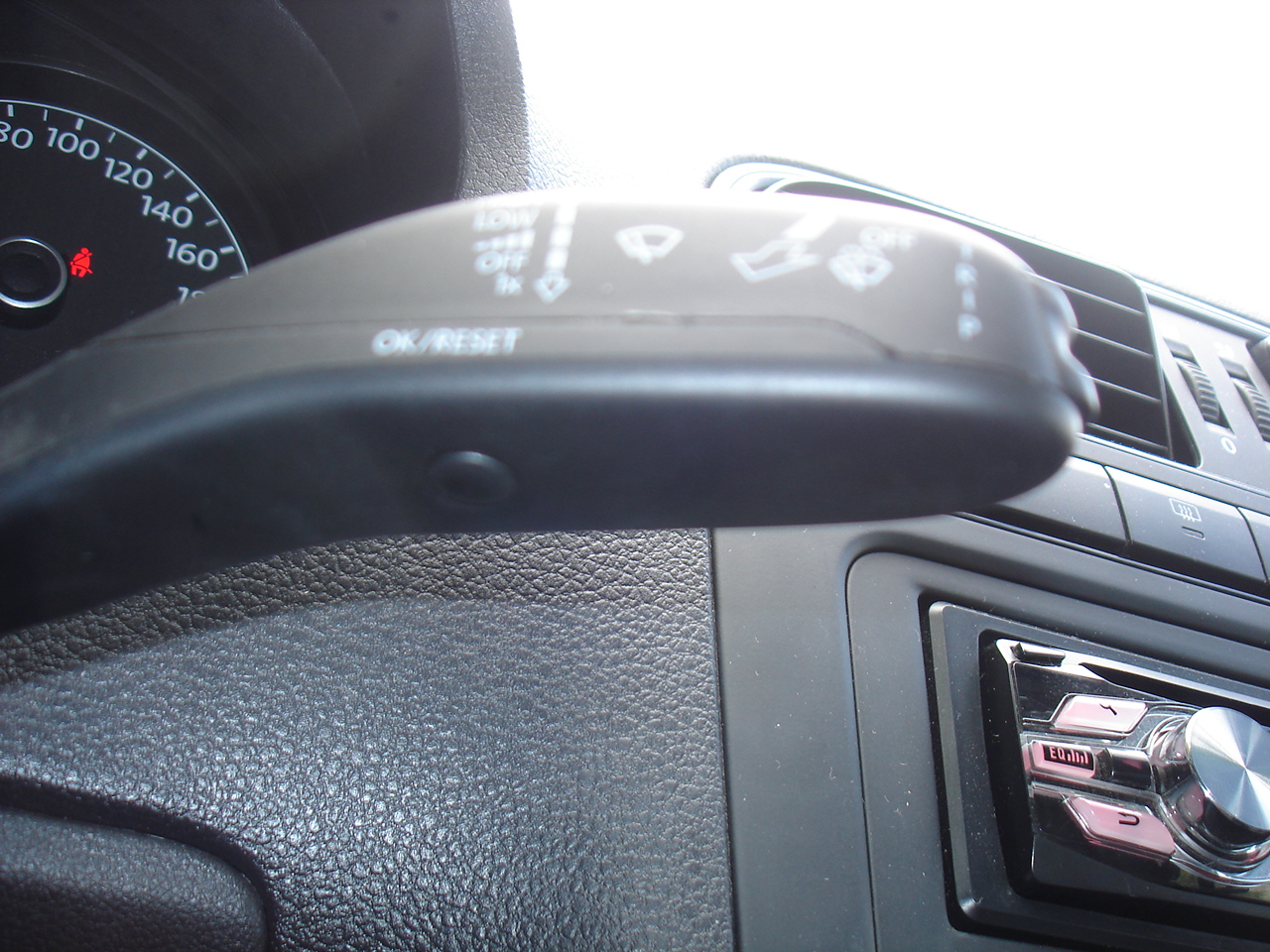

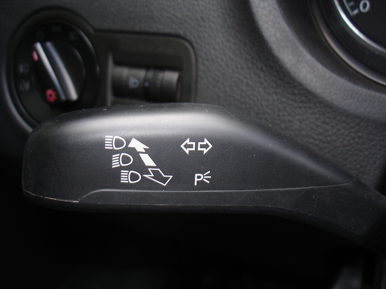

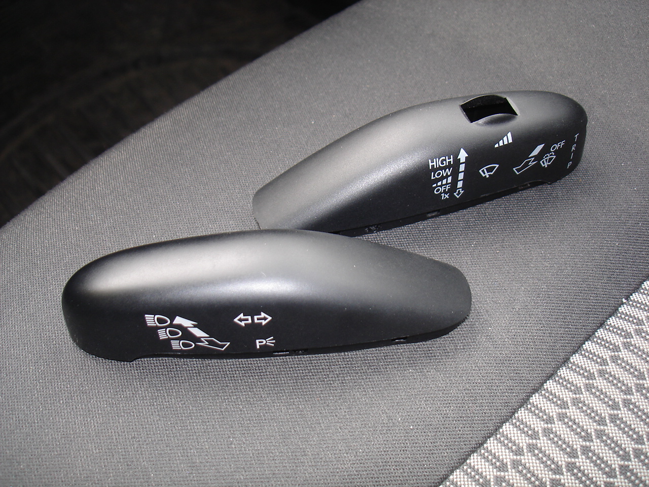

Вот немного фоток стрекозы без КК, может кому будет интересно :)
Темпомат (круиз-контроль, GRA)
DSC02568.JPG [ 536.89 КБ | Просмотров: 4929 ]
DSC02569.JPG [ 592.34 КБ | Просмотров: 4929 ]
DSC02570.JPG [ 449.73 КБ | Просмотров: 4929 ]
DSC02572.JPG [ 519.74 КБ | Просмотров: 4929 ]
DSC02573.JPG [ 564.13 КБ | Просмотров: 4929 ]
DSC02574.JPG [ 513.88 КБ | Просмотров: 4929 ]
DSC02576.JPG [ 506.38 КБ | Просмотров: 4929 ]
DSC02577.JPG [ 466.1 КБ | Просмотров: 4929 ]
DSC02578.JPG [ 590.08 КБ | Просмотров: 4929 ]
DSC02579.JPG [ 577.35 КБ | Просмотров: 4929 ]
DSC02580.JPG [ 616 КБ | Просмотров: 4929 ]

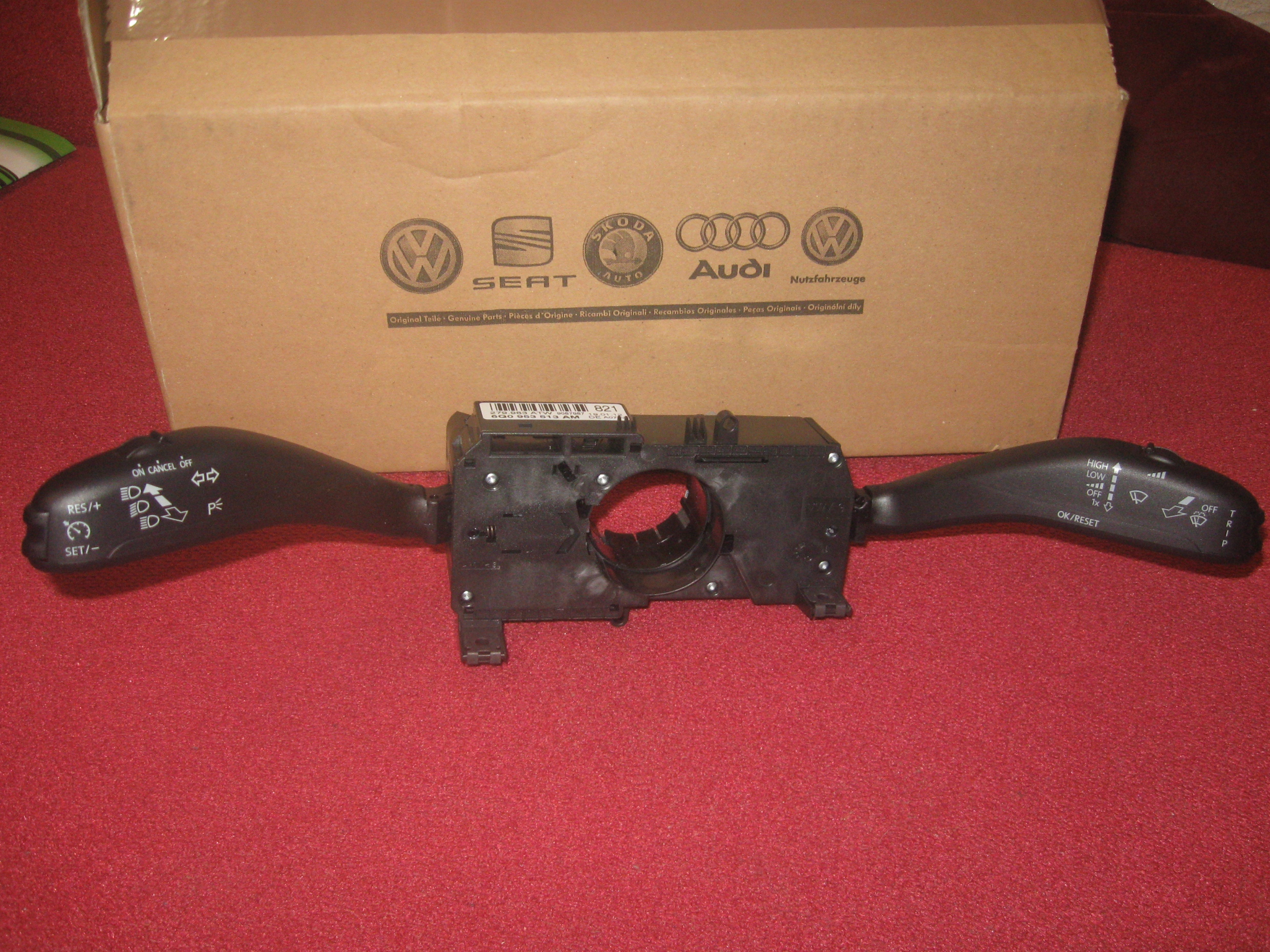

Сообщения: 1127
Откуда: Мичуринск
Кстати ребята приехала мне моя стрекоза с КК, Как думаете может старую попробовать продать? Например на форуме поло хетчей у кого нет БК, 2 проводка в ВСМ протянуть и будет борткомпьютер у них? Или забить ))) Может кому надо? ))

Ники, а какую стрекозу тебе привезли, фото или ссылку плиз.
Сообщения: 1127
Откуда: Мичуринск
vioch писал(а):
А на седане если протянуть, БК не появится?
На седане БК есть у всех по умолчанию )))
Сообщения: 1127
Откуда: Мичуринск

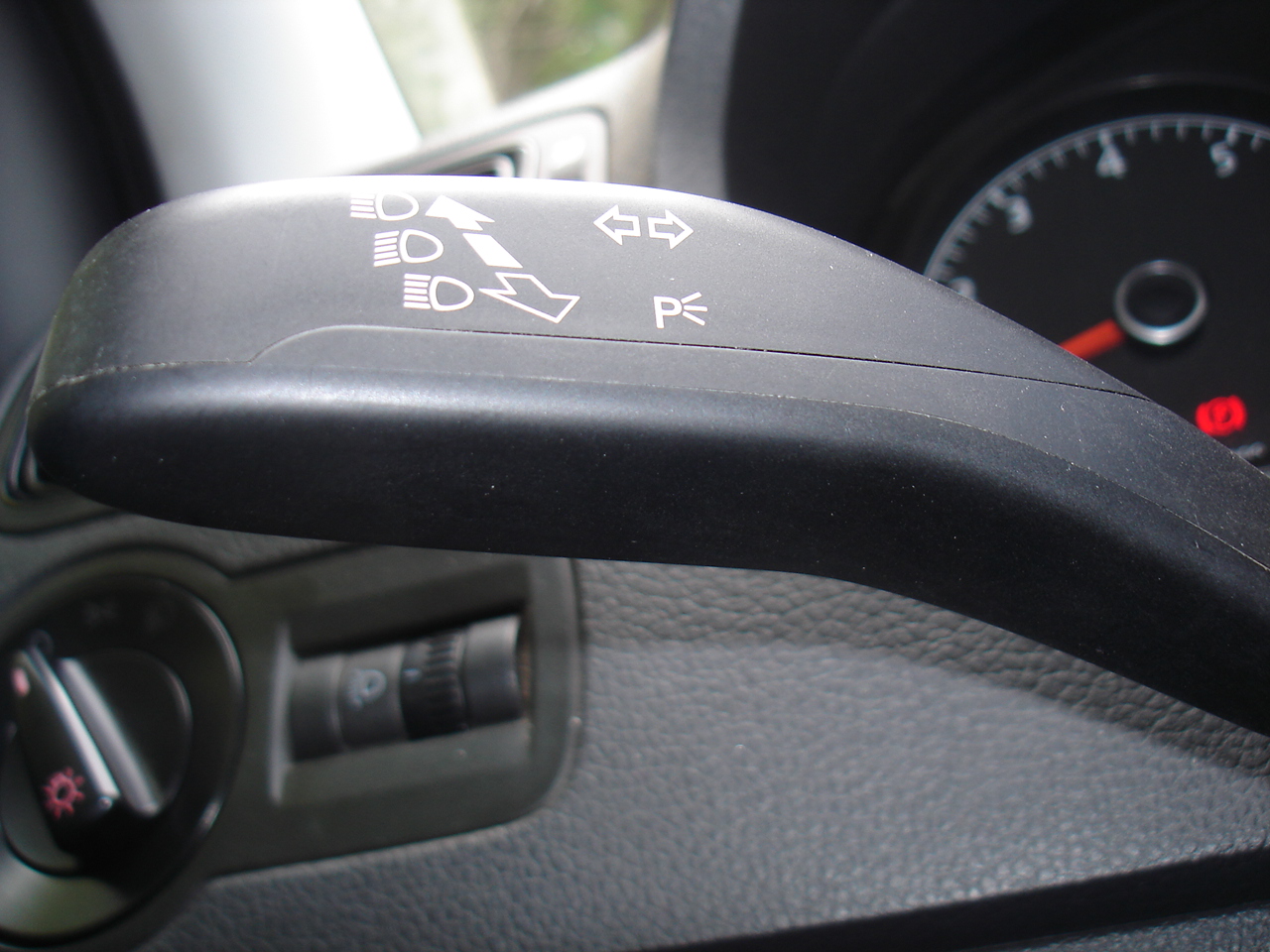

Пожалуйста фото )))
IMG_5044.JPG [ 1.93 МБ | Просмотров: 4829 ]
Зарегистрирован: 18 дек 2011, 18:52
Сообщения: 15
Ники спасибо за фото, порадовался за тебя. НО где ты заказал и номер по каталогу, пожалуйста.
Сообщения: 1127
Откуда: Мичуринск
ARIES1977 я же говорил тебе в этой ветке все все описано. Номера каталожные то же описаны, смотря какой кому нужен с кнопками БК, без кнопок БК. Если приглядется на фото номер можно прочитать конкретной этой стрекозы. Заказывал через человека одного. А так вариант Экзист.
