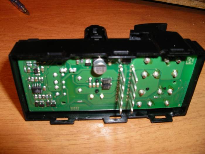

Вот еще такая фотка есть :)
Анализ схемы показал, что кнопка правого ЭСП подключена напрямую, без всяких защитных устройств - потому работает надежно. Т.е пока ее держишь ток в моторчик подается, поэтому долго держать не рекомендуется.
А кнопка левого, водительского ЭСП подключена через микросхему 12F683 (flash микроконтроллер) , который управляет через транзисторные ключи двумя релюхами - моторчик соответственно вверх или вниз. Контроллер слушает электрические шумы в сети и отключает моторчик, когда шумы пропадают. В целом все просто, как и у обычного доводчика устроено. Но где-то прячется косяк ! Сейчас тестирую цепи питания этих реле.
Если найду косяк, то с VW надо будет чего-то выпросить! :lol:
Стеклоподъемники в Тренде, VW Polo седан.

Кто нибудь разбирал блок ЭСП с водительской двери от Комфорта ?
Не могу никак вытащить кнопки из блока, они наверное только выпаиваются из платы ? Если выпаять там никакие пружинку не выскочат, которые потом фиг вставишь обратно! :)
Разбирал с целью выяснить причину периодической неработоспособности ЭСП водительской двери - просто с того ни с чего перестает открываться окно - ни вверх, ни вниз.
Фото прилагаю . Снял верхнюю и нижнюю крышку. А дальше как ?
Таки у нас всетаки цифровые кнопки а не силовые , судя по схеме.
