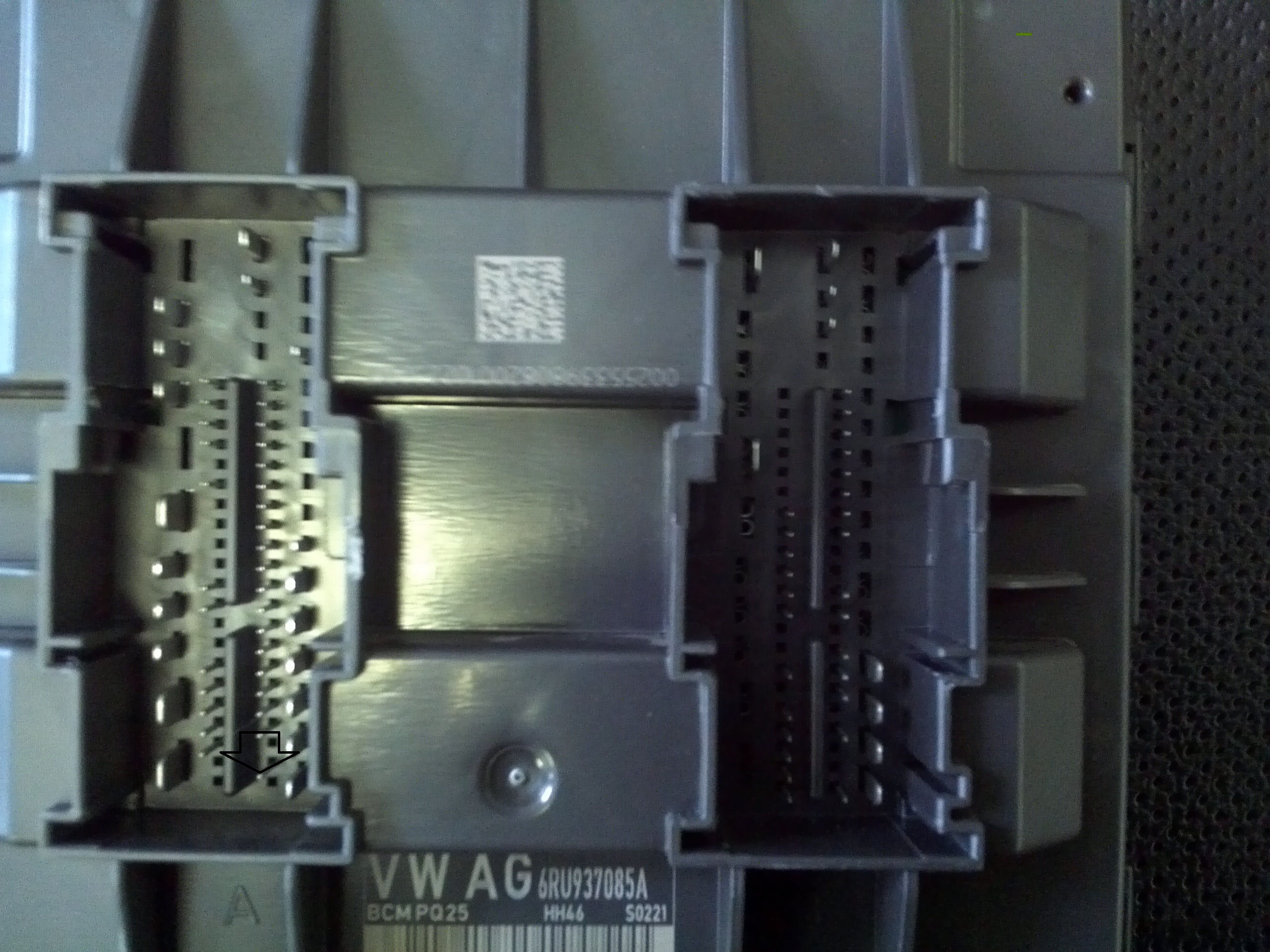

6RU937085A SME-RBG A2C533967525WK50338
В общем скорее всего пин торчит из платы но дорожка не впаяна - у немцев так бывает.
(мне два разных диагноста сказали, работающие в разных марках)
Диагност в ФЦС сказал новые ВСМки приходят на замену, более навороченные, меняются на ура!
Володя а ты про желто-красный проводок что думаешь?
Пин торчит, а то в пустоту совать что ли.

abarkaev1
Думаю если есть пин, то есть и дорожка. К сожалению как раз 085А у меня нет фотки разъемов.
А у тебя пин торчит? пин 36 разъем А
Сообщения: 339
Откуда: Москва ЮВАО
Благодарил (а): 340 раз.
Поблагодарили: 269 раз.
Добавлю фотку, вроде пины видно.
