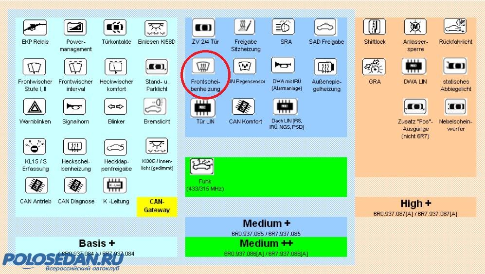

Выше же poloногий написал: "Плюс менять блок комфорта, если у вас стоит без поддержки данной функции."
Обогрев стекла завяз на блок BCM, и если он у вас данную функцию не поддерживает, то смело прибавьте к бюджету от 5 тыс. руб (за БУ с поддержкой данной функции) до 15 тыс. (за новый).
установка лобового стекла с обогревом.
У меня комфорт, куриз поддерживает, должен и обогрев поддерживать.
