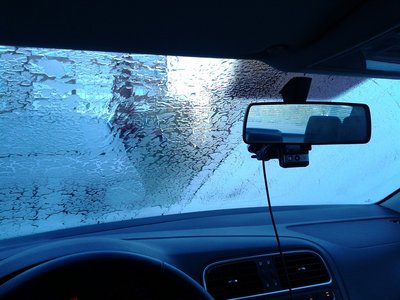

Похоже что стекло с обогревом менять вообще не стоит. У меня стоит уже третье стекло.
Первое с завода работало прекрасно, не нарадовался зимой. Прилетел хороший камень - поменял по КАСКО. Стал сомневаться, а греется ли стекло вообще?
Второй камень решил проблему с сомнениями - поменял стекло опять. Зиму отъездил вроде нормально, но укрепился в мысли, что либо стёкла, установленные дилерами левые, либо руки и головы у дилеров растут не из того места, скорость нагрева явно не та.
Пару недель назад машина ночевала во дворе (обычно в гараже) и покрылась хорошим слоем льда. Включил обогрев, достал телефон, сделал фото.
Вначале греется левая половина, потом начинает правая, на фото видно. Гарантия кончилась, не знаю что с этим стеклом теперь делать. Может третий камень подождать? КАСКО поможет опять в "лотерее" поучаствовать.

Тоже менял лобовое по КАСКе и действительно, хоть обогрев и равномерный, но разогревается оно немного дольше, а так же, как уже тут писалось, появились более широкие края по бокам, на которые обогрев не распространяется.

Я менял один раз, тоже из-за камня по каско. После замены пришлось разок попользоваться, разницы с тем что было изначально не почувствовал. Прогревается равномерно, по времени примерно также.

Игорь Тихонович, у вас на лицо косяк с подключением стекла или с самим стеклом. Не удивлюсь что у вас оно плохо контачит, потому и греет не постоянно. Однако посоветовал бы проверить поскорее, т.к. тут легко и пожар устроить, если это и в самом деле плохой контакт, а не брак стекла.

Подтверждаю, стекла установленные на заводе и при замене у дилера РАЗНЫЕ. Все заменённые стёкла (менял 3 раза у дилеров) оставляют более широкие непрогретые полосы шириной около 5 см у стоек (приходится очищать дополнительно), греют по сравнению с заводским немного медленнее.
