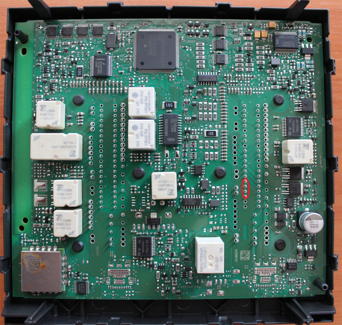

а никто не разбирал блок 6RU...087D? я еще не менял блоки, и вот сфоткал начинку блока 6R0...087H
красным обведены 4 контакта, отвечающие за круиз
