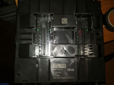

Обновлена инфа по реализации круиз-контроля для авто с двигателями CFNA(B) и CWVA(B), шапка зачищена от ссылок, ведущих "в никуда".
В блоках электроники бортовой сети 6R0 937 087 H, P, R, T, АА и более новых (для уверенности, что блок от хетча поддерживает круиз, лучше залезть под педали (либо воспользоваться смартфоном с фронтальной камерой) и посмотреть его номер (окончание артикула блока должно заканчиваться на 087), т.к. в процессе обсуждения выяснилось, что блок от хетча 6R0 937 085 J рестайлингового поло с двигателем CWVA не поддерживает круиз - фото ниже под спойлером) предусмотрено подключение темпомата - автомата поддержания скорости (круиз-контроля), независимо от типа КПП.
Темпомат (круиз-контроль, GRA)
6R0 937 085 J.JPG [ 2.13 МБ | Просмотров: 333485 ]

Решил объединить имеющийся опыт и информацию в этой ветке для всех интересующихся по теме штатного круиз-контроля.
Итак, решено до установить штатный круиз на Polo седан. Что для этого понадобится?
1. Подрулевой переключатель управления КК
Включение, отключение, сброс и регулировка скорости КК у VW происходит с помощью подрулевого переключателя (стрекоза). За это отвечают кнопки на левом переключателе управления дальним светом. На Polo седан данный переключатель идет «лысый», т.е. лишен возможности управлять КК. Так что для установки КК, обязательно для всех, необходима его замена на соответствующий от Vento или на аналогичный от других моделей VW с такой же стрекозой (например, как в моем случае, от Transporter T5). Где (б/у на ebay или в русских магазинах), что вы достанете (отдельно левый переключатель или стрекозу в сборе) и почем, зависит только от вас. Найти артикулы подходящих стрекоз можно по каталогу ETKA.
Обращаю ваше внимание на маленький нюанс, а именно на реализацию правого подрулевого переключателя. На переключателях от T5 и от хэтча присутствует дополнительный режим управления стеклоомывателем заднего стекла. В принципе ничего критичного в нем нет, при активации данного режима на седане омыватель будет просто брызгать на лобовое стекло без включения дворников.

2. Блок управления электроникой бортовой сети
За исполнение поддержания заданной скорости движения отвечают 2 блока: электронный блок управления двигателем (ЭБУД) и блок управления электроникой бортовой сети (так называемый блок комфорта или BCM). И если с ЭБУД все более-менее ясно – он у Polo седана и у Vento одинаковый, то вот с блоком BCM все не так однозначно.
Для Polo седана были выпущены несколько упрощенных модификаций блока BCM, которые не имеют четырех контактов КК в разъеме для подключения к сети и возможности активации некоторых дополнительных функций.
Всех их объединяет маркировка блока вида 6RU 937 XXX. Какие цифры и буква здесь будут в конце обозначения (085, 087, D, G, H и др.) совершенно не имеет значения. На данных блоках для РФ (начинаются на 6RU) реализация КК невозможна (если конечно кто-нибудь из радиотехников не найдет отличия в элементной базе и способа их доработать).
Блок для Polo хэтча и для Vento имеет маркировку 6R0 937 087. Поэтому необходимо проверить маркировку вашего блока BCM (посмотреть можно на самом блоке BCM, который располагается слева в районе педали сцепления). Но стоит обратить внимание, что не все блоки BCM, начинающиеся на 6R0, одинаково полезны для КК. Наличие поддержки данной функции можно проверить по последней букве. Гарантировано поддерживают КК блоки, имеющие последнюю букву H (6R0 937 087H), и по некоторым данным, из свежих выпусков, букву P (6R0 937 087P).
Сложно сказать однозначно, на каких машинах стоят те или иные блоки комфорта в случае с Polo седан. Они менялись в зависимости от года выпуска, комплектации машины, и просто наличия данных блоков в Калуге. Первые партии машин оснащались европейским блоком, также часто им оснащалась комплектация highline с пакетом premium. Кому-то повезло и у него блок 6R0 уже с завода готовый к активации КК. Ну а кому-то придется покупать его отдельно и менять самостоятельно. Купить можно подешевле б/у на ebay, либо за очень дорого новый в магазинах РФ. Кто-то ставит блоки от шкода, кто-то от гольфа. По сути у VAGа они взаимозаменяемы, если одного поколения. Если блок для РФ будет вами меняться на европейский, то его надо будет переконфигурировать через шнурок VCDS в соответствии с нашим.
